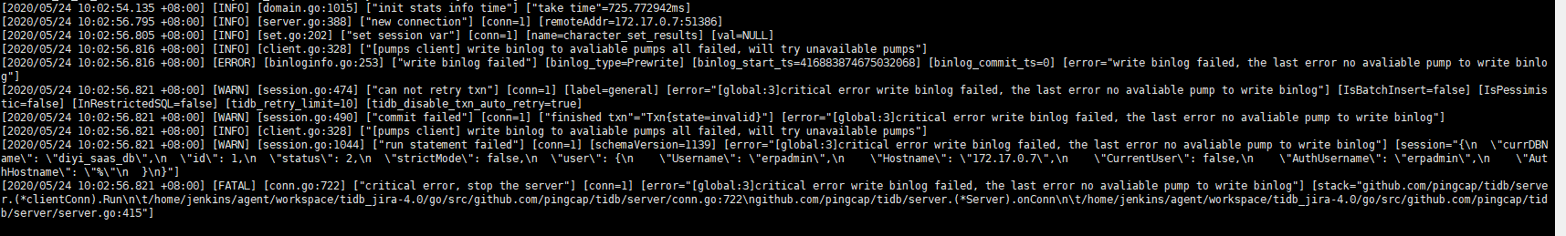

tidb 启动报错:write binlog failed & pump 日志报错:no avariable space.
TIDB V4.0.0 RC.1 。 用tiup 部署,然后前几天出现过一次,那一次是在加大表索引,后面断开,自动恢复了吧,然后ddl job 重新启动。这个情况连续几次,然后我封了数据库,执行admin cancel ddl jobs .等回滚,然后数据库好了。但是现在好像tidb down 了。一起就down 。 查看了 tidb.log
,然后我以为可能是binlog 同步到下游mysql 有问题。我就先把pump ,drainer 服务都停止了,在start tidb 还是报这个错误?求解
我重新部署了pump 和drainer 就好了,我猜测应该是ddl job 取消引起的,求验证

看了下好像是pump 报没有空间写入了,image
嗯,麻烦检查下 pump 目录的空间是不是太小了,或者是否有历史信息没有清除,多谢。

把gc 时间调小了,然后清理出一部分log 文件好了
