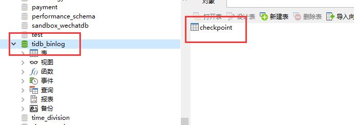

  • 【问题描述】:Drainer启动失败,但在下游mysql当中,tidb_binlog的库和表都建上了,但里面没有数据。
    下载mysql截图:

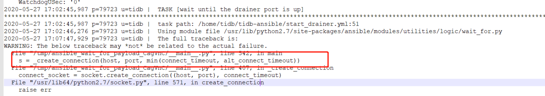

  1. 是使用 ansible 管理的 4.0 集群吗? 这是第一次安装drianer吗?请问在安装过程中是否有报错?
  2. 麻烦启动时添加 -vvv 参数, 反馈中控机部署目录/log下的 ansible.log 日志,多谢。
1、是使用ansible管理4.0集群。是第一次安装drainer。安装过程没有报错
2、在启时加上了-vvv
ansible.log (50.1 KB)

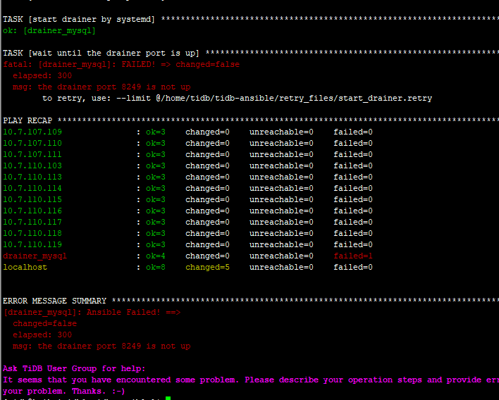

从报错看是连接drianer的主机时超时了,能否在 drainer的机器上,部署目录找到/scripts目录,手工启动start_drainer.sh 看下是否报错,多谢。
试了一下,日志还和原来一样,没什么变化了

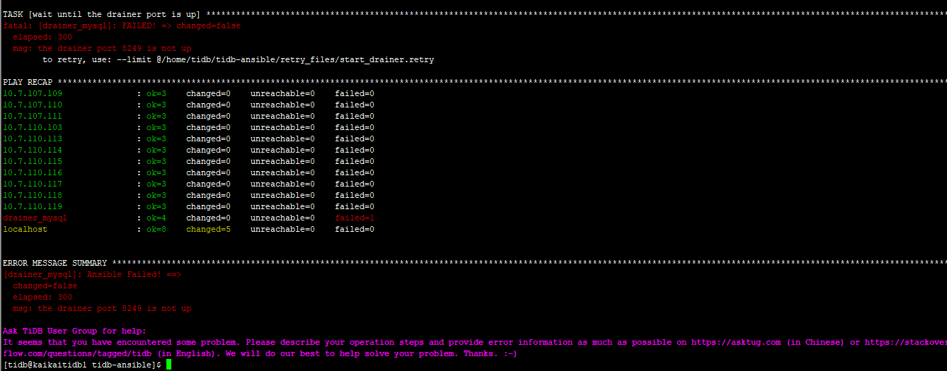

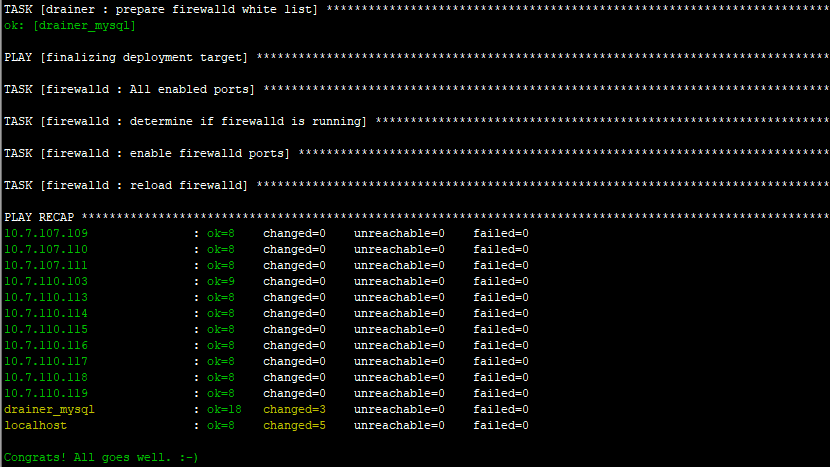

刚才针对drainer又重新部署了一下
ansible-playbook deploy_drainer.yml
看部署情况是成功的,没有异常
之后,再重启还是有问题
实在不清楚,向哪个方向去考虑这个问题了,必须等大神出手了!

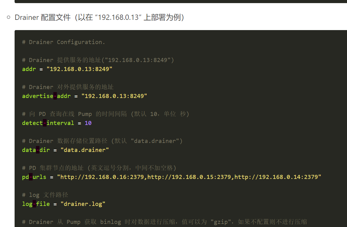

  1. 您好,请问 drainer 配置文件中的参数,您是给我时删除了,还是没有配置?
  1. 如果没有配置,请参考文档配置,重新部署下,多谢。
https://pingcap.com/docs-cn/stable/tidb-binlog/deploy-tidb-binlog/
好的,现在配置,一会看效果
修改后的配置文件,重新部署后没有问题,但启动还是不行,现象和日志 同上次原来一样。
drainer_mysql_drainer.toml (2.9 KB)

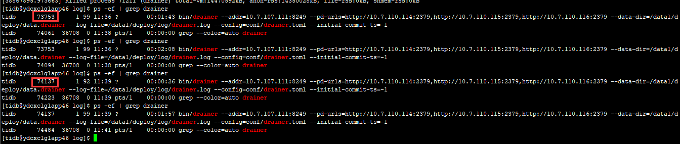

  1. 再启动前,请在drainer机器上确认下,是否存在drainer的进程,多谢。
    回答:存在
  2. 如果存在 kill 进程,之后等几分钟,看看是否会自动被拉起
    回答:kill掉,会自动被拉起
  3. 如果kill后会被自动拉起,ps -ef | grep 进程id 看下是哪个脚本拉起的,是否和配置的是同一个,多谢。
    回答:和配置的是同一个,见下面的截图

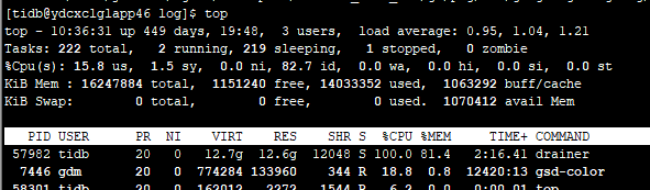

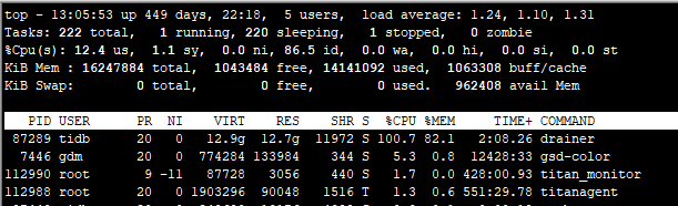

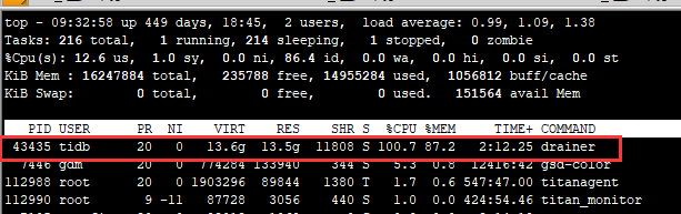

  4. 如果启动时没有drainer进程,请再启动时,观察drainer进程,top 命令查看,是否内存占用会一直增长,或者cpu会一直增长达到瓶颈,多谢。
    回答:初步感觉是由于内存导致的多次重启
    是否有设置drainer占用内存的方法?

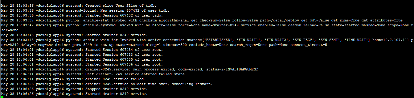

查看/var/log/messages这里面的日志,可以发现,启动失败了,又重新将这个进程拉起来了
