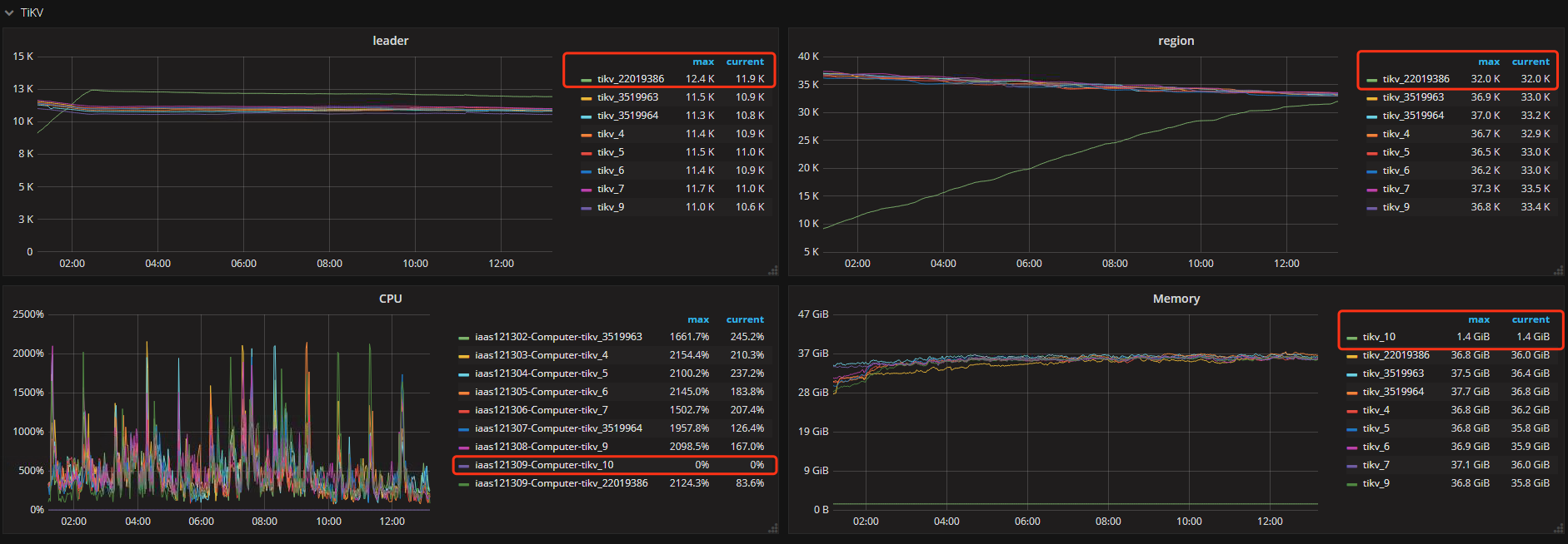

id为10的tikv节点状态已经为tombstone并且缩容再扩容后重新加入集群的id为22019386,但看监控页面部分面板还能看到两个id同时存在,如下图:
这两个问题是否影响该tikv节点正常服务?

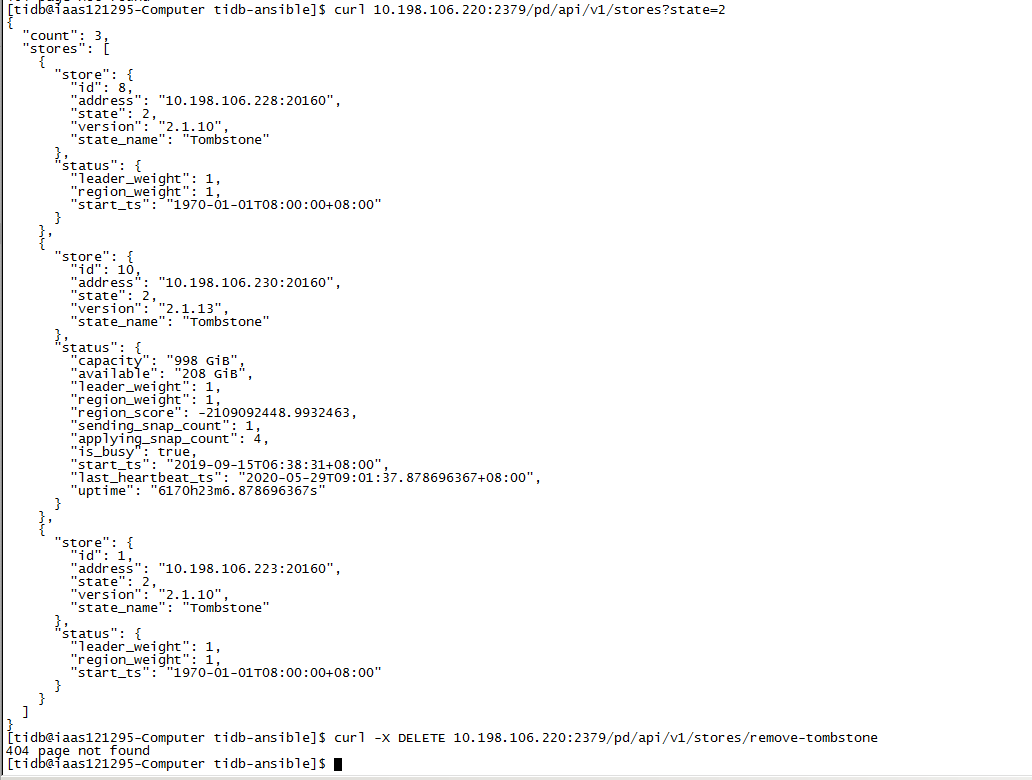

参考帖子删除清理tombstone状态。如果可以,版本考虑升级一下吧。
加上 http://10.198.xxxx 试下,多谢。
还是404
抱歉,这个方式也是2.1.17 支持,您需要升级之后再使用,多谢。
