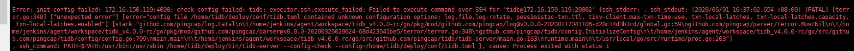

在上述情况下,ssh运行/home/tidb/deploy/bin/tidb-server --config-check --config=/home/tidb/deploy/conf/tidb.toml,报如下图所示错误:

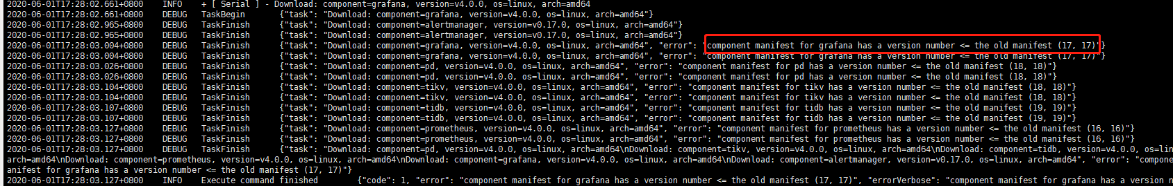

重复执行tiup cluster upgrade formal-cluster v4.0.0 ,会报版本太低的问题
你好
在 edit-config 中没有发现 service_configs 中关于 tidb 的特殊配置,所以希望提供下 tidb-deploy-dir/conf/tidb.toml 和 cat /home/tidb/.tiup/storage/cluster/clusters/cluster name/meta.yaml 文件。
图片中的可能下载 bao 出问题,可以清理下packages ,目录为:/home/tidb/.tiup/storage/cluster/packages/
