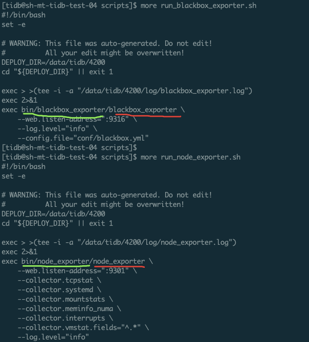

  6. node_exporter 和 black_exporter ./script/run_xx.sh 脚本中,可执行文件的路径不正确:
    • 原因:tidb-ansible 和 tiup 的 run 脚本可是不同,tiup 的 run 脚本的可执行文件多了一层路径
    • 解决方案:tiup-cluster v1.3.2 已经解决此问题;兼容性匹配,我们建议在 bin 下建立符合 run 脚本的目录结构即可,而不是去修改 run 脚本,因为一些 tiup 操作会刷新这个脚本。
