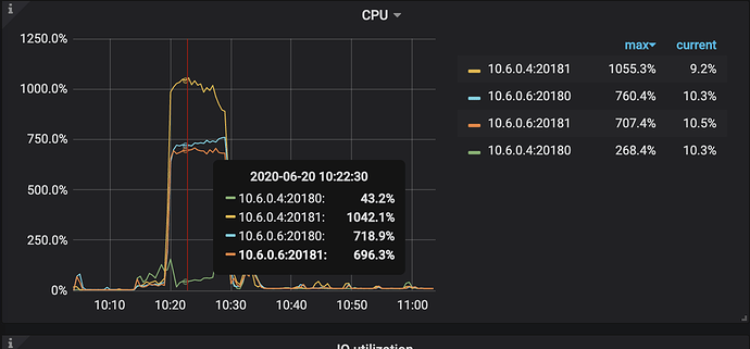

1、在高并发压测场景下 cpu 使用率高可能是预期内的现象,监控显示的是在压测时,tikv 节点 cpu 最高用了 10c 左右。

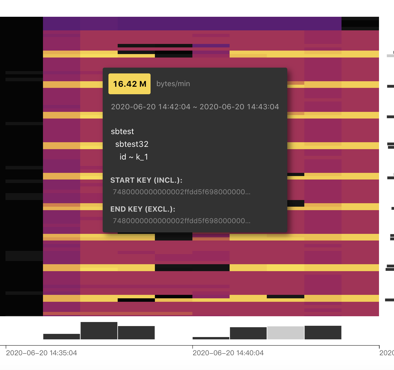

目前的热力图是这样的:
看样子是两个索引的热点?
目前我们使用的是16c64g服务器,根据官方建议8c的配置我们一台服务器部署了两个kv。如果我们只部署一个是否会有改观?
  1. 麻烦提供一下修改后的结构 。 另外客户端 UUID 是指的使用自己生成的 UUID 进行压测吗? 请问是否修改了 oltp_insert 脚本呢?

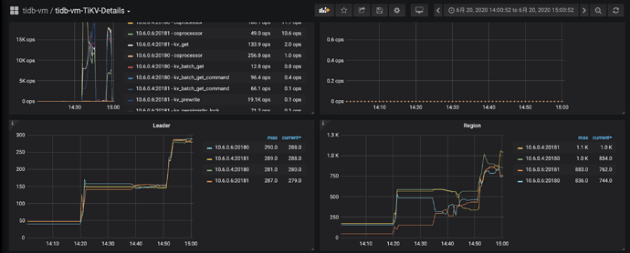

  2. 从 CPU 图看出有一个 TiKV CPU 的比较低。请确认一下 region 以及 leader 的数量在各台机器是否均衡。
  3. 请问一台机器部署两个 Tikv ,是否也有两个磁盘来存放不同 tikv 的 data 呢? 如果不是的话容易会发生 io 资源的争抢情况。

2.据观察比较均衡
3.没有两个硬盘。但是据监控看,io并没有打满。

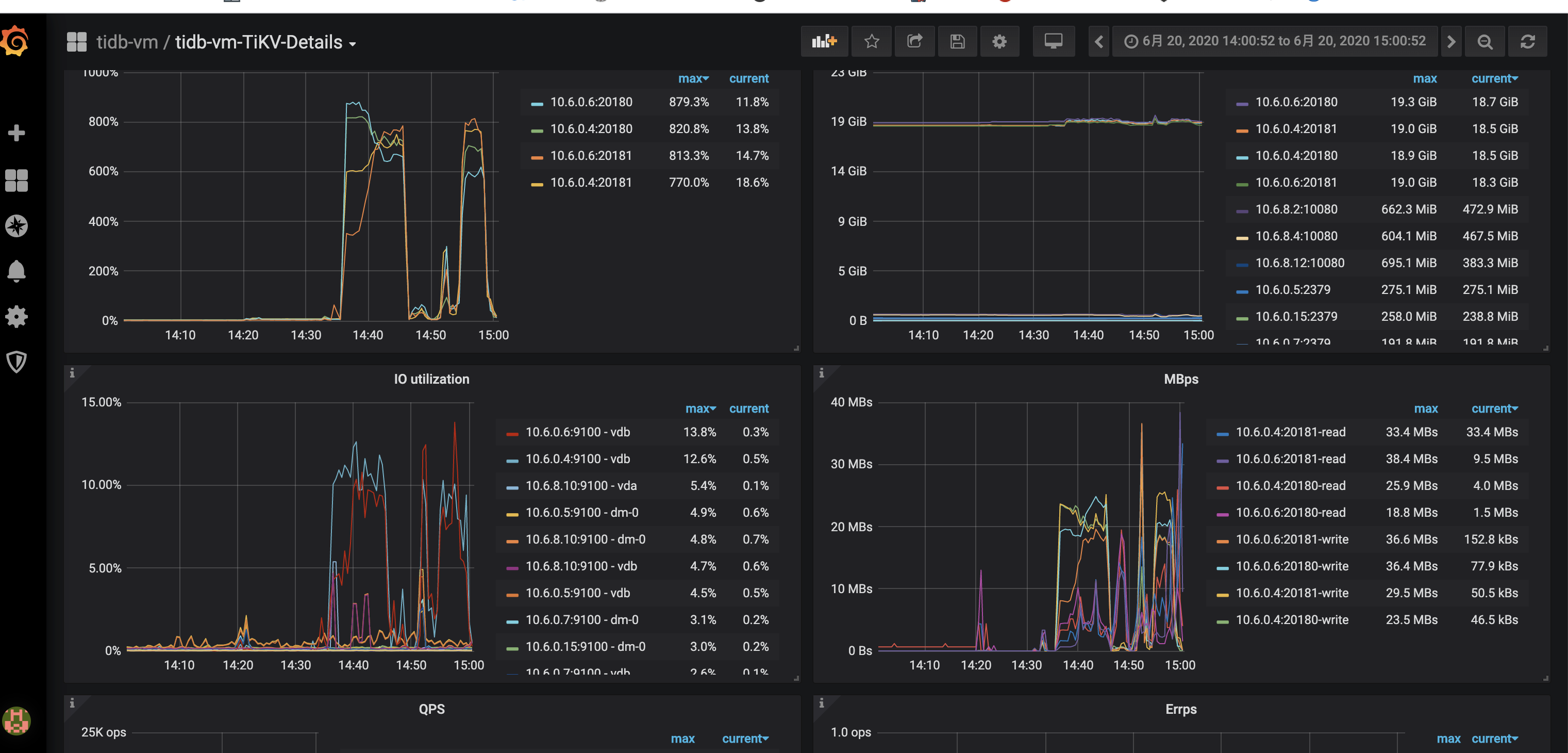

目前我取消了一些之前双kv的自定义参数,刚刚压测了一次,但是写并发也只能去到2w4。
  1. 查看raft store cpu, 已经接近 200%, 这里接近打满
  2. 查看空region较多
  3. 调整参数store-pool-size 为3,region merge 合并空region之后,再试试.参考帖子
