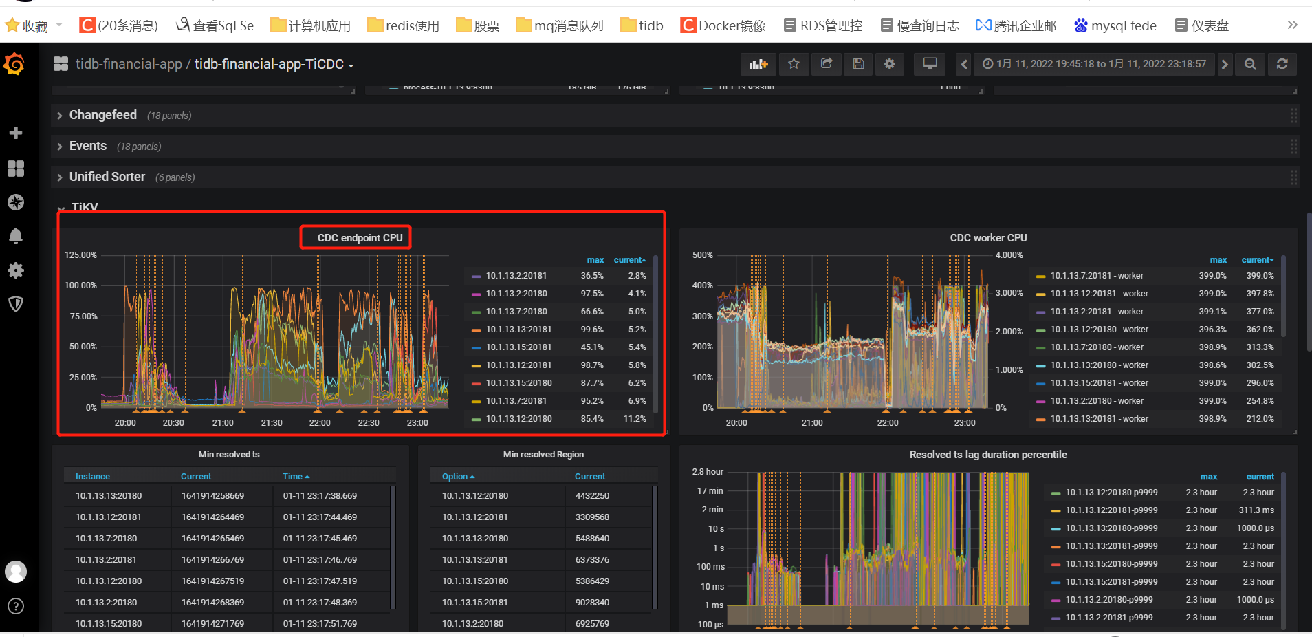

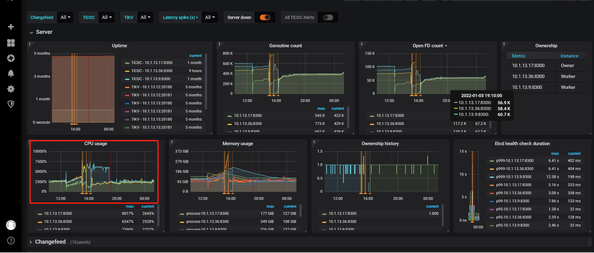

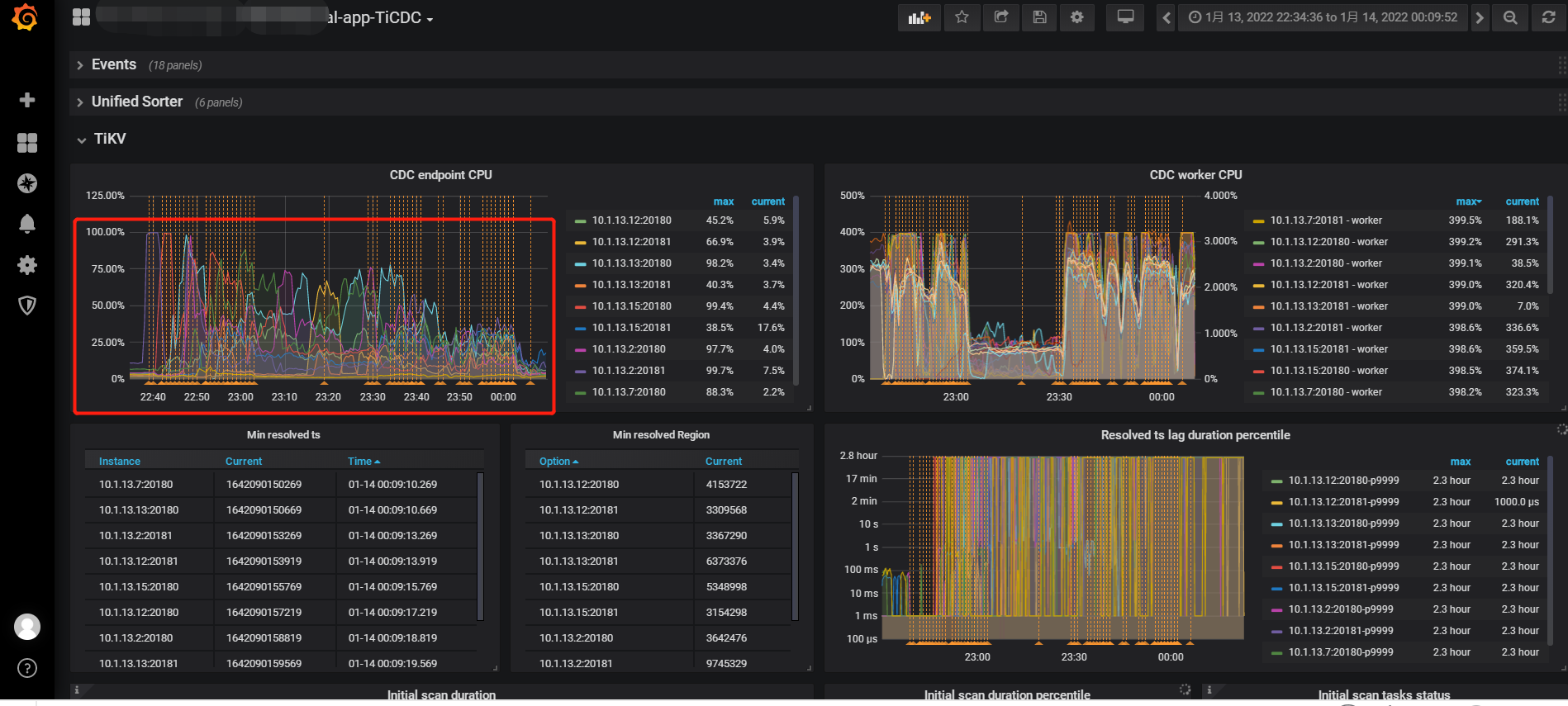

从监控图上看到:CDC endpoint cpu线程 100% ,不清楚这个线程是什么意思。

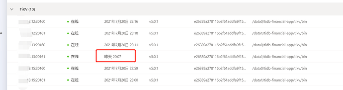

其中一个tikv节点,还挂了一次。

4、看下grafana相关指标,看看主要是哪个流程是瓶颈,否是可以调整参数解决?

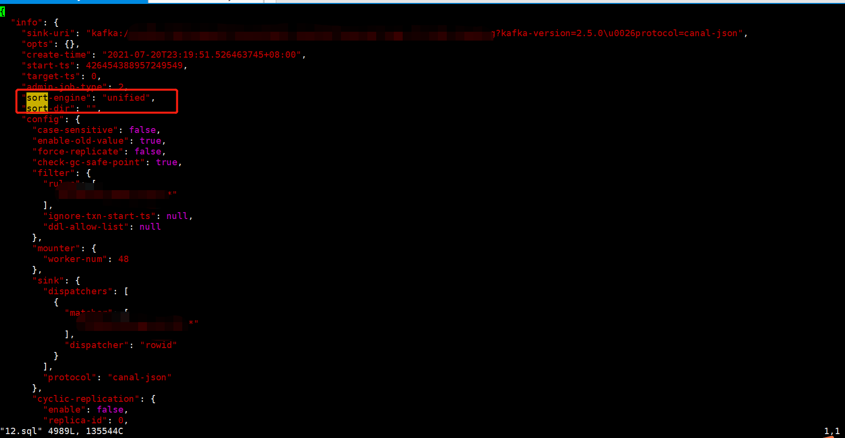

3、changefeed相关的排序规则是怎么配置的?
“sort-engine”: “unified”

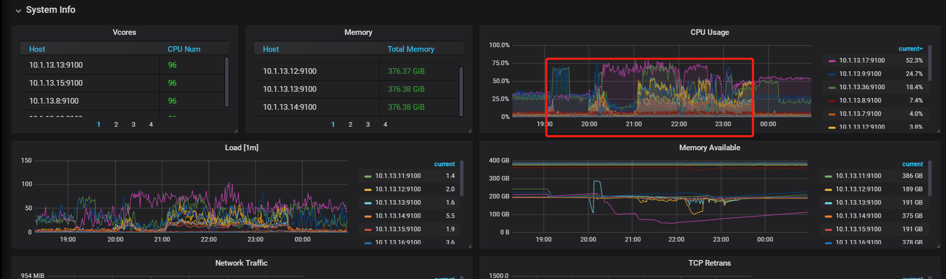

从监控看cdc 机器的cpu 在75%左右。我们机器配置是 96和 384G的。
都是独立部署的。 cdc 吃CPU挺厉害。

可以把出问题的时间段内grafana的cdc这块的指标数据导出一份,谢谢。

确实有一台挂了。 这是挂掉那台的日志。

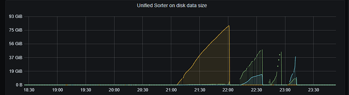

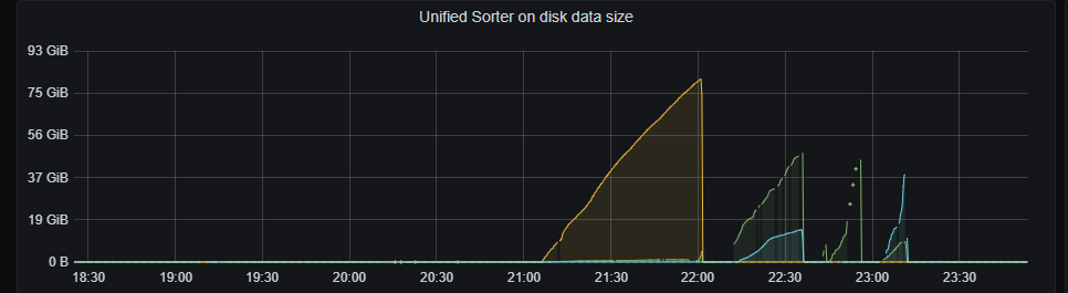

3)排序方式为unified,默认优先使用内存,超过内存限制(2个指标:内存分配默认 16G、当前系统可用内存百分比),或者下游写入慢,触发流控,都会触发磁盘缓存,有没有用到磁盘缓存,可以看 ticdc 监控项 Unified Sorter-Unified Sorter on disk data size
参考这里 ticdc unified sorter 几个疑问 - #5,来自 信仰在空中飘扬
建议cdc 内存配置比例高一些。

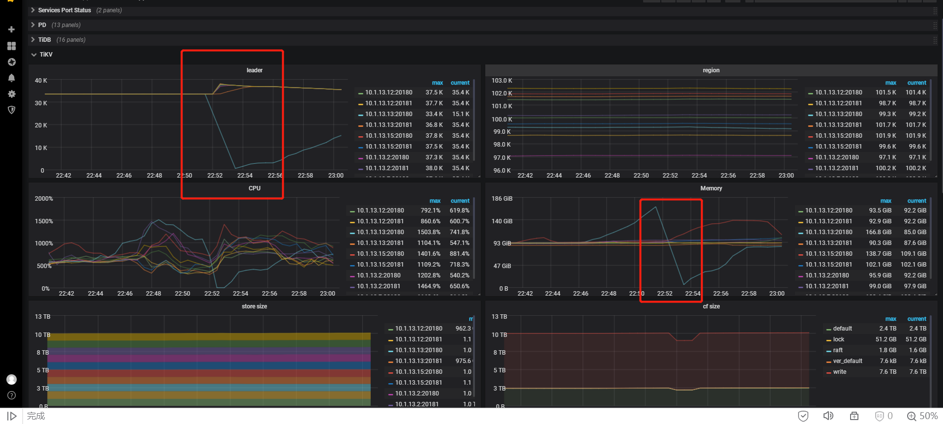

故障时间点的日志,和监控图。 TIKV oom了。 我把storage.block-cache.capacity75G 调整到50G了。 一台机器96C/384G 部署了两个TIKV节点。
机器配置:腾讯云 高IO型黑石物理服务器BMI5 , 本地NVMe SSD盘,两块。对应俩TIKV节点。
建议cdc 内存配置比例高一些。

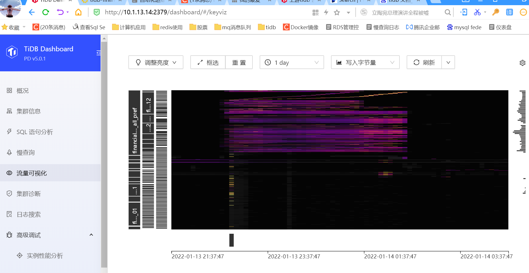

我们所有的表都是自增 整形ID,是不是跟写入热点有关系。
这种自增PK写入密集的时候,会形成热点。无法用到分布式的特性–多节点并行协同工作。
get 了, 我把要压测写入的表都改造成auto_rand 方式,然后下次压测,看下效果。我再反馈一下。
嗯,创建表的时候可以创建非聚簇表,这样也有自增id 的PK,但是数据组织(region的切分t{table_id}_r{_tidb_row_id})是按隐藏的_tidb_row_id来组织的。而_tidb_row_id的产生可以指定shard_row_id_bits来分片产生,再加上pre_split_regions选项,就可以起到打散数据的目的。
