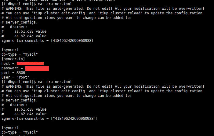

看下配置文件文档,与 db-type 平级

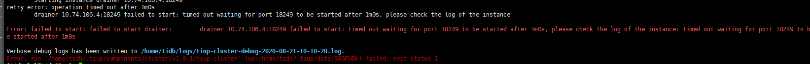

配置后drainer无法启动tiup-cluster-debug-2020-08-05-15-57-11.log (46.6 KB)
看下 edit-config 完整内容,看下 drainer log

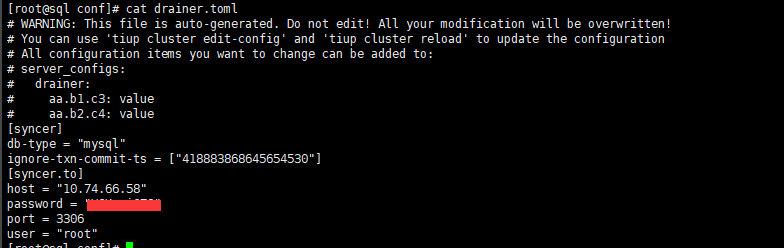

drainer 无log,配置文件如下尝试
[syncer]
db-type=“mysql”
ignore-txn-commit-ts= [“123123123”]

启动仍然报错
tiup-cluster-debug-2020-08-21-10-10-20.log (46.6 KB)

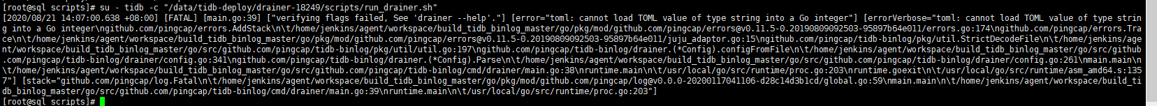

辛苦执行下 script 下 run_drainer.sh 看是否有输出

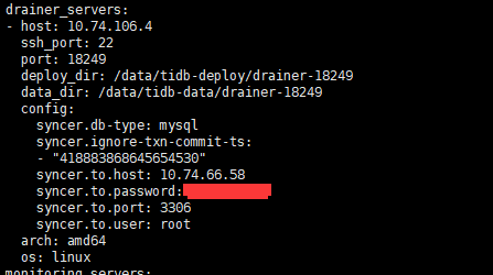

tiup edit-config 按照如下进行配置,
syncer.ignore-txn-commit-ts: 418901371274919937
无法启动
image tiup-cluster-debug-2020-08-21-14-33-20.log (46.6 KB)
和上面一样,执行 run_drainer.sh 看下 log
