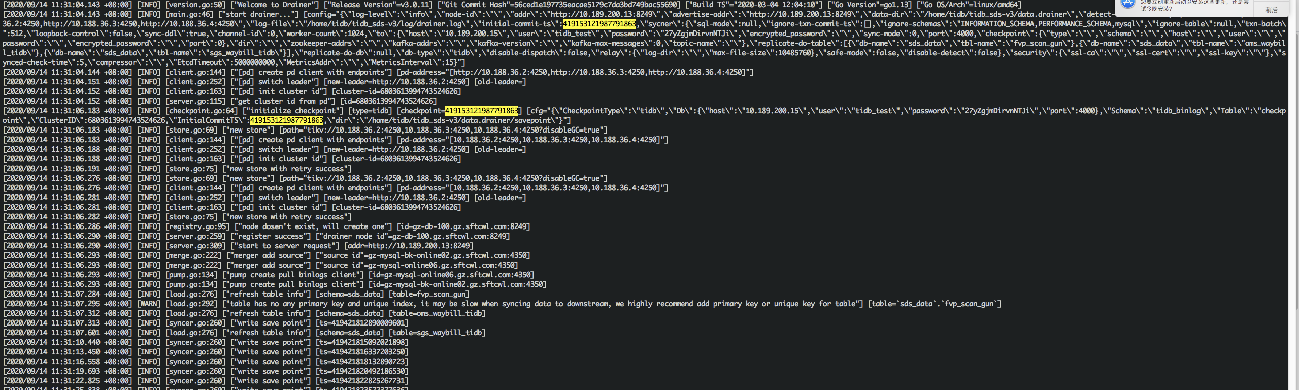

在使用mydumper备份,lightning导入,metadata的点位让drainer做增量同步的时候,发现了一些问题。
drainer status和日志里的point,都是在启动drainer时间范围的点位,并没有从提前编写好的–initial-commit-ts开始。
导致我不确定当前同步的真实进度,以及中间的数据是否已经丢失?
可以确认point的时间还在gc的有效范围内,720h。

我发的日志里你可也可以看到,读取到了正确的initial_commit_ts。 但是后面就跳到其他点位了。

日志截图里,很清楚的可以看到,正确读取到了initial_commit_ts,随后在write save point和show drainer status里面看到的,都是非常新的点位, 中间6天的数据就直接忽略了。
