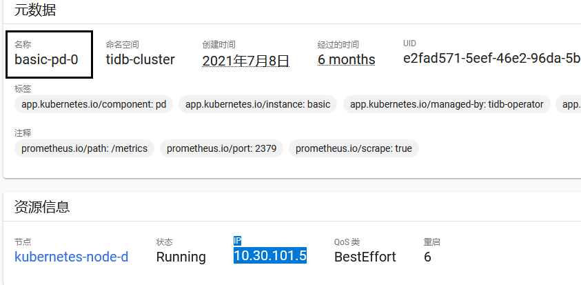

原因是:在我K8S里的pd的名字叫 image
请问在哪里可以配置TiCDC连接的PD url呢?

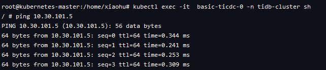

可以尝试找到 basic-pd-0 这个实例的 IP 地址,另外需要 ticdc 的pod 能够访问这个 IP地址
basic-pd-0的K8S IP是这个
我进入TiCDC的一个节点,ping basic-pd-0 也能访问的通

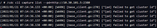

运行 capture list 也是报的 [pd] failed to get cluster id

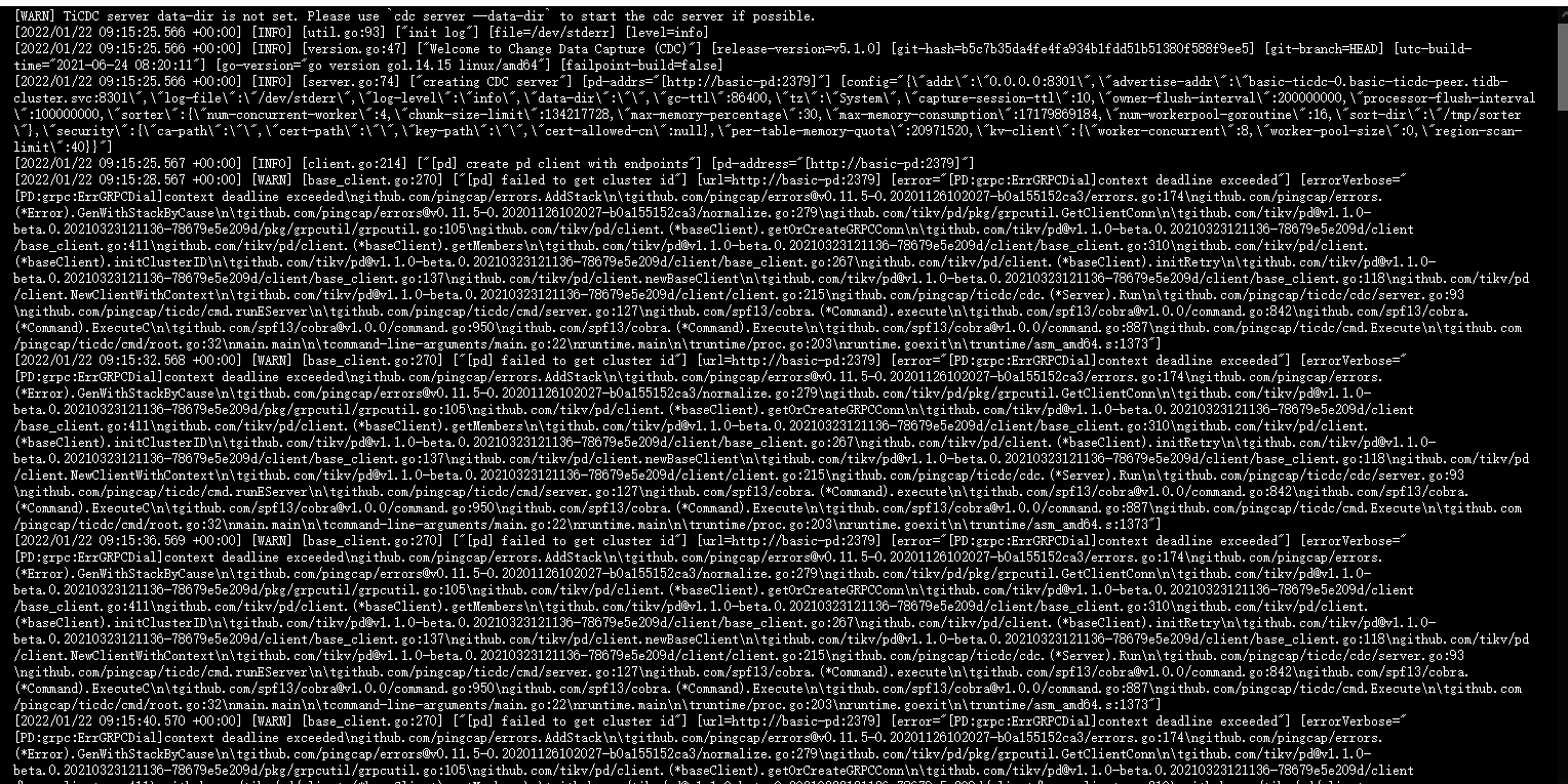

发一下 cdc 启动时的完整日志,看看 cdc server 的配置,是不是一直有 warn 报错

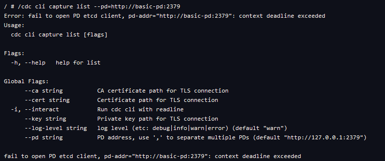

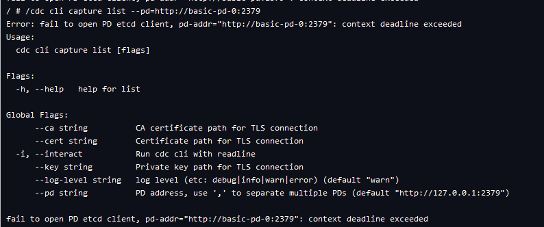

改成 capture list --pd=http://basic-pd:2379 或者 --pd=http://basic-pd-0:2379 试试呢
启动是一直在报错。
capture list --pd=http://basic-pd:2379 运行结果:

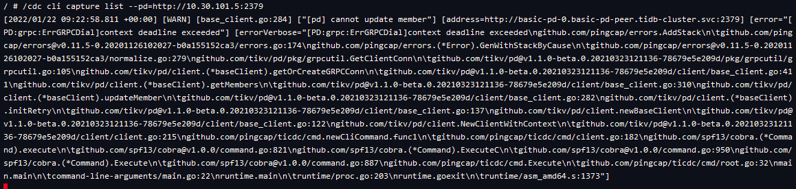

capture list --pd=http://basic-pd-0:2379 运行结果:
将basic-pd-0换为K8S POD的ip capture list --pd=http://10.30.101.5:2379 运行结果:

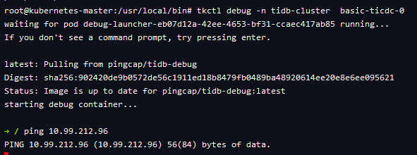

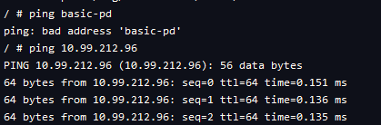

DEBUG TiCDC 发现ping不通这个ClusterIP,我去看看网络问题。
设置了kube-proxy之后,TiKV, TiPD等pod都能ping servicename了。但是TiCDC使用servicename的方式会出现 bad address ‘xxx’, 这是为什么呢?直接ping basic-pd 的 cluser ip可以ping通。因为TiCDC没法直接ping basic-od,所以启动还是会出现上面的问题。
如图:TiCDC ping serviceName 以及直接 ping cluster ip:
