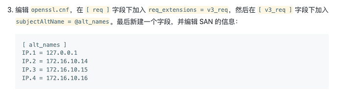

2.注意SAN的编辑
官方文档中描述如下:
实际上生产中一定会用到域名(比如一个域名对应一个IP,或者有类似LB的域名),这样就需要在SAN中指定泛域名,例如
[ alt_names ]
IP.1 = 172.16.10.14
DNS.1 = *.tikv.juicefs.xxx.com
其中 172.16.10.14 为机器IP,必须配置;
其他机器证书依赖的配置例如:
[ alt_names ]
IP.1 = 172.16.10.15
正常标准就是给每个节点都颁发一个不一样的证书,即alt_names配置不同的证书
当然,可以看出来,这样很麻烦,每个节点都需要配置一个不一样的证书,所以为了简化(偷懒)可以直接将需要用到的机器的IP都列出来,即
[ alt_names ]
IP.1 = 172.16.10.14
IP.2 = 172.16.10.15
IP.3 = 172.16.10.16
这样就只需要生成一次即可,然后拷贝到其他的机器…

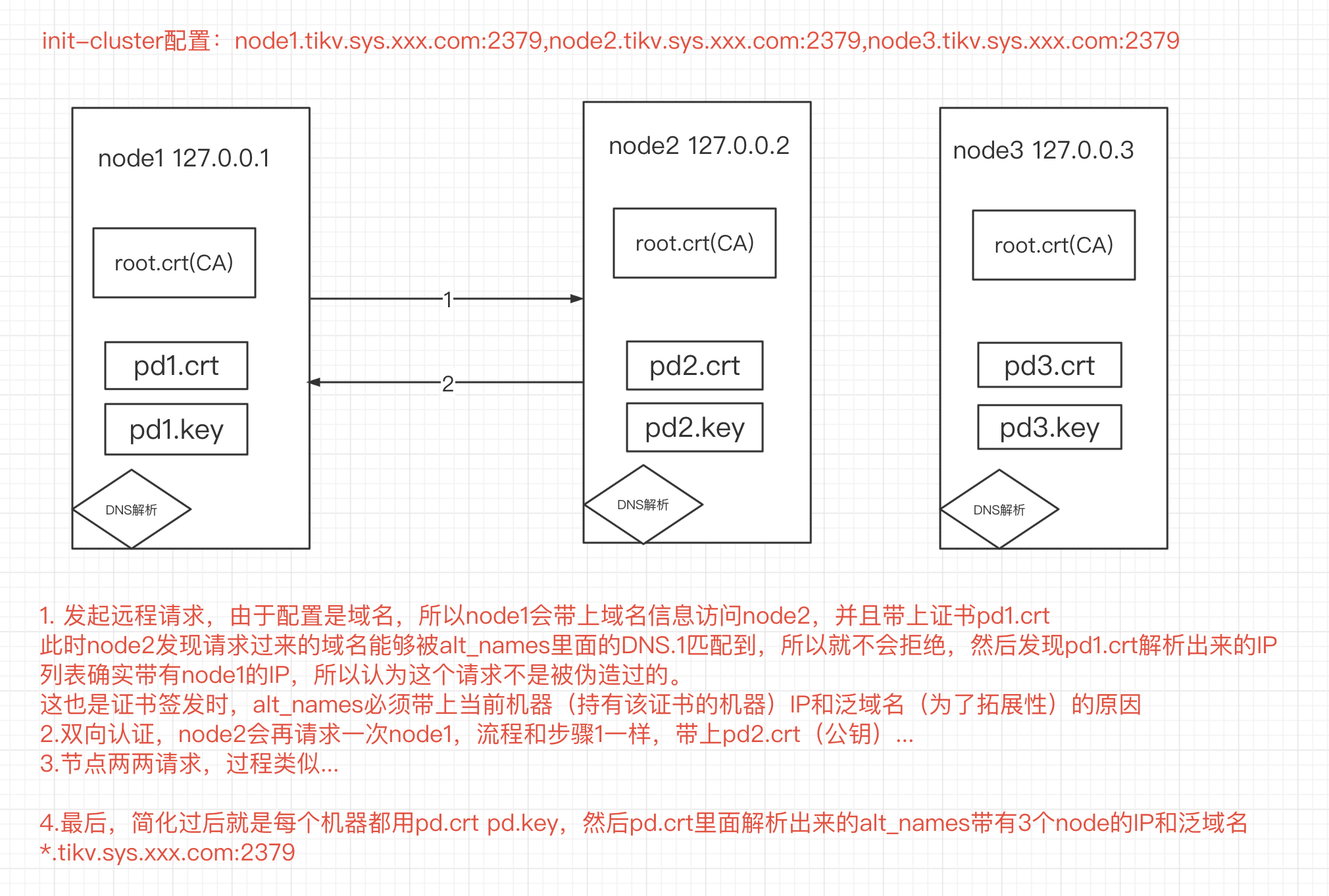

补充:都已经有IP了,为什么需要这个泛域名?
如果只是demo,那么直接全部上IP就搞定了,如果是生产,那么就需要考虑到机器故障、扩容等场景;
例如我们有3个pd节点,3个tikv节点,客户端连的是pd节点(2379端口),那么在pd扩容的时候只要生成新节点的证书即可,新节点的域名符合DNS.1里面的正则即可,可以不需要动老的节点;如果换机器(IP变了),那么只需要修改域名的A记录、为新的节点生成证书即可;
画了个简图,仅供参考:
