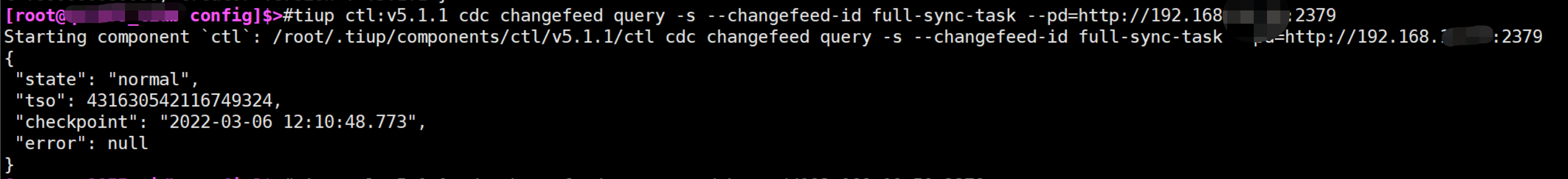

你备份的时候TSO时间是2022-03-04 00:30:22,你查看cdc状态的时间是2022-03-06 12:10:48 这不就是开始同步了么?说的没同步是啥意思?
这个是我数据不同步后尝试了几种参数修改时候的截图。

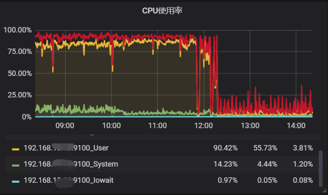

没有资源不足问题,就是在cdc同步任务开启后才飙升到90%以上的。

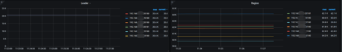

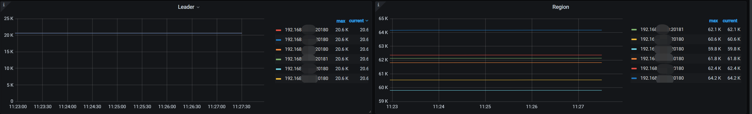

能否麻烦楼主提供一下 TiCDC 所有监控面板的截图或导出呢?这个问题看上去和负载有关,我们想确认一下有没有异常负载。这边有几项可以麻烦楼主自查一下:
- 需要同步的表总数是多少
- TiCDC 进程的内存占用是多少
- 需要同步的 TiKV region 的总数
1.总共大概有60多个库,2700多张表,总数据量在4T~5T;
2.cdc进程占用的内存大概有50G,占总量40%(这台服务器上还有个tiflash,不过占用资源很少,周末的时候也没什么人用,可以忽略掉)
3.TiKV的信息:
