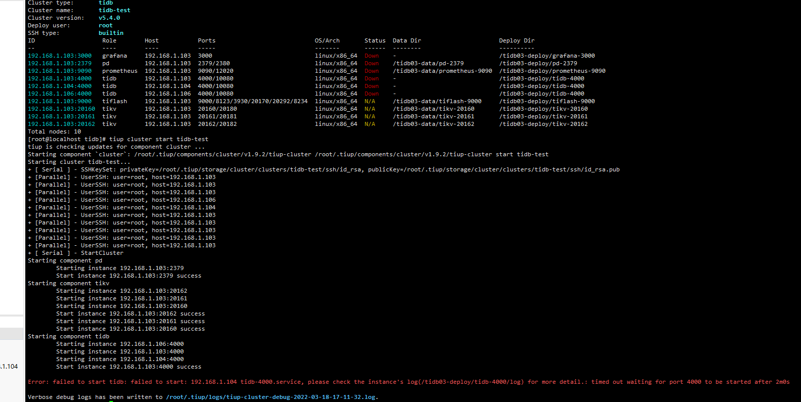

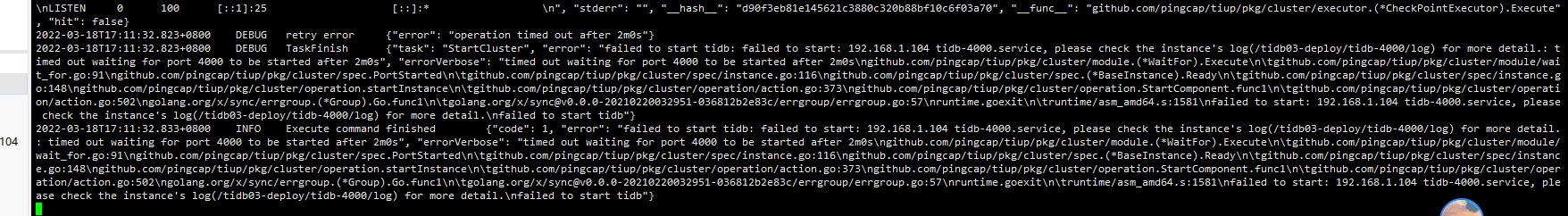

部署tidb集群成功,但是启动tidb集群时会报错,响应时间超长,我目前有三台虚拟机 一台作为中控机部署tidb及tikv等-103 , 另两台作为tidb部署 104 106。 部署时全部成功 但是启动集群时报错,
[timed out waiting for port 4000 to be started after 2m0s],试了一下论坛各种解决办法没有起效。

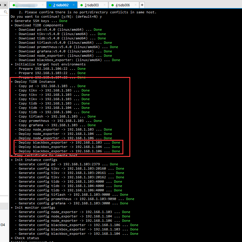

部署:
启动后 报错信息

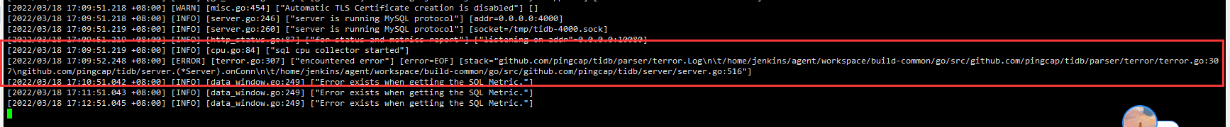

日志查询信息
tail详细日志
查看104节点 发现tidb已经启动

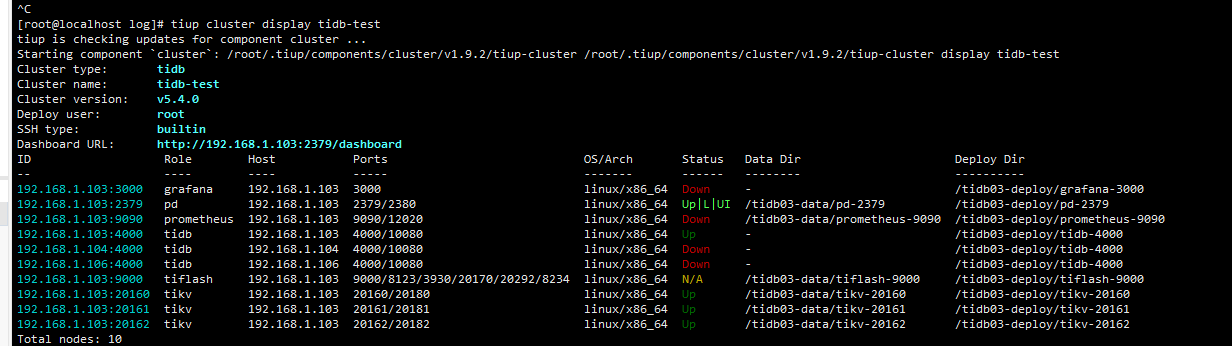

运行状态

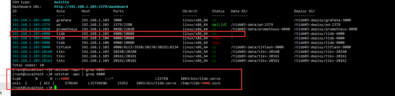

检查一下tidb服务是否在监听4000端口,虽然systemd显示启动,但是可能它并没有在监听4000端口,tiup部署实例时是通过查看4000端口是否被监听来判断该组件是否被启动成功
tidb集群 有自启动的功能。可能当时有冲突
netstat -anp |grep 4000,看看4000端口有没有被占用

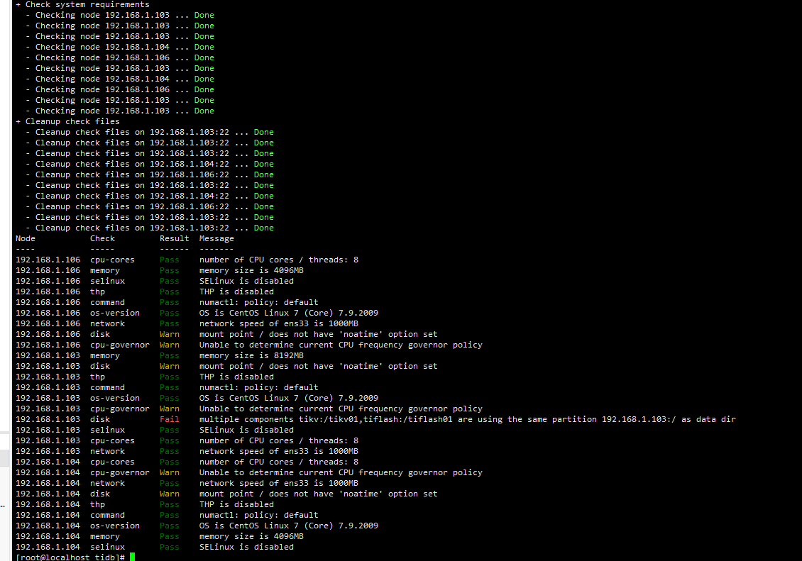

建议安装之前先check一下,查看是否有什么地方配置不正确,如果有fail处,再次check一下,可以修复部分fail,直到没有fail为止
tiup cluster check ./topology.yaml --apply --user root -p (PS:yaml文件是安装部署文件以你部署的文件为准)

您好 您提到的这个怎么查询或者解决呢?我在104 106的默认情况下 4000端口没有启动,在部署集群后已经查询过了,在启动集群后两台服务器的端口才进行启动的。
查询103-4000端口

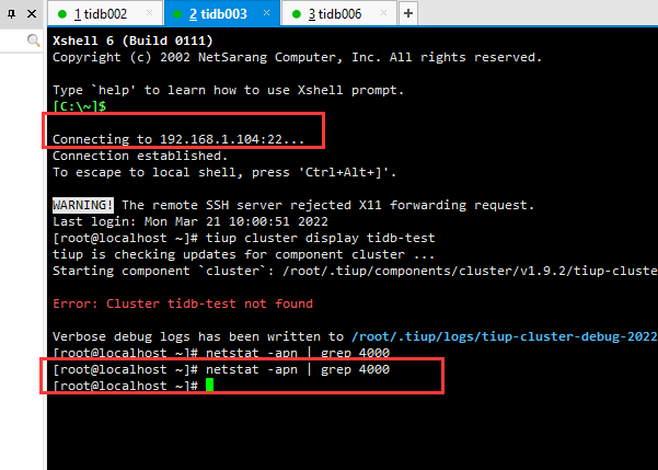

查询104 -4000 端口
106也做了同样查询 没有发现占用,至于您说的网络问题具体怎么排查呢?我通过ssh连接都是没问题的

通过检测后修改部分参数 目前检测除了data dir问题无法排除之外 没有其他问题

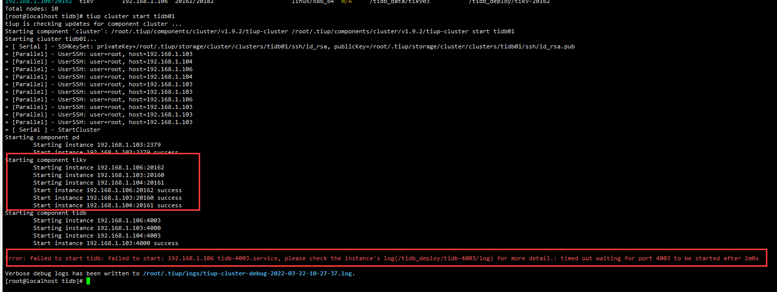

重试部署启动集群 并且修改tidb端口 发现tikv可以启动(大概率排除网络问题)启动tidb失败

1、查看集群状态tiup cluster display 集群名
2、找到tidb的那行,ip:port tidb
