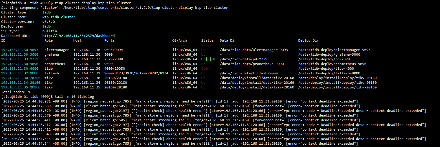

tikv测试服务器(192.168.11.31)有一台已经宕机了,起不来了,然后在集群里面删除这台tikv,删除不了,于是加了一个–force
【背景】做过哪些操作
tiup cluster scale-in --force ktp-tidb-cluster --node 192.168.11.31:20160 -y

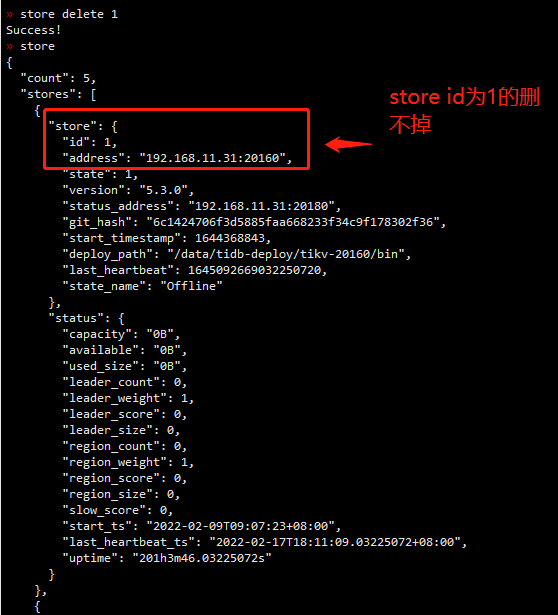

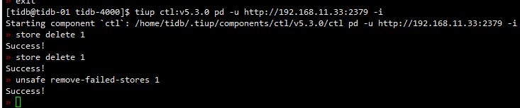

后来发现pd里面的store没有删除,于是进入pd里面,删除,但是store还是存在
unsafe remove-failed-stores 1 或者store delete 1
这种情况大家有没有遇到过呢?

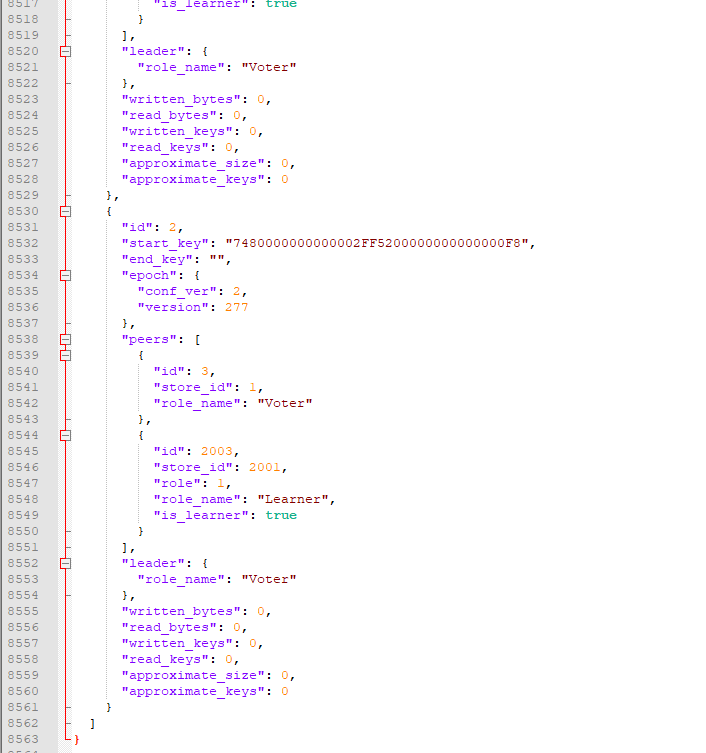

莫非是传说中tikv中learner角色异常,需要手工下线未下线的region
pd-ctl -d -u http://xx.xx.xx.xx:xxxx(PD的ip) region store 1 查看一下未下线的region
我用./pd-ctl region store 1 -u http://192.168.11.33:2379 >aa.json得到文件,里面我有点看不到

先使用pd-ctl add operator remove-peer把delete store上的peer删除看看能不能行。
不行的话,就使用unsafe-recover 清除delete store上的region
https://tidb.io/blog/74682d73
这个方法是了一下,还没有重启tidb,我刚刚看了一下,那边说tidb还是一样的
不行,我将store delete 了,但是它还是存在,重启tidb的时候它还是有的,不过我没有重启整个tidb
我重启了tidb整个服务还是那样子的,我的tiflash也启动不起来

具体怎么操作的,你试了unsafe-recover?
h5n1
(H5n1)
11
你看前面发的链接,停所有tikv,然后在存活节点使用tikv-ctl做unsafe-recover,不是pd里这个
