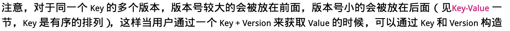

1.TiKV的key是有序递增;MVCC多版本中版本号大的在前面,理解是key递减;这里是字面意思矛盾,真实怎么排序的?
图1-1
图1-2
图1-1
图1-2

贴了图。
所以是两个规则吗?多版本下面。截取多版本key。原key升序,version降序。是这样吗?
1、TiKV 在 Key 中存储的 Timestamp(无论是 start_ts还是 commit_ts)都是 Timestamp 取反后的结果,其目的是让较新的数据(即 Timestamp 比较大的数据)排列在较老的数据(即 Timestamp 比较小的数据)前面。
