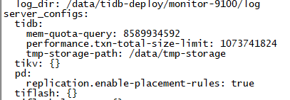

tiup cluster edit-config 的内容方便截图发一下么,可能是配置格式的问题
现在的格式已经回退成修改前的了,但是一样无法reload

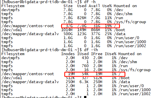

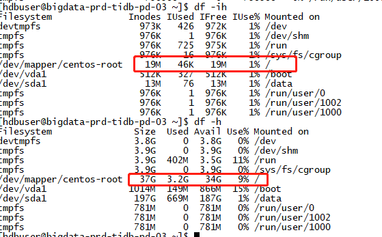

确认一下网络 ok,剩余磁盘空间 ok,inode 使用情况 ok
昨天从中控机登录了其中2台主机,都是可以登录的,说明网络应该没问题,磁盘即inode现在看也没有问题
部署机器和中控机的情况都是检查过的么
中控机也没啥问题
