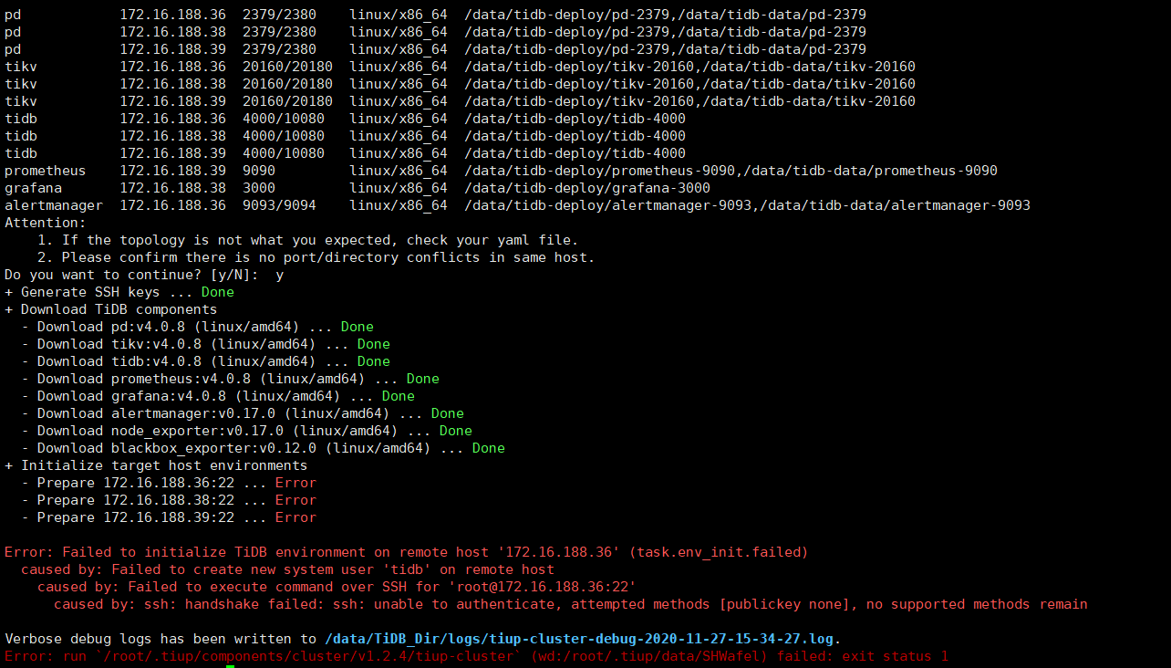

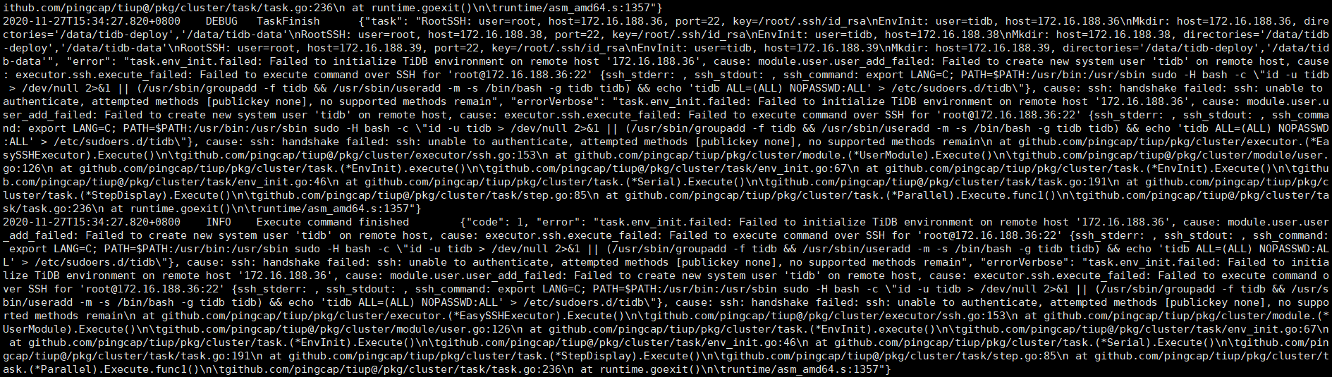

tiup安装时权限认证的问题
tiup安装tidb失败
是不是一定要配置相互免密登录?不配置相互免密登录可以吗

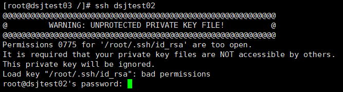

有没有可能是root文件夹权限的问题?
我在ssh其他节点的时候,有时候会这样:
有的节点会这样,有的不会
https://docs.pingcap.com/zh/tidb/stable/production-deployment-using-tiup#第-4-步执行部署命令
看下这里面的权限说明吧, 中控的root 到所有远程服务器需要免密 sudo

我们生产集群有些节点之间没有相互免密。假设我用
ssh-keygen -t rsa
ssh-copy-id dsjtest01
的方式配置了相互免密,会不会导致原有集群之间无法相互通信?
我刚才又试了下,我发现我们测试集群好像有点问题,之前的免密方式,现在设置了不管用了。请问你们有配置免密的方法推荐下吗?我测试集群之前安装了TiDB,现在重新安装,安装不上了。
办法都是通用的, 如果所有服务器的 root 密码相同, 可以使用 --user -a 去执行 deploy 命令
哦哦,我们root密码不相同,我试过使用-user root -p 通过交互式的方式来安装,但是一次只让输入一个ssh密码,我需要输入三个才行,所以加上-p也安装不上。

非常感谢,问题解决了,是ssh配置时,目录权限的问题。
