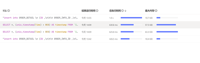

慢查询里面就是一些简单insert语句 ,有一些敏感信息
很多类似基于ID更新也很慢
update xxx where id=4981638;

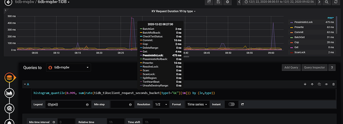

慢查询里面有没有打印 Prewrite 或 Commit 的耗时信息?

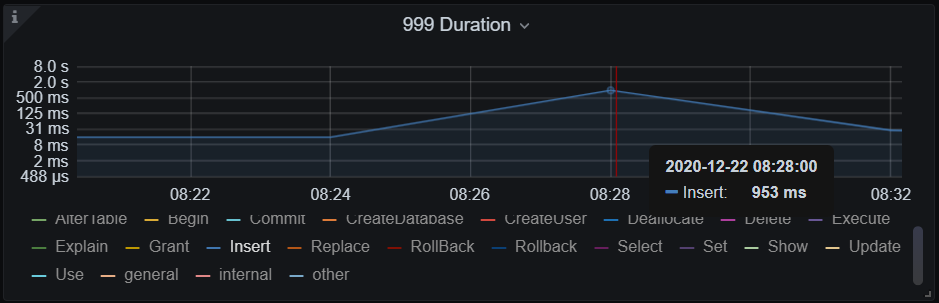

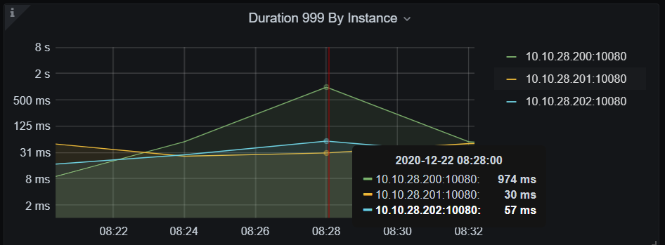

从监控上看,8:28 的 insert 延迟上涨到 900ms+
出现在 10.10.28.200 这个 tidb server 上

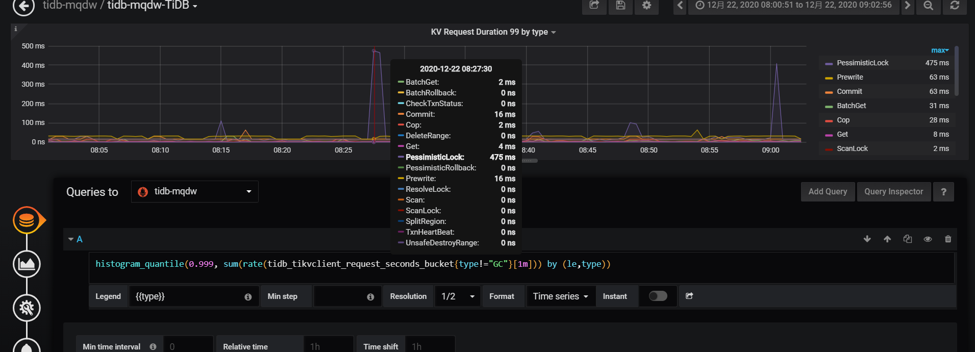

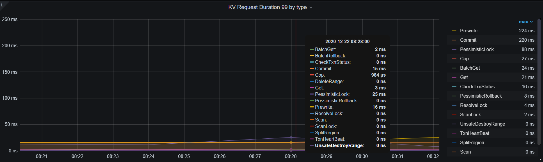

但是这个时间 99 KV Request Duration 看不到明显变化
也可以先将 KV Request Duration 的精度从 99 调大,比如 999,观察是否是请求 KV 比较慢导致
把时间调到 12-22 08:28:00,看看 Prewrite or Comimt 是不是慢了

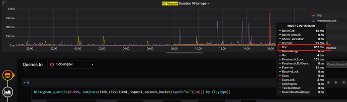

Cop 请求是访问 TiKV Coprocessor 读请求延迟,和 insert 没有关系

从监控上定性分析,12-22 08:28:00 这个时间除了 PessimisticLock 比较高,其他请求都没有抖动,可以具体再看看我开始提到的慢查询日志。

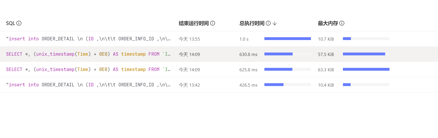

上面截图最上面那个 sql 点进去,看看具体的呢
因为SQL里面涉及到敏感数据,image
截取部分,就是一个简单的nsert

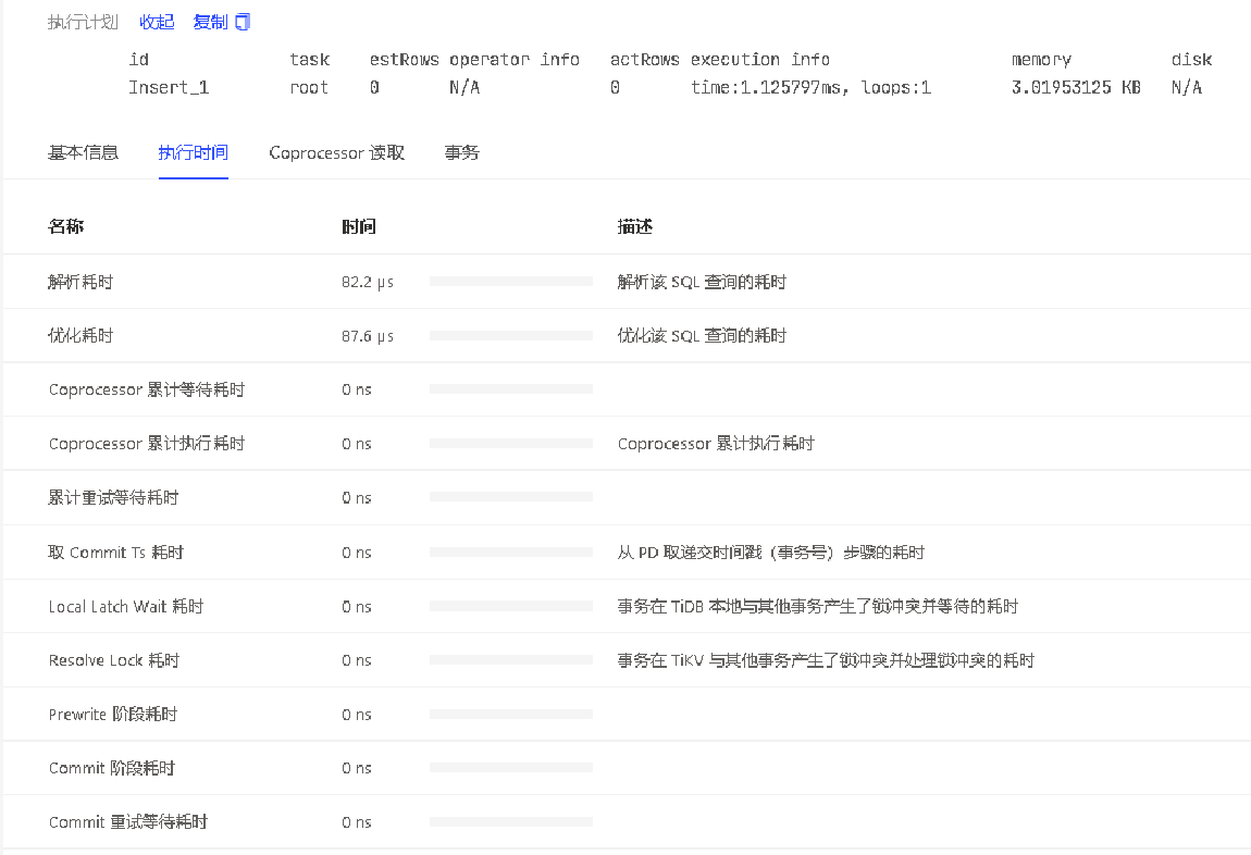

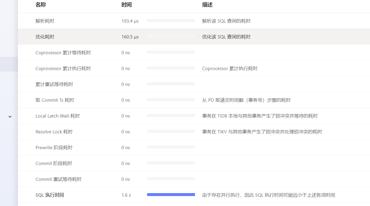

执行时间的具体耗时看下
从目前给出的监控和截图,暂时看不出 insert 哪里耗时较高,想了解下
  1. insert 延迟抖动出现频率如何
  2. 抖动是发生在1个 tidb server 上面还是所有的 tidb server 都有
