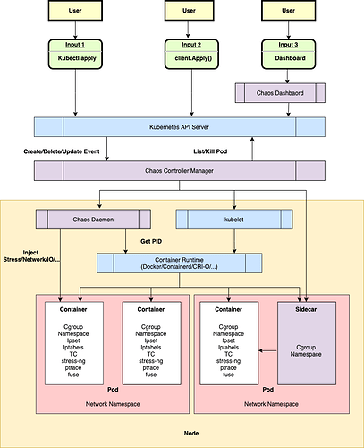

架构概览
Chaos Mesh 基于 Kubernetes CRD (Custom Resource Definition) 构建,根据不同的故障类型定义多个 CRD 类型,并为不同的 CRD 对象实现单独的 Controller 以管理不同的混沌实验。Chaos Mesh 主要包含以下三个组件:
  • Chaos Dashboard :Chaos Mesh 的可视化组件,提供了一套用户友好的 Web 界面,用户可通过该界面对混沌实验进行操作和观测。同时,Chaos Dashboard 还提供了 RBAC 权限管理机制。
  • Chaos Controller Manager :Chaos Mesh 的核心逻辑组件,主要负责混沌实验的调度与管理。该组件包含多个 CRD Controller,例如 Workflow Controller、Scheduler Controller 以及各类故障类型的 Controller。
  • Chaos Daemon :Chaos Mesh 的主要执行组件。Chaos Daemon 以 DaemonSet 的方式运行,默认拥有 Privileged 权限(可以关闭)。该组件主要通过侵入目标 Pod Namespace 的方式干扰具体的网络设备、文件系统、内核等。
Chaos Mesh 的整体架构如上图所展示,可以自上而下分为三个部分:
  • 用户输入和观测的部分。用户输入以用户操作 (User) 为起点到达 Kubernetes API Server。用户不直接和 Chaos Mesh 的 Controller 交互,一切用户操作最终都将反映为某个 Chaos 资源的变更(比如 NetworkChaos 资源的变更)。
  • 监听资源变化、调度 Workflow 和开展混沌实验的部分。Chaos Mesh 的 Controller 只接受来自 Kubernetes API Server 的事件,这种事件描述某个 Chaos 资源的变更,例如新的 Workflow 对象或者 Chaos 对象被创建。
  • 具体节点故障的注入部分。该部分主要由 Chaos Daemon 组件负责,接受来自 Chaos Controller Manager 组件的指令,侵入到目标 Pod 的 Namespace 下,执行具体的故障注入。例如设置 TC 网络规则,启动 stress-ng 进程抢占 CPU 或内存资源等。
更多介绍可看:Chaos Mesh 简介 | Chaos Mesh®
