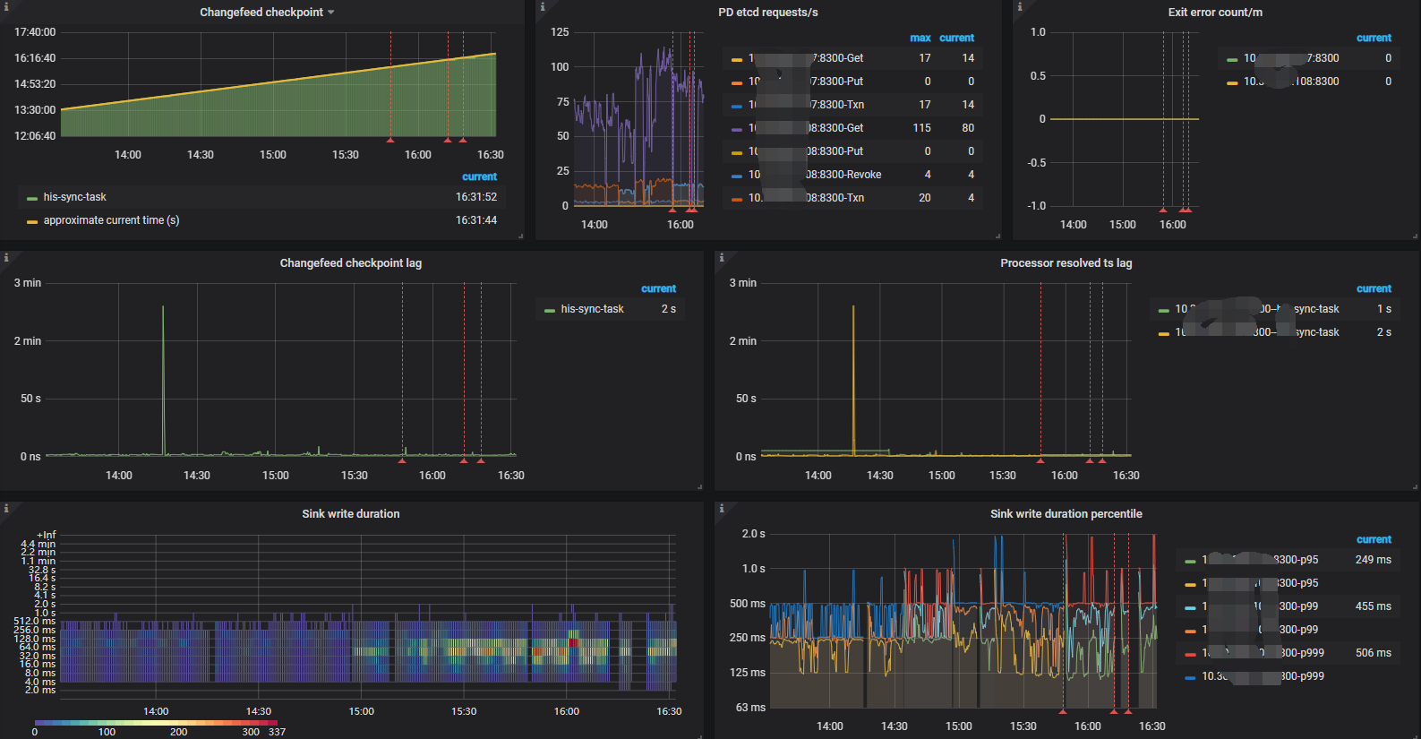

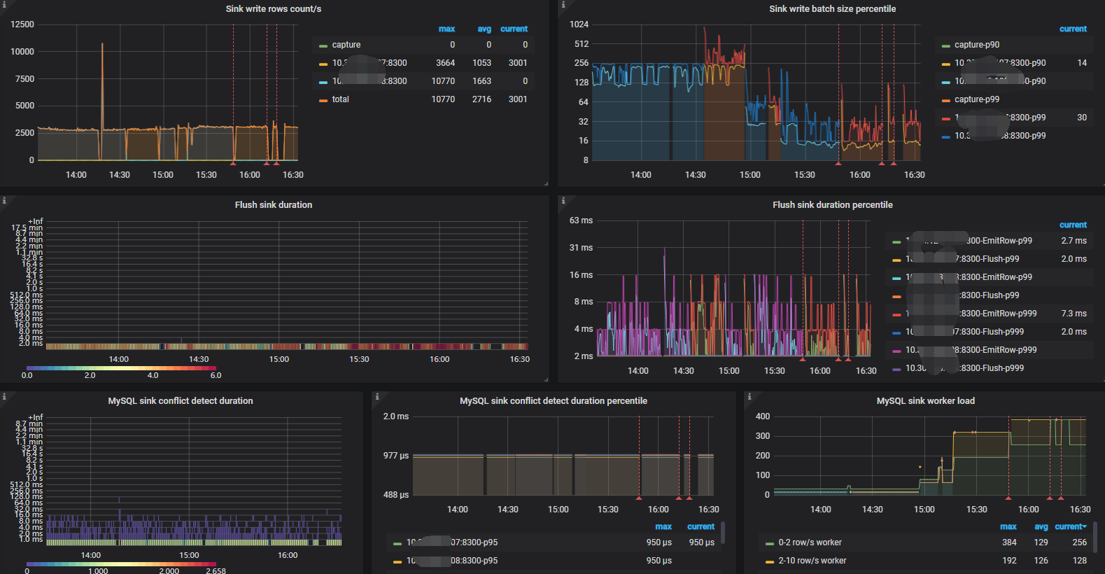

通过TiCDC将TiDB集群中的一张表数据同步到MySQL,延迟不断的增大
sink-uri配置如下:
–sink-uri=mysql://dba_xxx:xxx@192.168.xx.xx:3306/?worker-count=128&max-txn-row=5000&safe-mode=true --changefeed-id=sync-task --sort-engine=unified --config=./xx_changefeed.toml

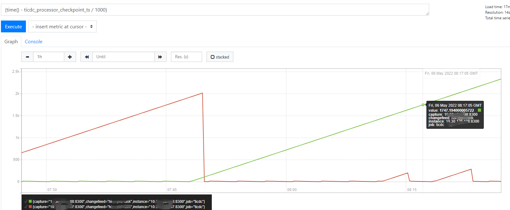

看起来 ticdc_processor_checkpoint_ts 这个监控项可能有些问题:它在 Task 被转移到其它节点的时候可能会留在旧的节点上,导致 time() - ticdc_processor_checkpoint_ts / 1000 的结果不正确。可以使用 ticdc_processor_checkpoint_ts_lag 来查询真正的 lag。

好像确实存在这个问题,除了 “它在 Task 被转移到其它节点的时候可能会留在旧的节点上,导致 time() - ticdc_processor_checkpoint_ts / 1000 的结果不正确”,还有就是如果把该task删除掉之后,使用cdc cli --pd= changefeed list看不到运行的任务, time() - ticdc_processor_checkpoint_ts / 1000 的结果也是一直在不断的增长,
使用ticdc_processor_checkpoint_ts_lag来看是正常的
这种情况下有没有办法删除掉监控信息呢?还有就是task删除之后,在TiCDC监控看板上还是可以看到,监控看板是定时做删除吗?还是可以通过其他方法手动进行删除呢?

看起来和 #5230 无关,是残留的监控导致的。
手动删除如下
curl -X POST -g 'http://localhost:9090/api/v1/admin/tsdb/delete_series?match[]=a_bad_metric
参见 Deleting a Time Series - Prometheus Tutorials (sbcode.net)
