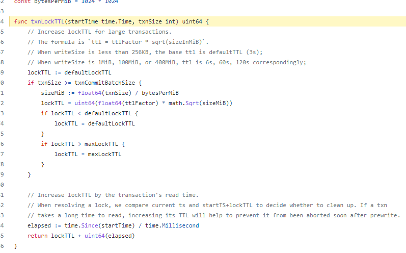

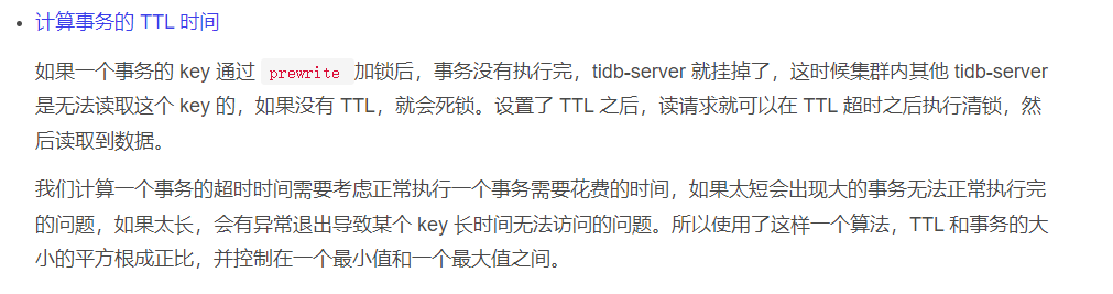

2、关于max-txn-ttl 参数的问题(当TIDB 使用悲观锁的模式),官网是说
单个事务持锁的最长时间,超过该时间,该事务的锁可能会被其他事务清除,导致该事务无法成功提交。

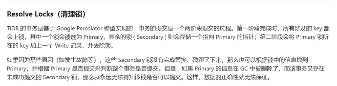

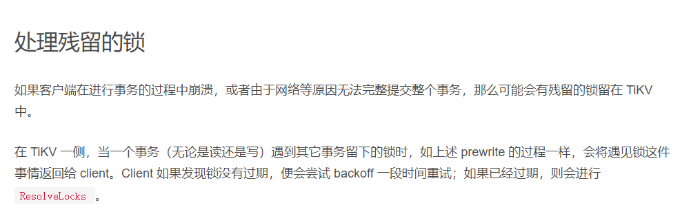

在读写时遇到锁会等待,超过ttl时间后可能会进行清理,另外GC时也会进行锁清理
2、超出max-txn-ttl 事务会被回滚,另外也会计算一个lockttl

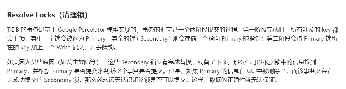

事务中断清理时,是由另外一个事务来操作,根据主锁提交状态,提交就前滚,未提交就回滚,prewrite之前的占位锁状态当然属于回滚。
超过max-txn-ttl,锁状态可能被其他事务清理掉,这应该是防止过长事务导致的问题。

清理流程是等后面事务写到相关行时,检查之前残留的锁情况,只有主锁已经提交的事务进行前滚,其他情况都是回滚。

只有异步提交才是prewrite完成后才是完成提交状态,条件是行数不超256,总大小不超4K。其他的都得等着commit pimary lock key后才是完成提交,对于未提交完成的key会resolve lock,进行回滚

如果A事务还在会阻塞,如果A事务不在C事务会通过主锁状态判断是该前滚还是回滚。
