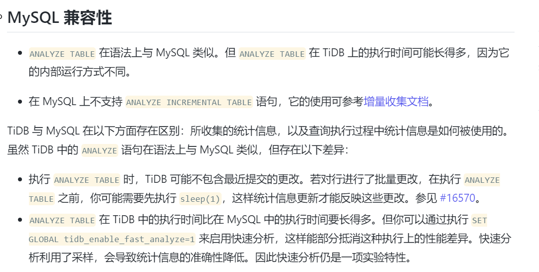

在tidb中执行analyze会不会锁表?以下是我从百度搜索到的,但是TiDB应该有区别?
https://blog.csdn.net/weixin_50518271/article/details/109498885
在对表的键分布进行分析时,ANALYZE TABLE操作会将指定的表从表定义缓存中移除,并且会对于InnoDB、MyISAM表会加上读锁,即其他会话只能对表数据进行查询,无法对表数据进行修改,直到执行分析的会话释放了锁。
tidb是无锁读,集群资源不同,分析时间也有差异,主要是IO,有可能会因为分析时间超过GC safepoint导致分析失败,有几个参数可以调整加快分析速度,。

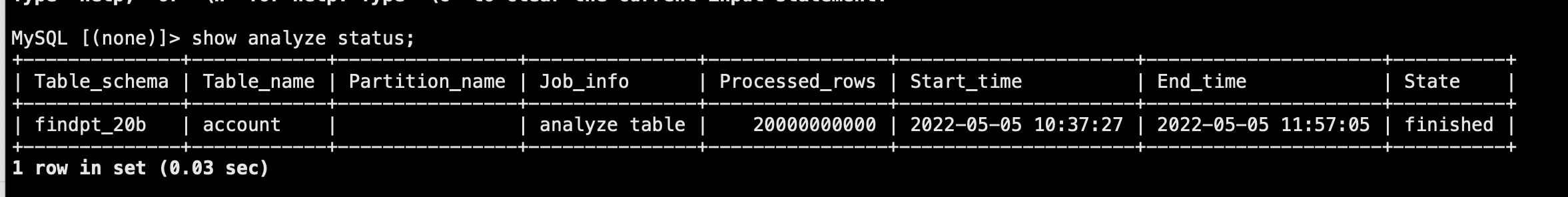

set @@session.tidb_distsql_scan_concurrency=60;
set @@session.tidb_index_serial_scan_concurrency=10;
set @@session.tidb_build_stats_concurrency=60;
analyze table account;

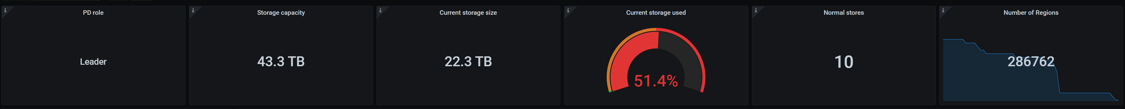

每台TiKV什么配置(内存、cpu)? 做参考。
40vcore,192G 内存,2*P4510 4TB nvmessd,10GbE

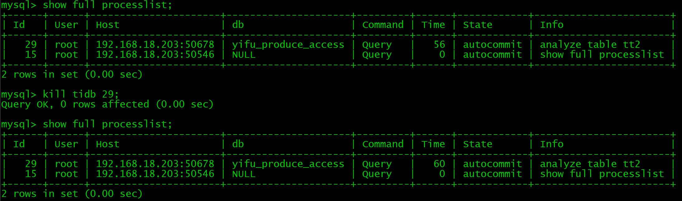

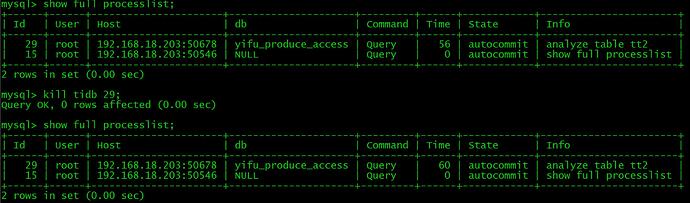

KILL TIDB 13;
试一下。
读问题都不大。关键提问题的人可能涉及到写。

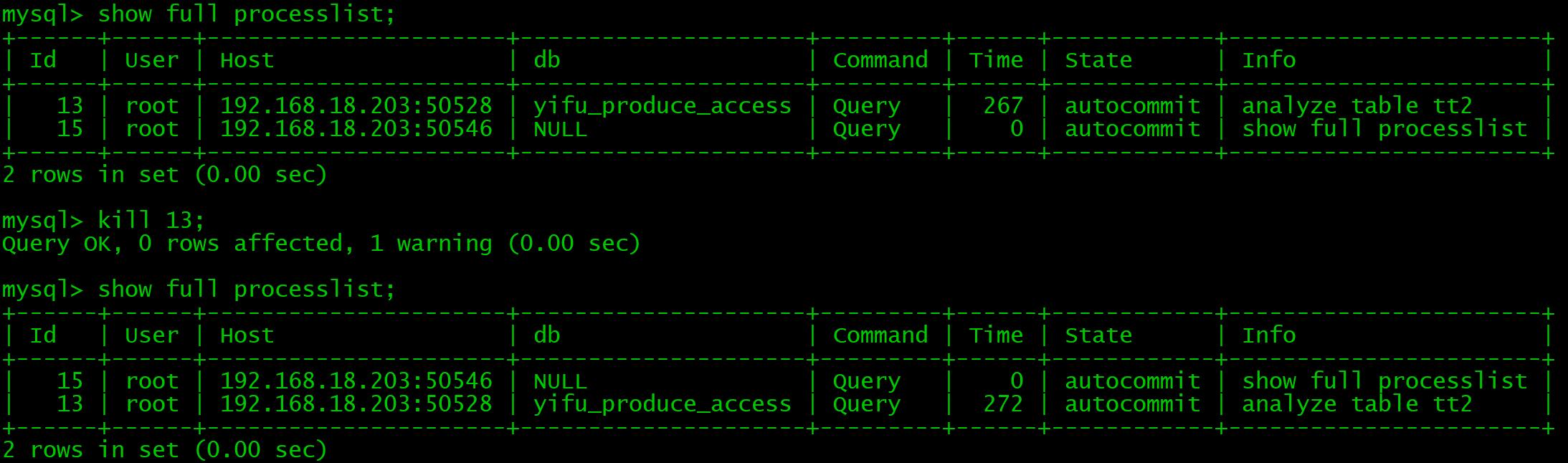

假设我在执行analyze时候,MQ堵的厉害,此时我kill此analyze操作,然后过些时日再执行analyze,是不是就相当于重新执行一下analyze操作,有没有其它影响?

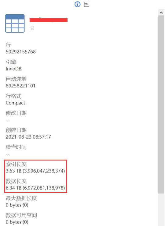

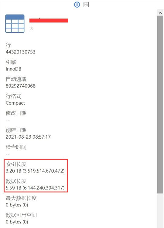

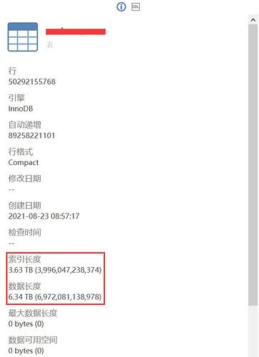

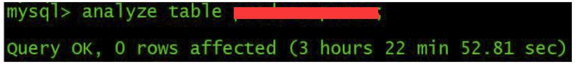

今天我用analyze给表做了分析,但是感觉没有释放多少磁盘空间,前面我用delete删除大部分数据,我的TiDB版本是5.1.0
1、analyze执行时间。
2、analyze执行前表占用磁盘情况。
3、analyze执行后表占用磁盘情况。

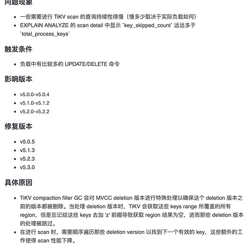

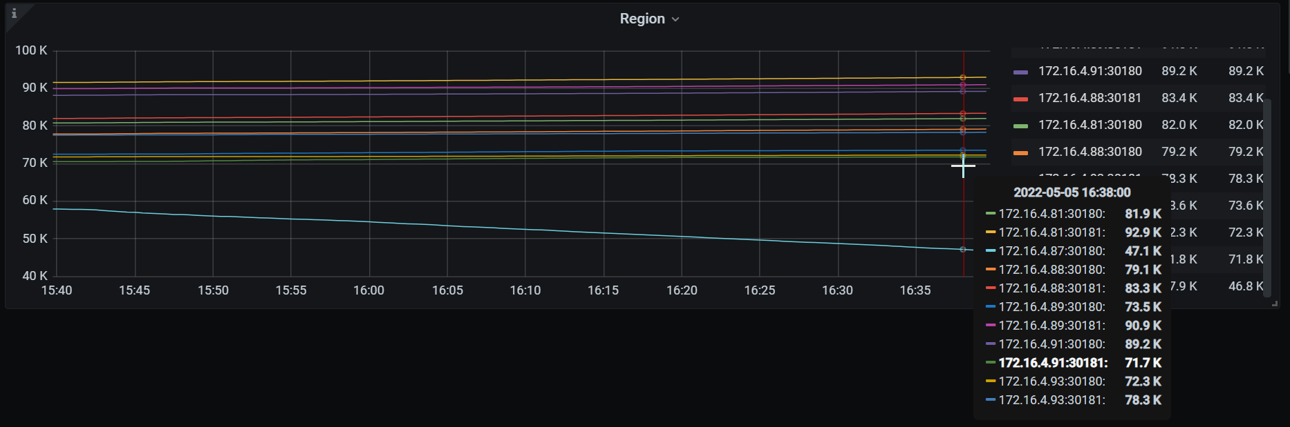

你好,我上次成功执行完analyze,但是感觉没有释放多少磁盘空间,经查询v5.1存在bug(见下图),我准备将参数gc.enable-compaction-filter由true修改为false, 然后重启集群,看看能不能释放磁盘空间。针对此参数的设置不知有何风险及注意事项?
analyze没有释放磁盘空间的功能。
