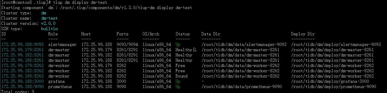

请反馈下 DM 的版本。
以及 绑定 task 的 dm-worker 与 dm-master 的log
dm v2.0.0
