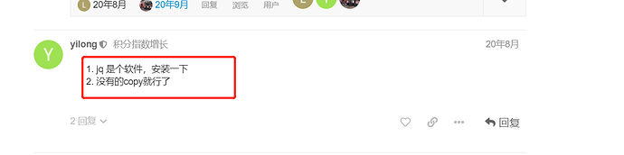

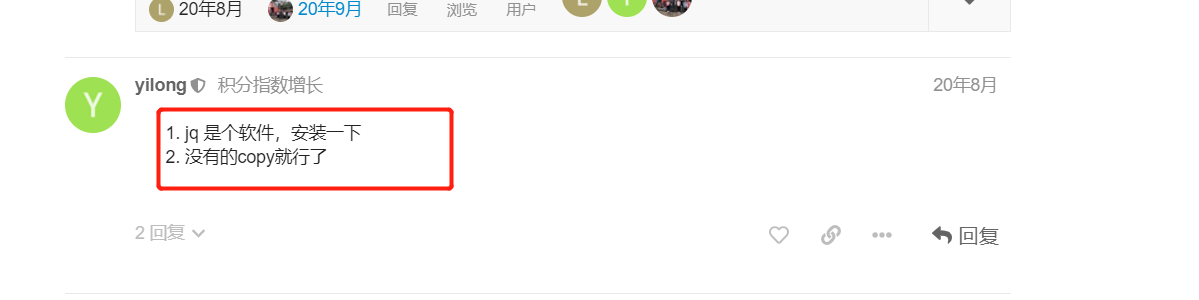

好的,谢谢,我试试,对了,问一下,我使用region --jq=".regions | {id: .id, peer_stores: [.peers.store_id] | select(length as $total | map(if .==(2,7005) then . else empty end) | length>=$total-length) }"这个的时候有问题:
我明明执行了对应的:
export PD_ADDR=http://127.0.0.1:2379 &&
./pd-ctl
这个语句了
网上查一下吧
ok,好的
还真是yum install -y jq![]()
