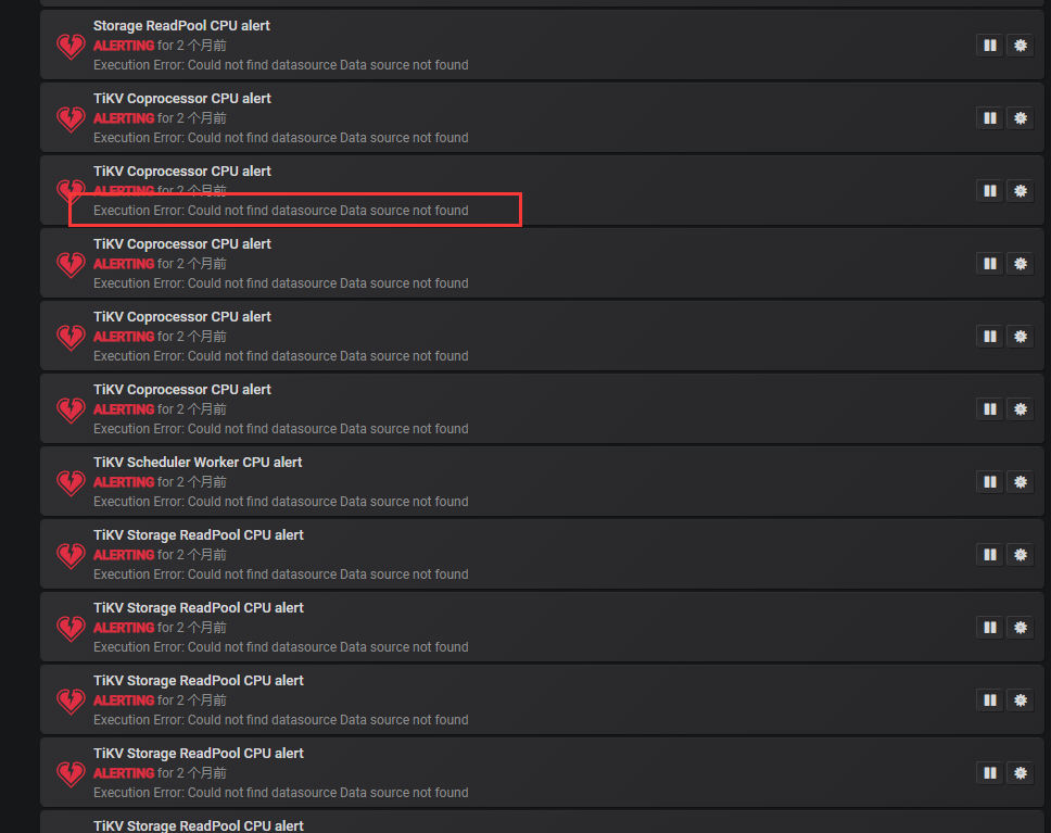

grafana 很多alert 都在告警,Execution Error: Could not find datasource Data source not found 但是没达到报警阈值

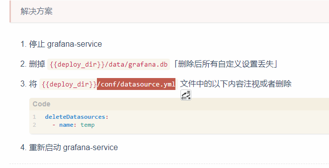

https://ap.tidb.cc/post/20200513-20-provisioning-grafana/
参考下这个文章中的解决方案看可以吗?
好像不对,这个里面的文件路径都对应不上
还有这个操作后,自定义的其他监控是不是都没有了啊?我这里有还有其他kafka/es集群的监控不能删的
你的路径是怎么样的?

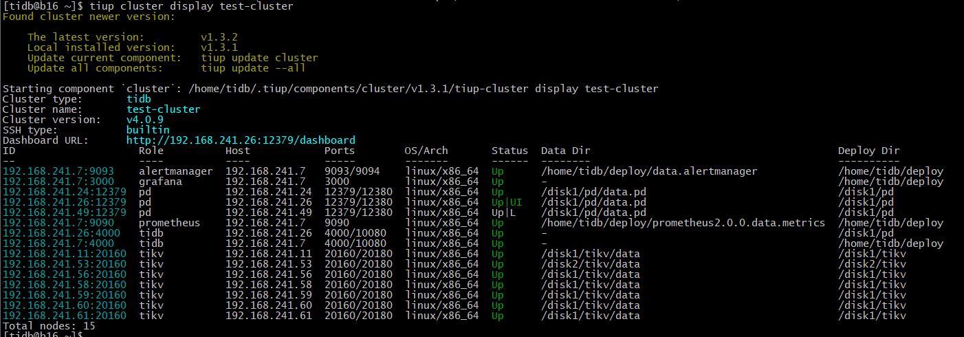

你这个 Grafana 是自己部署的吗?不是通过 tiup 部署的?

我也遇到这个问题了,grafana后台日志不停的在报错。
请问这个报错,有影响吗?我的也在不停的报错,怎么让他消失呢?

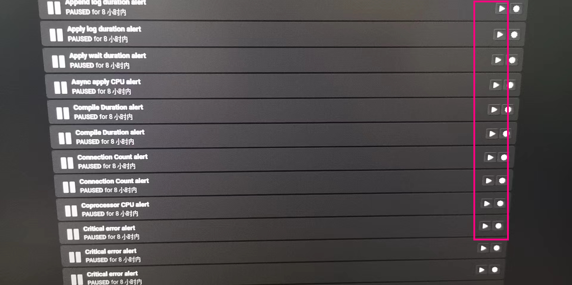

我把这个alter rules暂停了,感觉这也没啥用吧

用新版本的 tiup cluster 重装下 grafana 吧
tiup cluster -v
1.9.4
你的意思,是升级一下tiup工具吗?然后重新安装一下grafana
