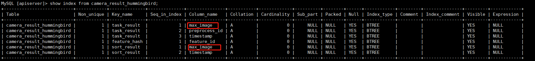

这里是表的索引
数据库会执行大量的更新语句,只更新max_image列的值,包含这一列的有两个索引,发现在索引中去掉max_image后速度提升,所以想知道这个更新的内部计划,和索引中更新时间影响的一个理论值。

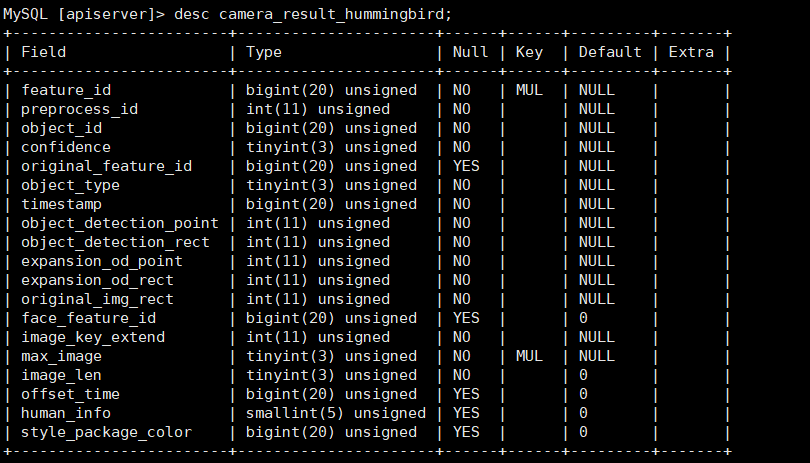

表的结构
先就现有的情况回复原理问题
TiDB 的 数据更新包括索引更新都是使用的MVCC 版本控制与两阶段提交来保证事物的一致性的
MVCC 在更新时候的表现是 增加一个新的可见层。
两阶段提交及是把事物看作提交前确认和提交两个阶段,如果表上的行越宽 ,索引越多。两阶段提交需要复制和确认的内容越大,时长也会越高
