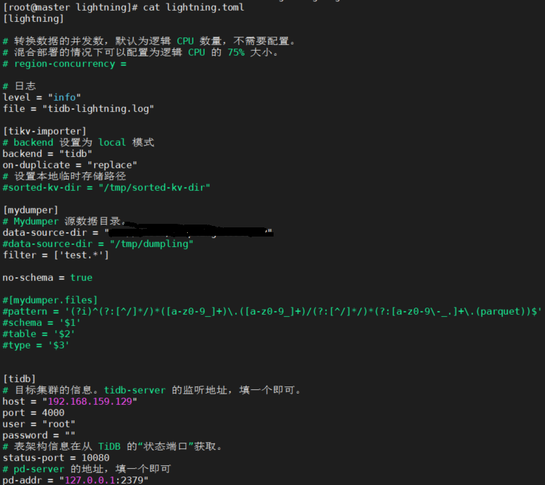

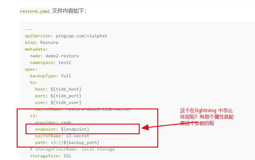

我之前看到这个文档了,但是我还是不太清楚在tidb-lightning.toml的文件中,如何添加 资源的存储路径,我没有搞清楚 mydumper.data-source-dir 这个参数下如何拼接s3 的路径。

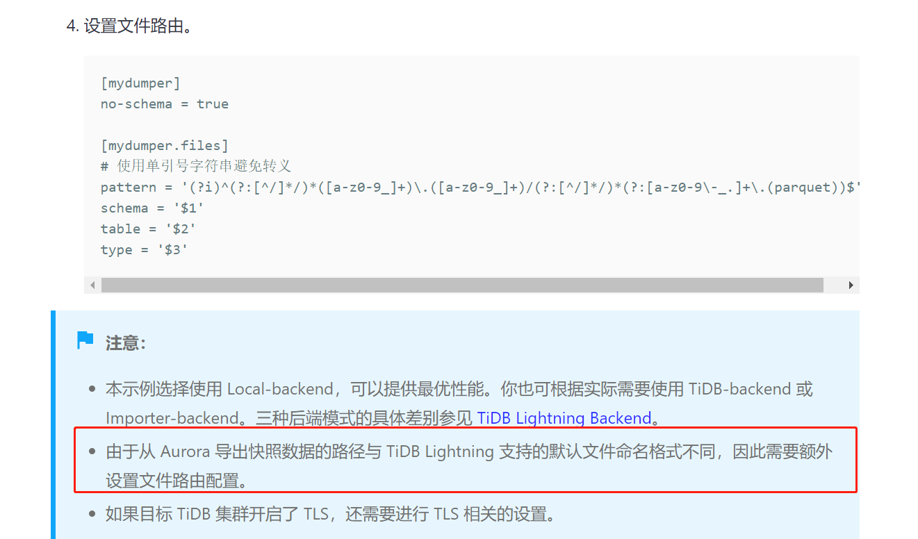

请参考这个文档,多谢。https://docs.pingcap.com/zh/tidb/stable/migrate-from-aurora-using-lightning#使用-tidb-lightning-从-amazon-aurora-mysql-迁移全量数据

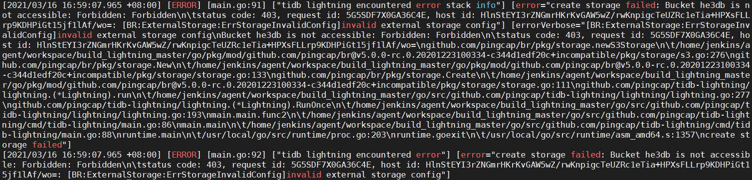

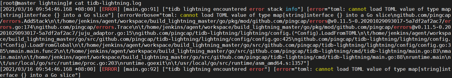

我使用了这个方法进行导入数据,配置如上图所示,但是出现了下面的错误,这个是我哪里出问题了呢,麻烦帮我看一下,谢谢了。

不配置路由试试
不配置路由会显示,没有权限访问方面的错误

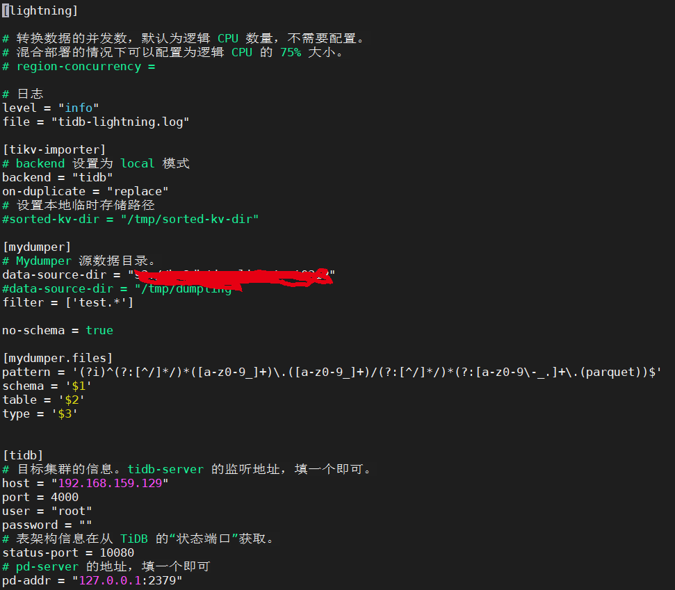

backend = “local” 我看您的配置是 tidb 吗? 方便发一份当前的所有配置吗?
我配置的是 tidb 模式的

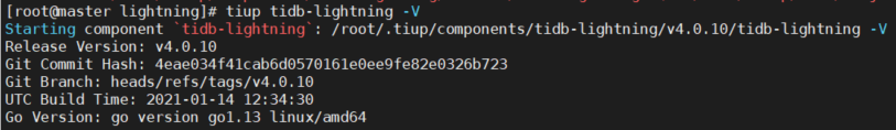

  2. tidb 和 lightning 都是 v4.0.10 版本吗?

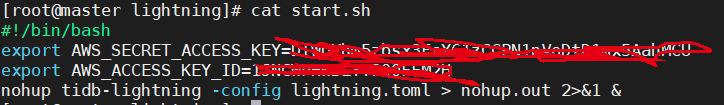

这个问题可能出现在哪呢?我目前感觉是在lightning 对于 s3 的权限配置有问题。因为我使用br是没有问题的。

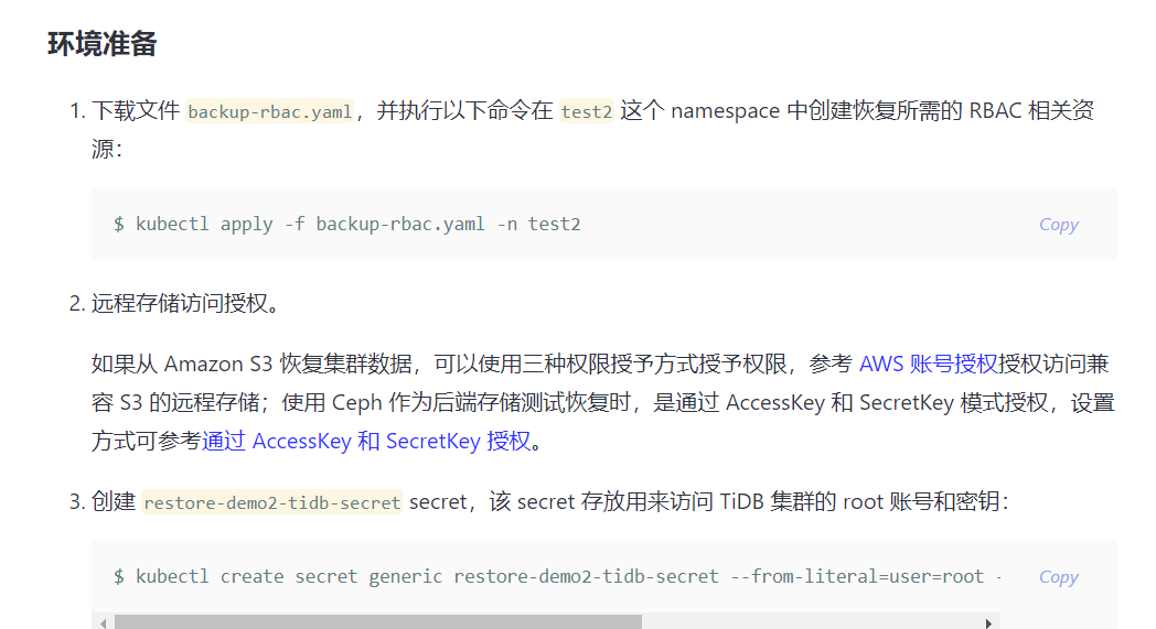

根据 tidb-operator 的文档,是需要访问 S3 的权限的,目前有配置吗? 看日志是无法访问S3.
https://docs.pingcap.com/zh/tidb-in-kubernetes/stable/restore-froms3#环境准备
我看之前你分享的那片文章,是在这里配置的。密钥的正确性是没有问题的,因为使用br的时候是成功的。
我刚才看了一下 operator 中tidb-lightning 部分的恢复,发现它配置的endpoint

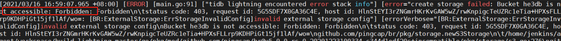

你好,我按照文档试了一下,因为我是使用的endpoint,所以我配置的是
data-source-dir = “s3://kpi/lsmnd?endpoint=‘http://10.154.12.32:8080’”
然后会哟这样的错误
“:” 字符在 url 里面需要做一下转义处理 “http%3A//” 这样就可以了
我按照你说的替换了,但还是出现相同的错误。

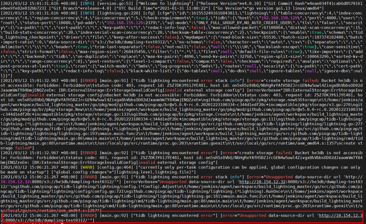

我尝试着 data-source-dir = “s3://kpi/lsmnd?endpoint=http://10.154.12.32:8080” 配置中,endpoint 后面参数的单引号,会出现以下错误。
但是我使用br、dumpling命令访问s3 ,是可以访问到的。
使用 ip 地址的类 s3 服务需要设置参数「force-path-style=true」, see: https://docs.aws.amazon.com/AmazonS3/latest/userguide/VirtualHosting.html
