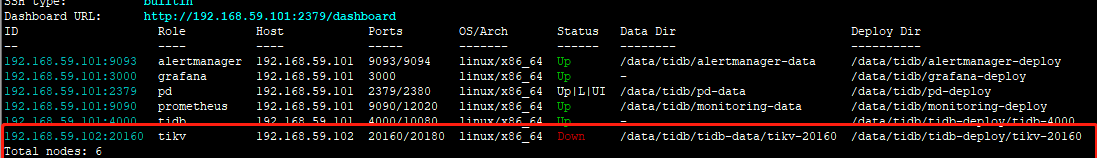

今天模拟了测了一种常见,模拟tikv组件节点数据被删除(删除之前做了备份),再次启动tikv组件 启动不了了,报:Error: failed to start tikv: failed to start: 192.168.59.102 tikv-20160.service, please check the instance’s log(/data/tidb/tidb-deploy/tikv-20160/log) for more detail.: timed out waiting for port 20160 to be started after 2m0s,请问这种情况,应该怎样解决?

关键 我目前就搭载了一个 tikv节点,但是副本数量 我没有模拟之前已经设置成1了。

虚拟机上实验的,就一个tikv实例,然后我不是想实验数据备份和恢复吗,就把data目录删除了,发现tikv启动不了了,也就没办法恢复了 。
单副本没办法恢复

3个副本,丢一个副本或者丢两个副本都可以恢复。如果是一个副本,只能从系统存储层看看能不能恢复磁盘删除的数据,然后再恢复
