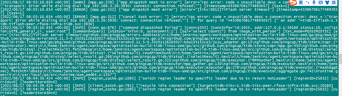

select count(*) 查询配置tiflash replica的表报错,9012 (HY000): TiFlash server timeout
【问题现象及影响】

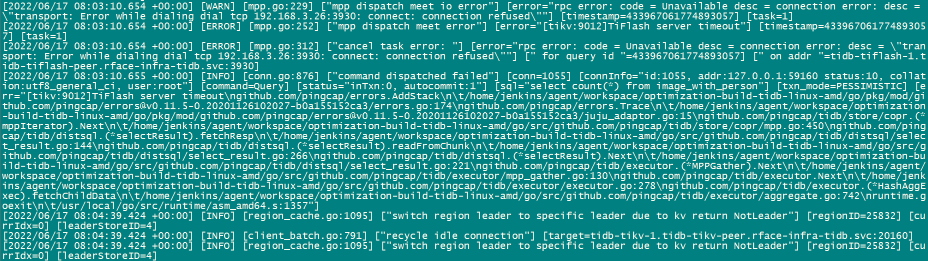

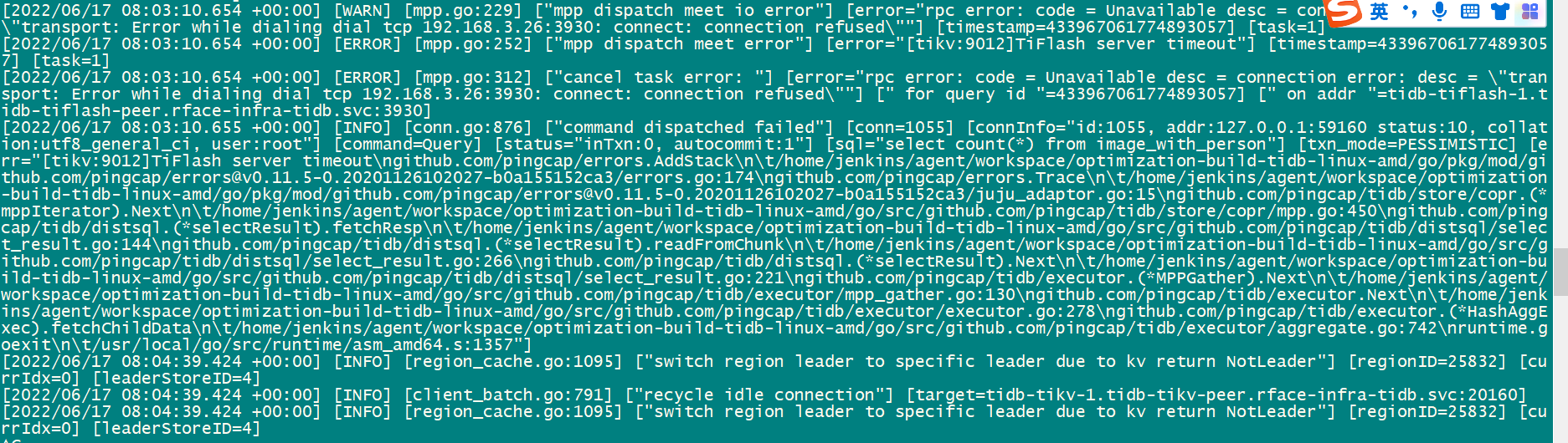

tidb log报错如下:

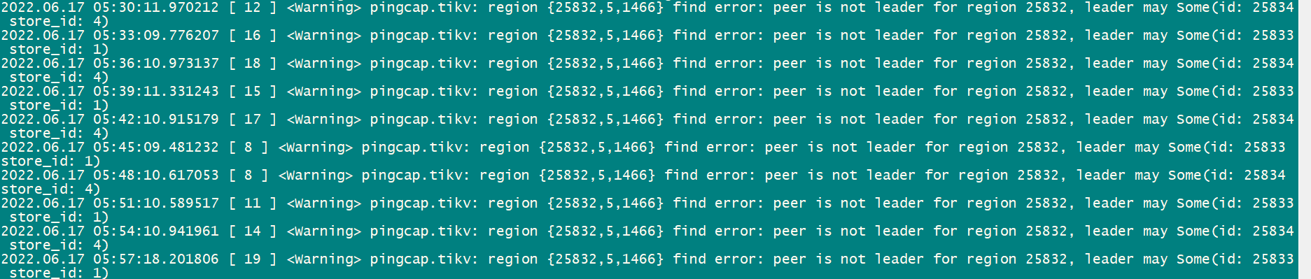

tiflash 日志如下:

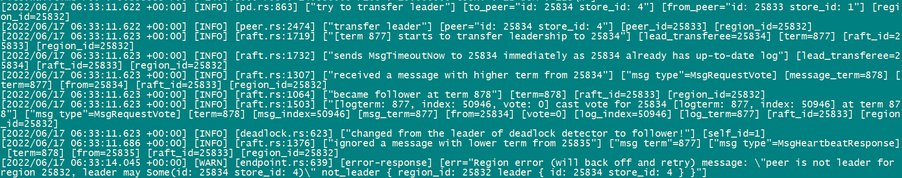

tikv 日志如下:
从日志看leader may Some(id: 25834 store_id: 4)" not_leader { region_id: 25832 leader { id: 25834 store_id: 4 } }"]

tidb log日志:

tidb 日志显示,17号 8:03 连接不到 tiflash-1,连接被拒绝,麻烦发一下 tiflash-1 对应时间的日志,如果日志没有了,可以发复现后 tidb 报错时对应时间对应 tiflash 的日志。

看到 tidb-server 报错是 8.03 而你贴的 tiflash 日志是 5.38,麻烦贴下报错时间对应时间的 tiflash 日志,或者是你执行 SQL 报错时间点的 tidb tikv tiflash 日志

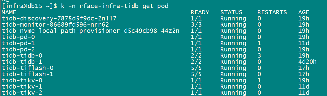

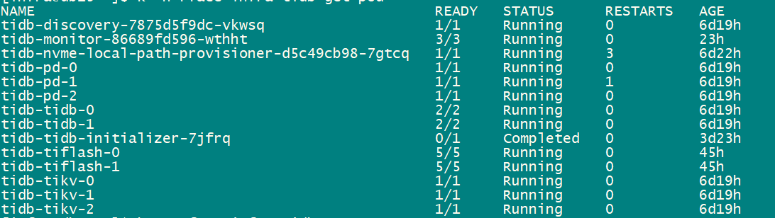

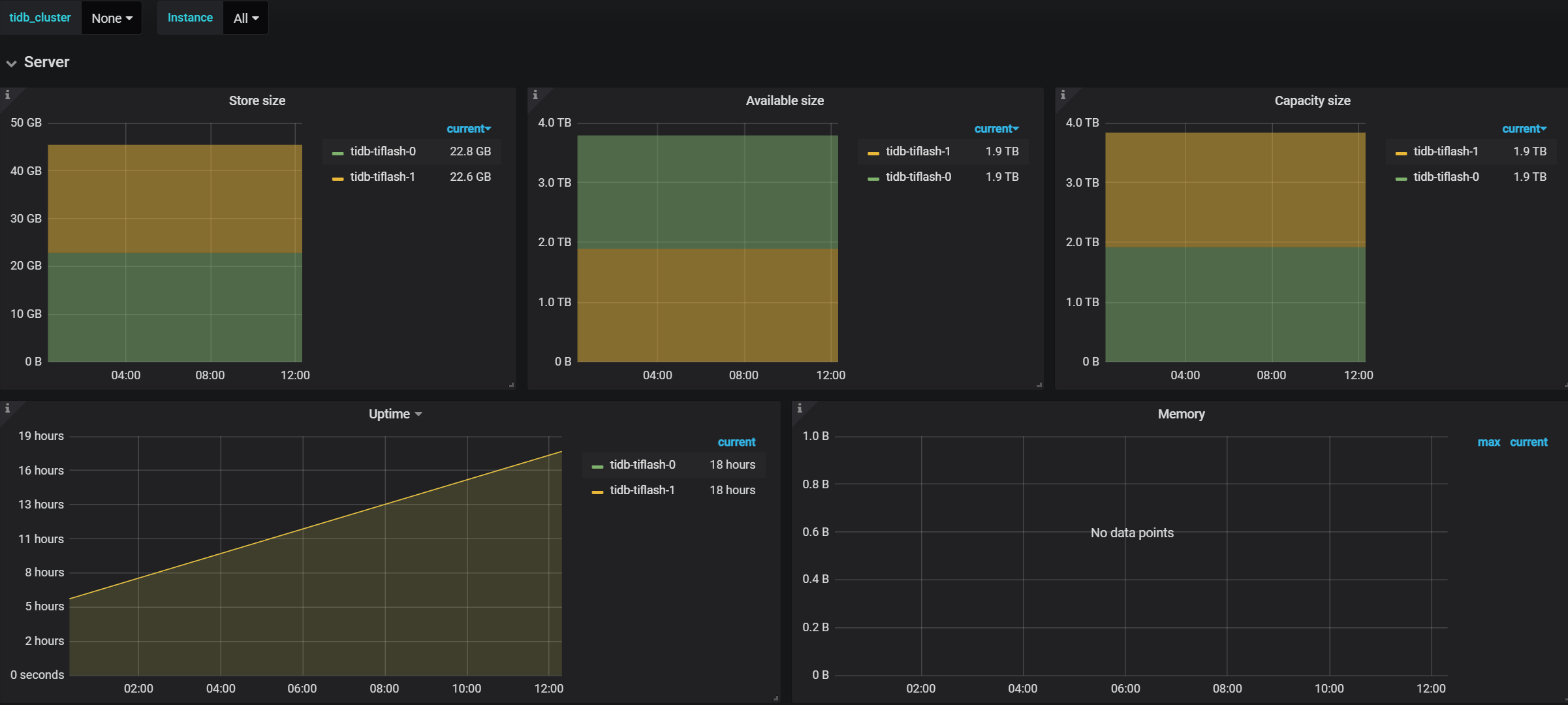

tiflash 容器服务一直正常,且有相关grafana截图,很容易判断服务是否正常,已贴出。

tiflash 的 not leader 应该是 region cache 在遇到错误之后尝试连接 peer 导致的,不至于导致 tidb-server 连不到 tiflash。如果判断 tiflash 服务正常,则需要查看网路上每段是否正常,包括 pod 到 node,node 到 node,node 到 pod,service,readiness,liveness 之类的。

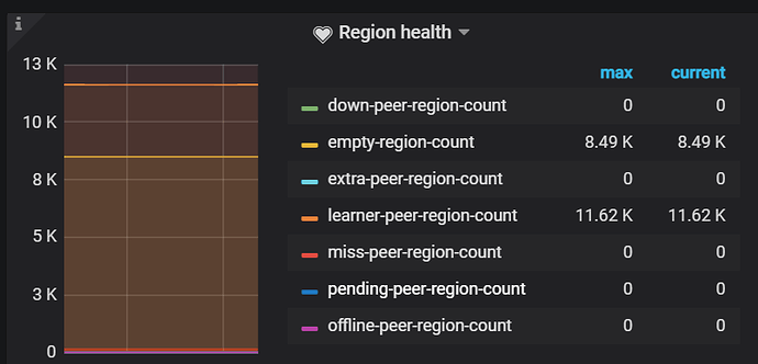

方法最好能深入和具体一些,借助tidb grafana和dashboard的监控信息,能够排除掉pod,service,readiness,liveness 之类的问题。是否根据报错信息具体分析下region leader问题呢,错误信息是反复的,region id相对比较固定,不太像是通用类共性问题。

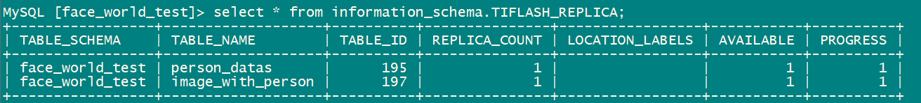

昨天一个表重新生成tiflash,大小 22G*2 ,一副本的

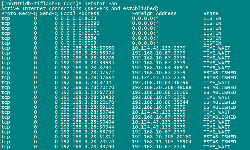

在tiflash的pod中貌似没有发现3930端口,那初始化的tiflash数据 22G,是怎么写入tiflash的呢?
