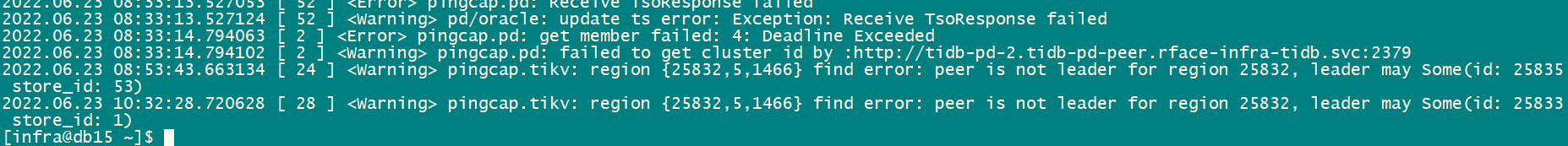

另外,一直tiflash在报,2022.06.23 07:24:37.527080 [ 10 ] pingcap.tikv: region {25832,5,1466} find error: peer is not leader for region 25832, leader may Some(id: 25835 store_id: 53)帮看下
raft 消息也会走 3930 端口,之前这个端口没监听应该会有影响。现在能监听端口后,还会持续打印这个错误日志吗?
好像不报了,再观察下。请教一下,为啥报相同peer is not leader for region 25832,这个region 25832 是记录了什么元信息么,借着案例经验沉淀一下
region 25832 没啥特殊的,就是普通的数据region。

隔了一段时间看,还有warning,
,刚出现的
是一直有数据写入吗?
一个表tiflash刚才初始化完,现在没有数据写入了。
帮深入看下这个region id 为啥一直报 not leader
