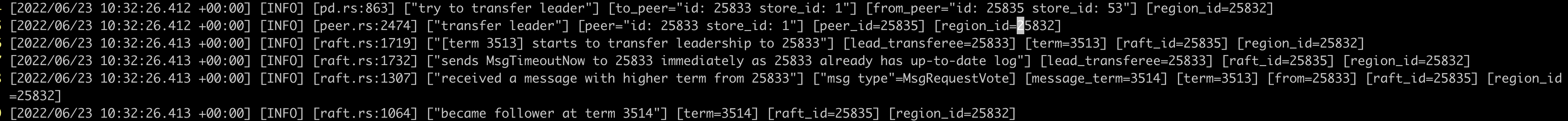

日志里报 not leader 是正常的,10:32 确实有 leader 切换。leader 切换是 pd 调度发起的。看之前的截图,该 region 的 leader 每隔几分钟就被切换一次。
切换若正常的为什么是warning不是info呢?
看tiflash 每次报的都是这个region id,没有看到其它region id

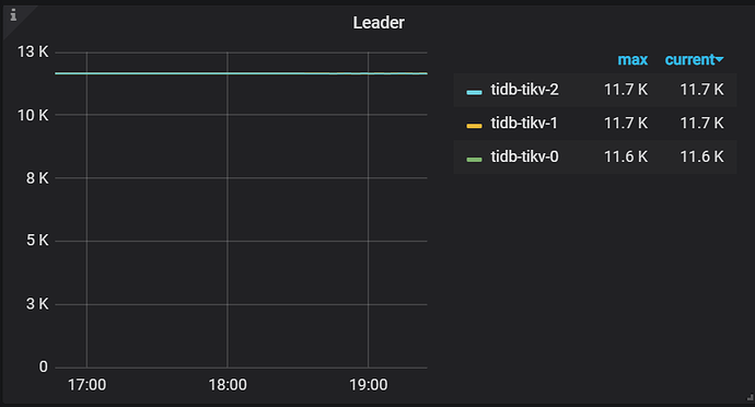

从监控看leader 比较稳定

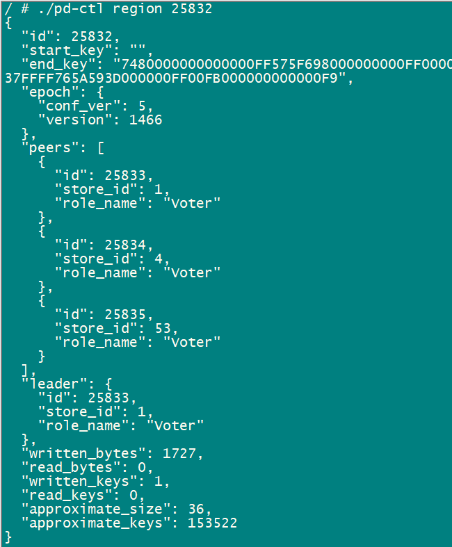

  1. 使用 ./pd-ctl 确认下 region 25832 目前的信息
  2. 在 pd 以及 tikv 的日志中,搜索一下 “25832” 这个 id,过滤出相关的日志

通过 pd-ctl region check 和 pd-ctl operator add 处理一下状态异常的 region。

之前已提供相关日志和报错,已锁定到问题region 是25832,已贴出该region信息,请帮具体性深入分析和指导操作
另外 miss-peer|down-peer|pending-peer|offline-peer|extra-peer 未发现异常
个人猜测可能由于一个region没有leader导致tiflash不能通过该region的信息。可能需要先将没有leader的region修复之后再看看。
通过pd-ct lregion 25832 查看有 leader ,前面已贴出截图,问题进一步定位需要实操性引导。
