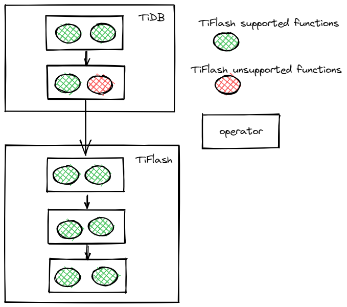

TiFlash 作为 TiDB HTAP 体系的重要一环,会接收并执行 TiDB 下推下来的算子。而有时 Projection, Selection 等等算子里会带有函数,这就意味要下推这些算子就必须支持在 TiFlash 里执行算子包含的函数。
如上图所示,如果某个算子带有 TiFlash 不支持的函数,就会导致一连串的算子都无法下推到 TiFlash 里执行。为了最大化地发挥 TiFlash MPP 并行计算的能力,我们需要让 TiFlash 支持 TiDB 的所有函数。 看似无关紧要的函数支持,却是 TiDB HTAP 的重要一环!

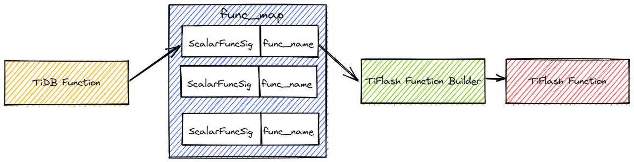

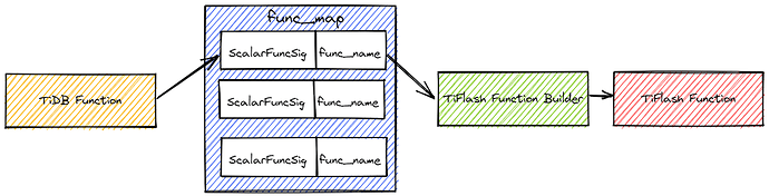

2. 将 TiDB function 映射到 TiFlash function
TiDB 对函数的标识是 tipb::ScalarFuncSig ,而 TiFlash 使用 func_name 作为函数的标识。
在 TiFlash 的代码里,我们会用映射表的形式将 tipb::ScalarFuncSig 映射成 func_name 。
所以下推新函数的第二步,是给你要下推的函数,在 TiFlash 起个 func_name ,然后在对应的映射表里加一个 tipb::ScalarFuncSig 到 func_name 的映射。
通常 SQL 函数会分为 window function , aggregate function , distinct aggregation function 和 scalar function 。在 TiFlash 侧会为每一类函数维护一个映射表,映射表和函数的对应如下:
  • window_func_map
    • 用于 window function
  • agg_func_map
    • 用于普通的聚合函数
  • distinct_agg_func_map
    • 用于 distinct 的聚合函数
  • scalar_func_map
    • 用于一般的标量函数

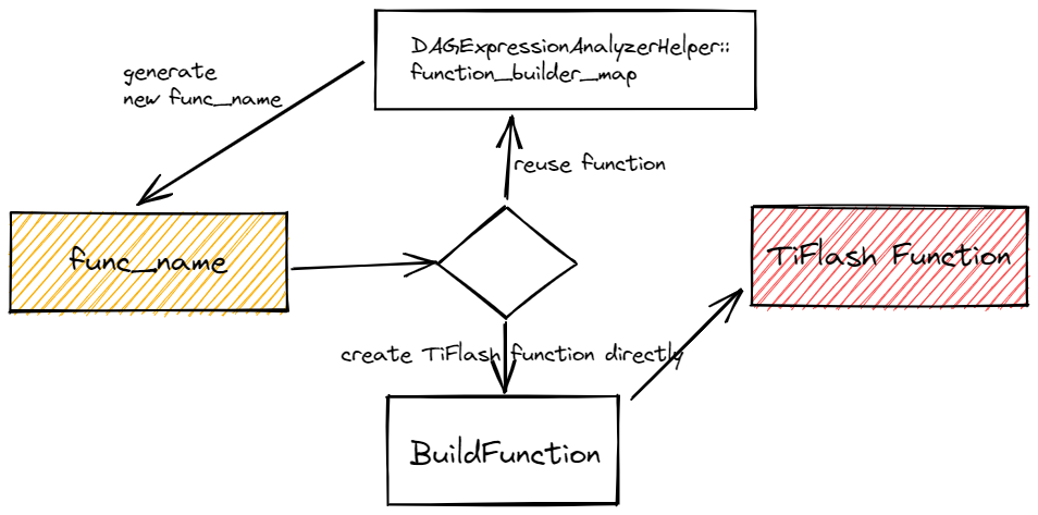

3. 注册 TiFlash 函数
在映射了 tipb::ScalarFuncSig 到 func_name 后,TiDB 下推的函数会根据 func_name 找到 TiFlash 函数对应的 builder,build 出 TiFlash Function 后,由 TiFlash Function 在实际执行流中执行函数逻辑。
目前在 TiFlash 有两种 Function Builder 的实现方法,一种是 reuse function,一种是 create function directly。
reuse function
reuse function 用于可以复用其他函数的情况。比如 ifNull(arg1, arg2) -> if(isNull(arg1), arg2, arg1) ,如果自己直接写一个 ifNull 的实现就会相当耗费时间,通过这种方式就可以直接复用其他函数的逻辑。
在 TiFlash 中是用 DAGExpressionAnalyzerHelper::function_builder_map 来记录哪些是复用函数以及如何复用的逻辑。
添加一个对应的 DAGExpressionAnalyzerHelper::FunctionBuilder ,在 DAGExpressionAnalyzerHelper::function_builder_map 添加对应的映射 <func_name, FunctionBuilder> 。
具体的实现可以参考 DAGExpressionAnalyzerHelper 里其他 FunctionBuilder 的实现。
create function directly 用于不能复用其他函数的情况。需要在 dbms/src/Functions 下面写对应的函数实现代码。通常会有一定的分类,比如 String 相关的会在 FunctionString 里面。
然后调用 factory.registerFunction 将函数实现类注册在到 FunctionFactory 即可。 factory.registerFunction 通常都会放在一起,简单找找即可。

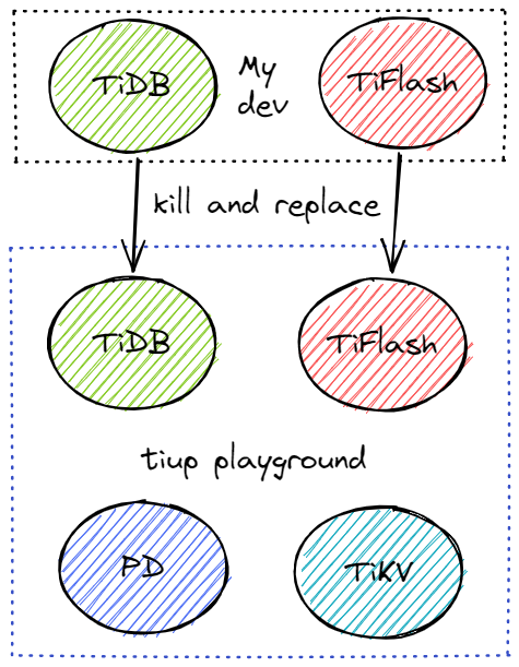

方式二:在 IDE debug 函数执行过程,用 kill 来替换 TiDB、TiFlash
  1. 首先我们需要现在本地启一个 TiDB, TiKV, TiFlash, PD 的集群。按照 官方文档 安装 tiup 用 playground 启动即可。
tiup playground nightly
默认会启动一个 1 pd,1 tikv,1 tidb,1 tiflash,nightly 是 master branch 的每日构建版本。
  1. 然后用自己 build 好的 TiDB 和 TiFlash 替换
  2. TiFlash
ps -ef | grep tiflash ,找到 tiflash 进程,形式应该像这样:
xzx 11238 11028 52 20:20 pts/0 00:00:05 /home/xzx/.tiup/components/tiflash/v5.0.0-nightly-20210706/tiflash/tiflash server --config-file=/home/xzx/.tiup/data/ScRdWJM/tiflash-0/tiflash.toml
记下进程号 11238 ,记下 tiflash 后面跟的参数 server --config-file=/home/xzx/.tiup/data/ScRdWJM/tiflash-0/tiflash.toml
然后 kill 11238 ,用 server --config-file=/home/xzx/.tiup/data/ScRdWJM/tiflash-0/tiflash.toml 启动自己 build 好的 TiFlash。
  • TiDB
与 TiFlash 类似,找到 tiup TiDB 进程,kill 掉原进程,用对应参数启动 TiDB 替换即可。
