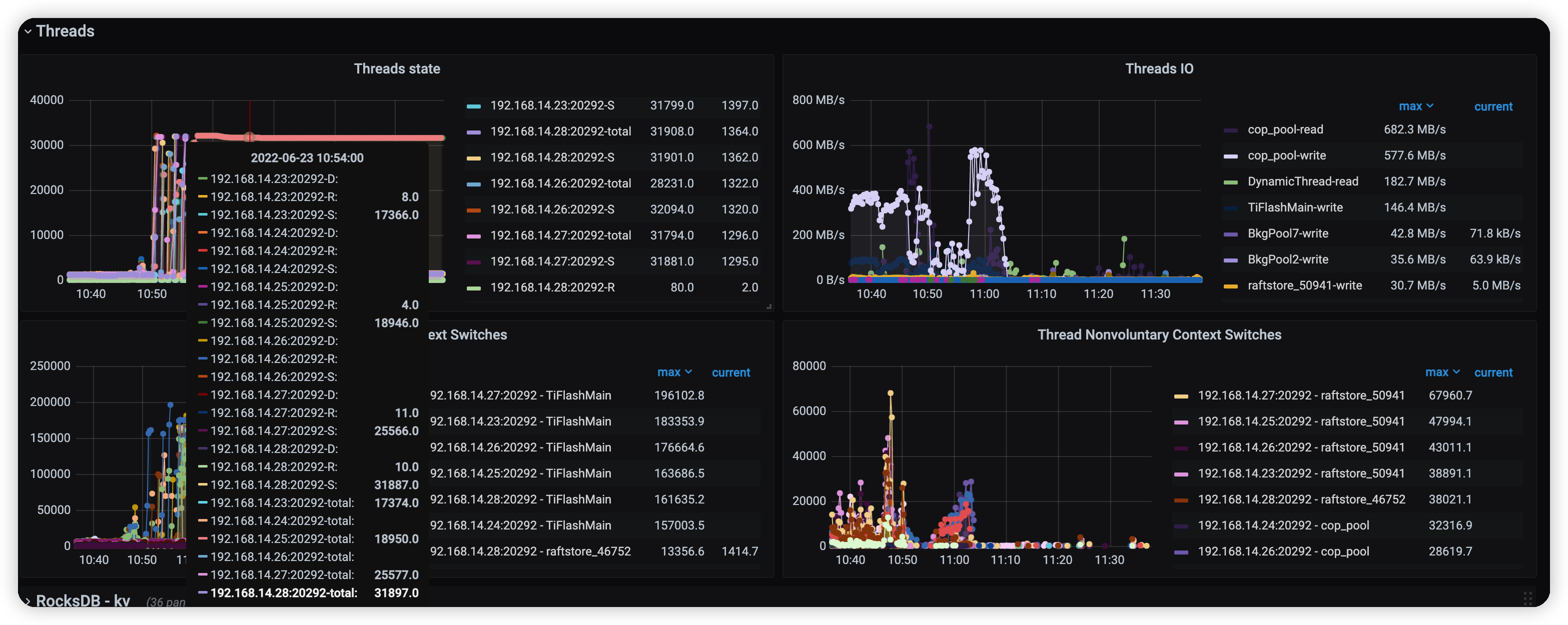

上午查询缓慢时的部分异常监控截图:

其中 Could not create grpc_sync_server worker-thread 和Deadline Exceeded错误大量出现。

overview 的监控要再发一下,刚那个没数据。
现在问题是要解决 tiflash异常挂,重启 的问题吗?
SQ-cluster-Overview_2022-06-24T11_26_37.037Z.json (9.0 MB)
是的,我们想要搞清楚TiFlash老是出问题的原因,现在担心它随时会挂掉。

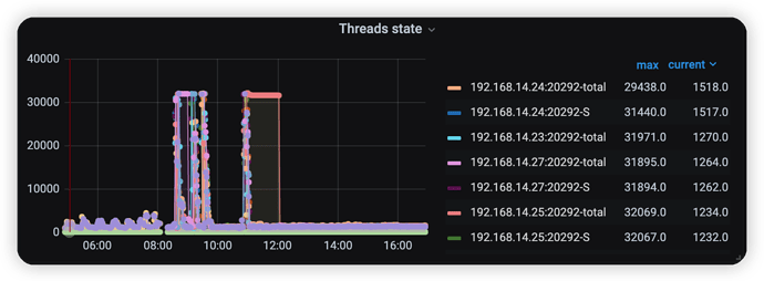

另外我从监控看到 tikv 常驻使用内存在 110GB,tiflash 进程内存大概达到 30 GB 左右就会发生重启。如果机器配置是 150G 左右内存,在 tikv 和 tiflash 混布的情况下,110GB 都分配给了 tikv,留给 tiflash 的可用内存太少了,这样在机器资源划分上其实不太合理。AP 查询在处理复杂查询时,会和混布的 tikv 争抢 CPU、内存、IO等资源,造成 TP 业务受影响。一般建议将 tikv 和 tiflash 分开在不同的实例部署。

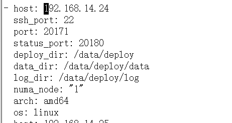

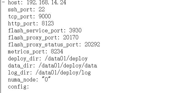

2. 机器的配置CPU 64核,内存 320G,硬盘是NVME SSD,通过NUMA资源一半分配给了TiKV、一半分配给了TiFlash。
3. 是升级 6.1.0 之后才开启动态裁剪的,我们手动更新过两张表的统计信息,但后来整个TiFlash集群查询变慢之后那两张表也查不出来。
内存的话一共320G,TiKV和TiFlash各分配了一半,但是TiFlash最高只使用了30多G。
之前没有发生过,这个节点我们强制下线,把数据清掉又重新上线的,到目前为止正常。
从你提供的这个 6月24的日志来看,该实例磁盘上的数据已经损坏了,在启动后检测到,就报错退出。
没有现场也没有前后日志,具体导致磁盘数据损坏的原因不好判定。如果再出现的话,可以保留一下数据和日志,看能不能再分析。
内存一共 320G,但是 tiflash 最高只用 30多G,看起来比较奇怪。可以确认下你是如何配置 NUMA 资源分配的吗?
就是在配置示例的时候指定了numa_node。
