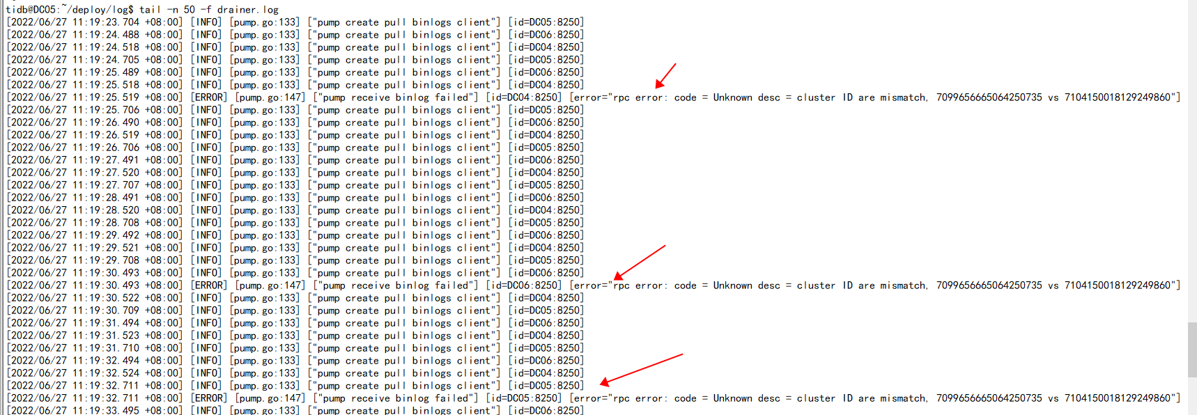

上游集群insert操作后,查看下游集群无同步,查看drainer.log日志出现[ERROR] [pump.go:147] [“pump receive binlog failed”] [id=DC04:8250] [error=“rpc error: code = Unknown desc = cluster ID are mismatch, 7099656665064250735 vs 7104150018129249860”]报错

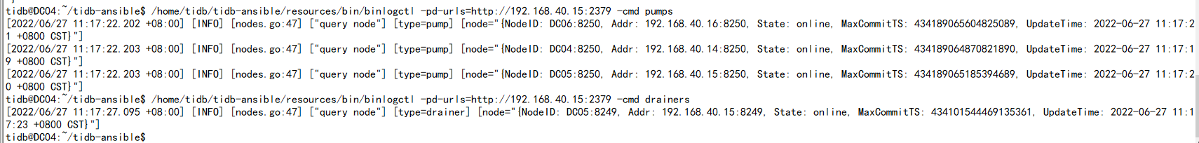

1.drainer及pump均在线

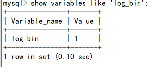

2.binlog正常开启

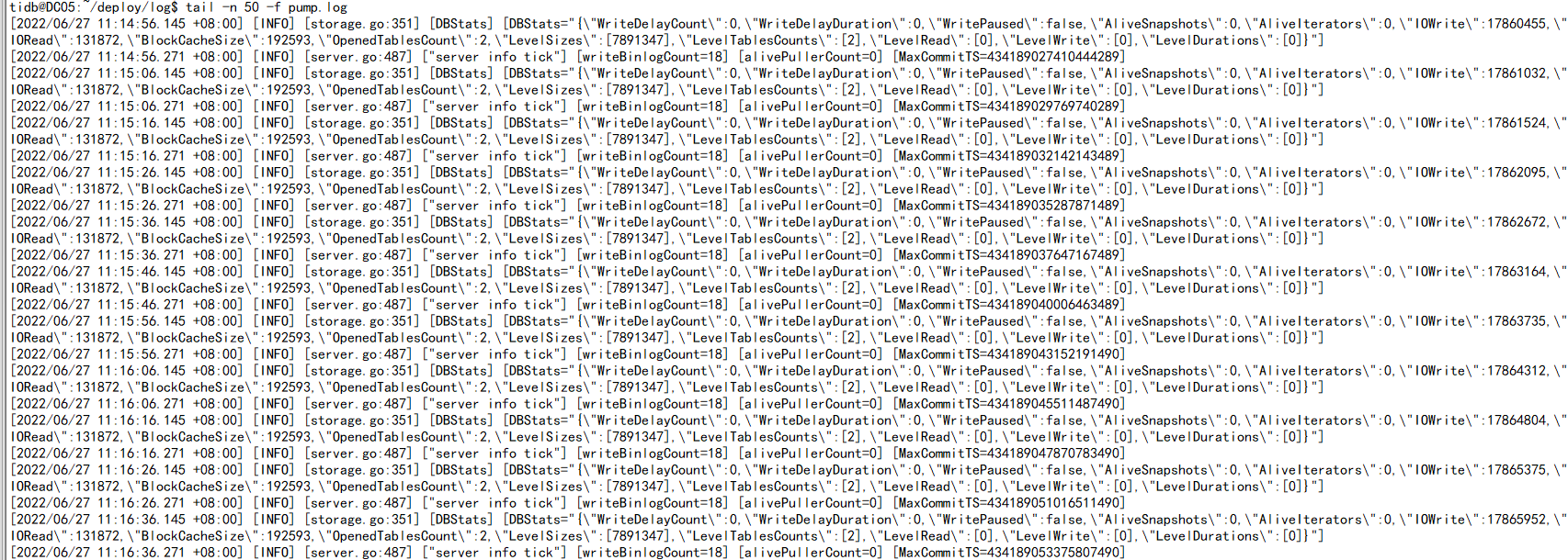

3.pump日志
4.drainer报错日志

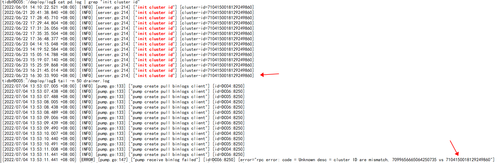

  1. 查一下当前的 cluster id https://docs.pingcap.com/zh/tidb/stable/pd-recover#获取-cluster-id
  2. 之前是 pd-recover 过,还是有多个集群,binlog 配置错误了? 两个共用了一个?

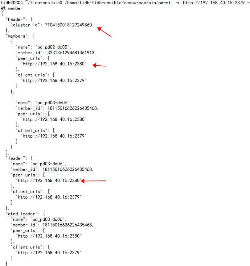

cluster id使用命令看起来就是冲突了,麻烦问下怎么指定新cluster id让drainer同步正常。
看了下,clusterID 是从 pd 获取的,建议记录 checkpoint 后重新搭建 drainer,直接修的话不太好修,风险较大。

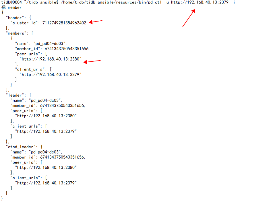

之前从另外一个tidb集群切换了一个pd(192.168.40.13)节点过来,使用pd-ctl指定该ip只能看到这一个pd member
使用pd-ctl指定其他ip能看到另外两个pd member,但是看不见13这个pd节点。
而且他们cluster id也不同,这该怎么调整。
不同集群的 pd 是不能放在一个集群的。现在可以把这个 pd 移除掉然后扩容一个回来。

2.将v5.2.4的pd(192.168.40.13)缩容下线,再扩容到v3.0.3集群,就出现上面您回复我截图的问题,使用pd-ctl指定该192.168.40.13才能看到。并且cluster_id不同。
没有 leader 就可以停服务了。
来自其他集群的服务器,扩容前,请保证数据目录已清空,如果不方便清空数据请使用其他目录。

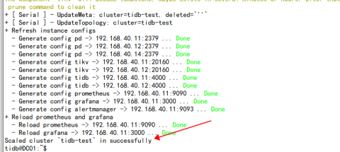

您好 我在v5.2.4集群使用tiup cluster scale-in --node IP:20160已经显示缩容成功,但是一直处于offline状态,一直没有变为Tombstone状态,因为有还有peer在store上,应该是leader和region自动转移才会变成Tombstone状态,但是缩容命令执行后数据一直没转移,请问怎么操作能改变状态
