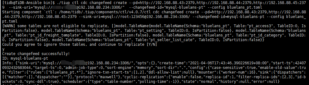

ticdc 可以成功创建同步到mysql的任务,但是下游mysql没有数据同步,创建任务也没有报错
任务详情
也没错误日志,MySQL没有任何数据

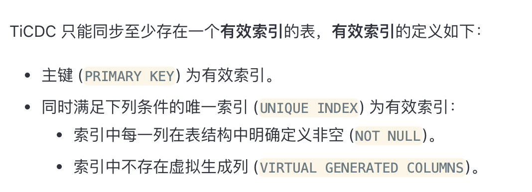

- 少部分表没有有效索引,绝大部分表都有有效索引,一条数据都没有同步

同步一张表也没有数据
Starting component `ctl`: /home/tidb/.tiup/components/ctl/v4.0.7/ctl cdc changefeed query --pd=http://192.168.88.43:2379 --changefeed-id=mysql-bluelans-pt

测试同步一张表有数据了
同步整个库一条数据都没有,不是延迟的问题,任务开启过了一个晚上都没有数据
整个库680多个表
同步一张表有数据了,是做了什么操作么?还是说等了一会就有了?

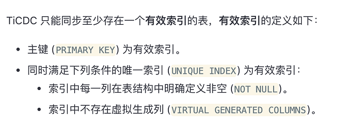

如果同步单个表示可以的,同步整个库没有数据同步,那应该是没有有效索引的表影响了整体同步,可以考虑将没有有效索引的表过滤一下。
