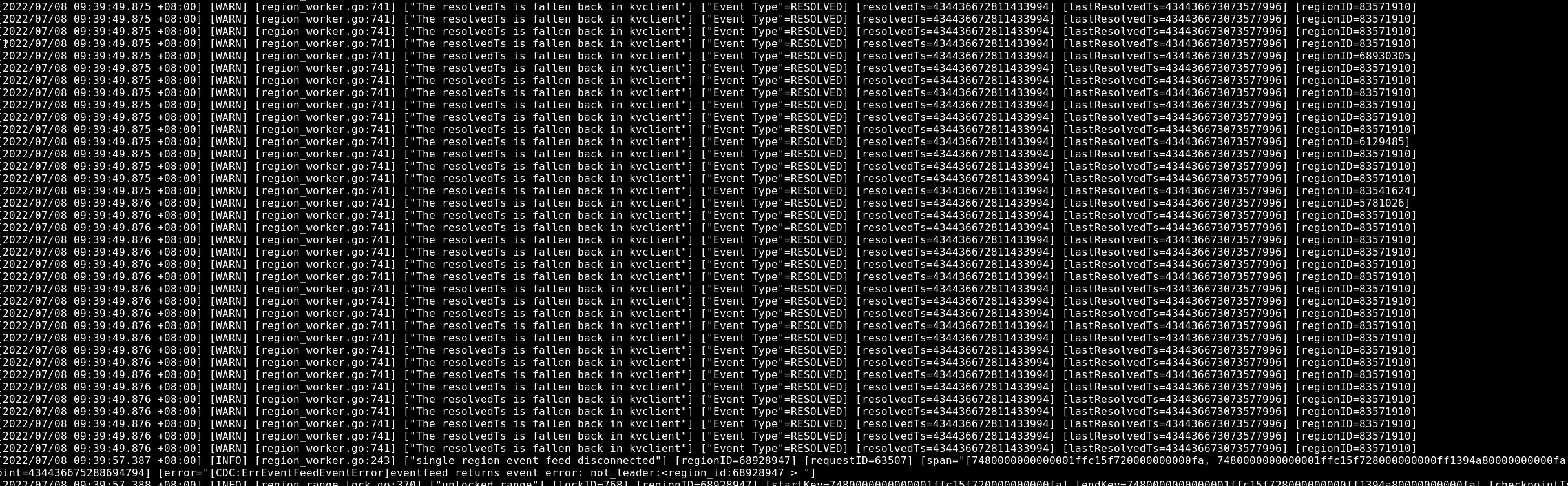

日志存在告警

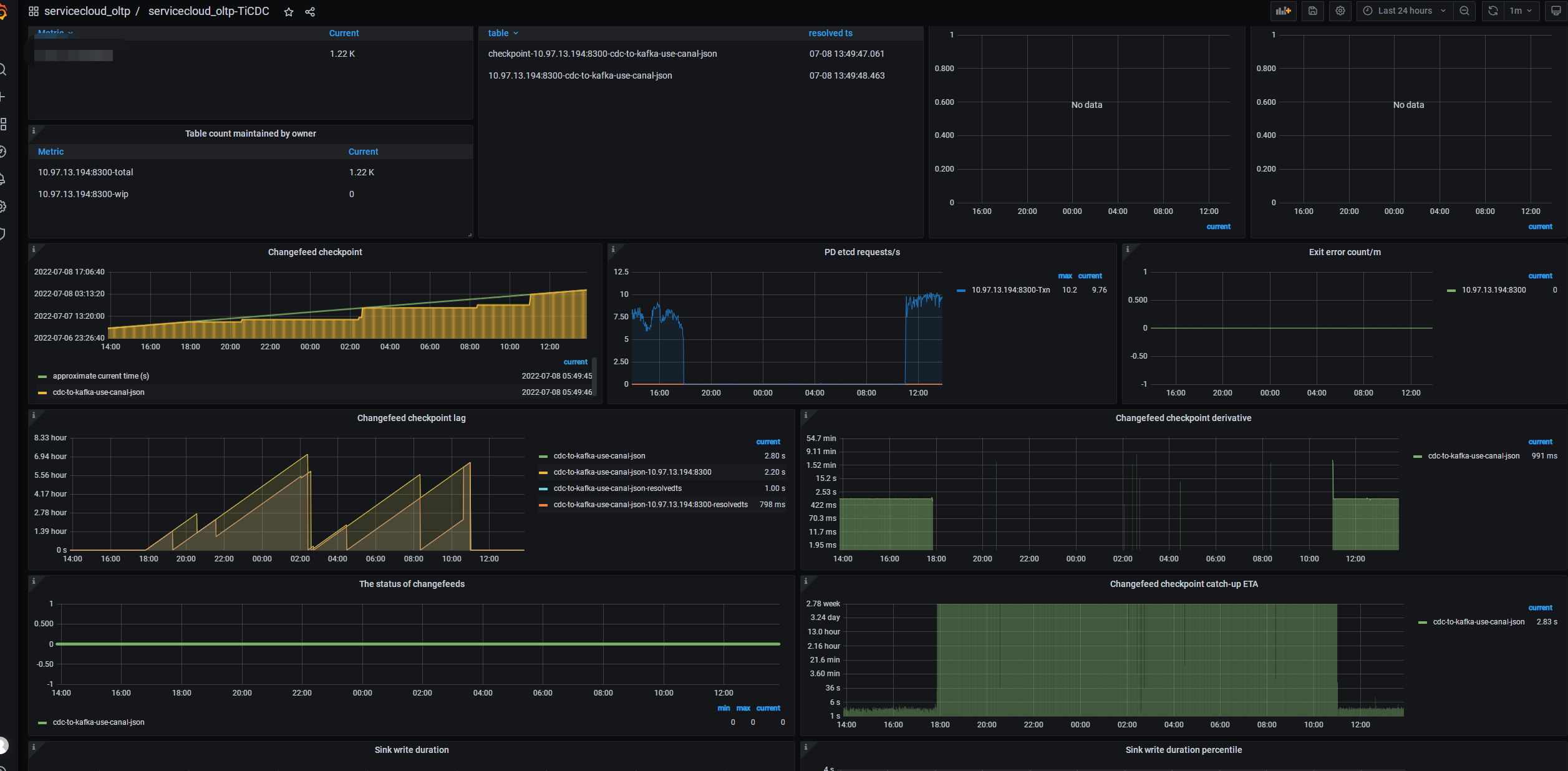

麻烦提供下卡住前 30 分钟和之后 30 分钟的 TiCDC,TiKV 和 TiDB 监控。

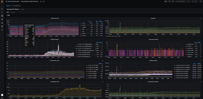

凌晨3点的时候 确认有点高峰
性能也有高峰, 应该是有后台一些任务 夜间任务导致的

可以导出这段时间的 TiDB、TiKV-Details、TiCDC 监控快照看看
https://docs.pingcap.com/zh/tidb/stable/exporting-grafana-snapshots
看起来11点左右就自动恢复了?
是的 隔了几个小时以后 cdc的checkpoint正常了 任务也没有延迟
导出是的2022-07-08 04-05的数据。Downloads.zip (2.0 MB)
估计只能尽量优化SQL,把大事务分解成小事务
已经提交监控数据了 请帮助在分析下
根据这两个截图,猜测可能是以下情况中的某一个导致的
  • 上游 TiDB 有一个执行时间很长的事务,该事务会导致 TiCDC 无法推进 checkpoint。
  • 上游 TiDB 执行了一个大事务,TiCDC 处理大事务的效率较低,在处理期间 TiCDC 无法推进 checkpoint。
  • 上游 TiDB 或者 TiKV 出现了非预期宕机,导致有事务锁残留,残留锁也会导致 TiCDC 无法推进 checkpoint。
需要你们结合上游业务具体分析,如果是前两者则需要调整业务写入模式,尽量采用小事务写入,如果是最后一个需要提供更多的监控和日志做进一步分析。
