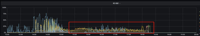

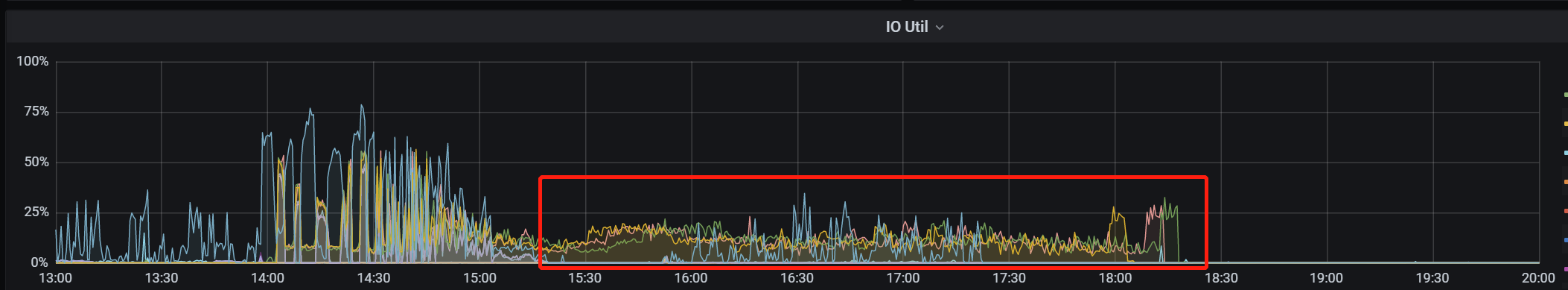

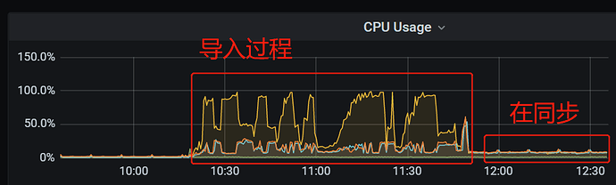

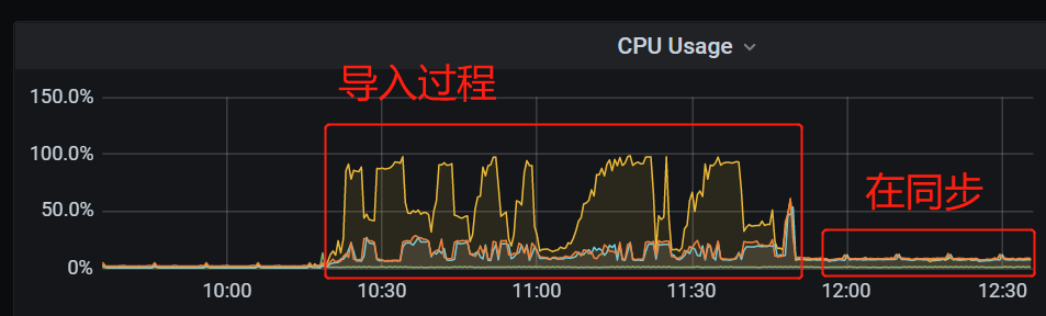

资源使用情况如下图,可以看到,导入结束后,还有3个小时的低负载状态

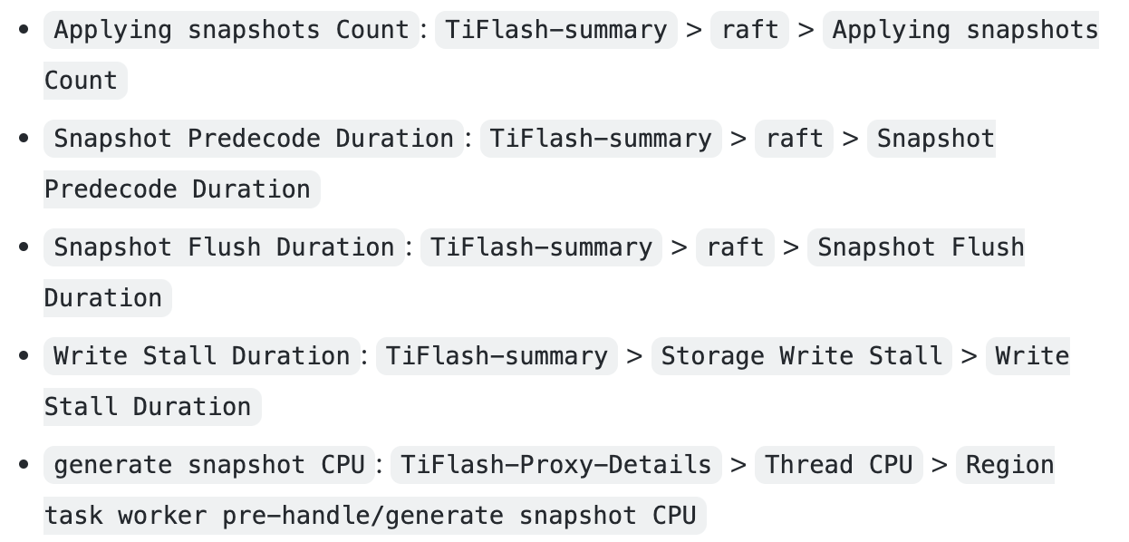

  1. 调整 TiFlash 侧负载。TiFlash 负载过大会引起同步慢,可通过 Grafana 中的 TiFlash-Summary 面板查看各个指标的负载情况:
  • Applying snapshots Count : TiFlash-summary > raft > Applying snapshots Count
  • Snapshot Predecode Duration : TiFlash-summary > raft > Snapshot Predecode Duration
  • Snapshot Flush Duration : TiFlash-summary > raft > Snapshot Flush Duration
  • Write Stall Duration : TiFlash-summary > Storage Write Stall > Write Stall Duration
  • generate snapshot CPU : TiFlash-Proxy-Details > Thread CPU > Region task worker pre-handle/generate snapshot CPU根据业务优先级,调整负载情况。

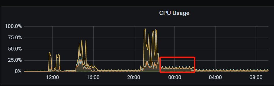

好的,我调大了试一下。性能方面,确实没有看到任何负载,cpu/内存/IO/网络,都贴地皮

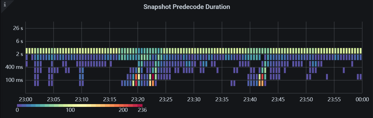

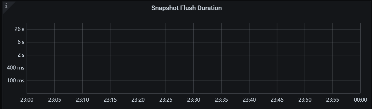

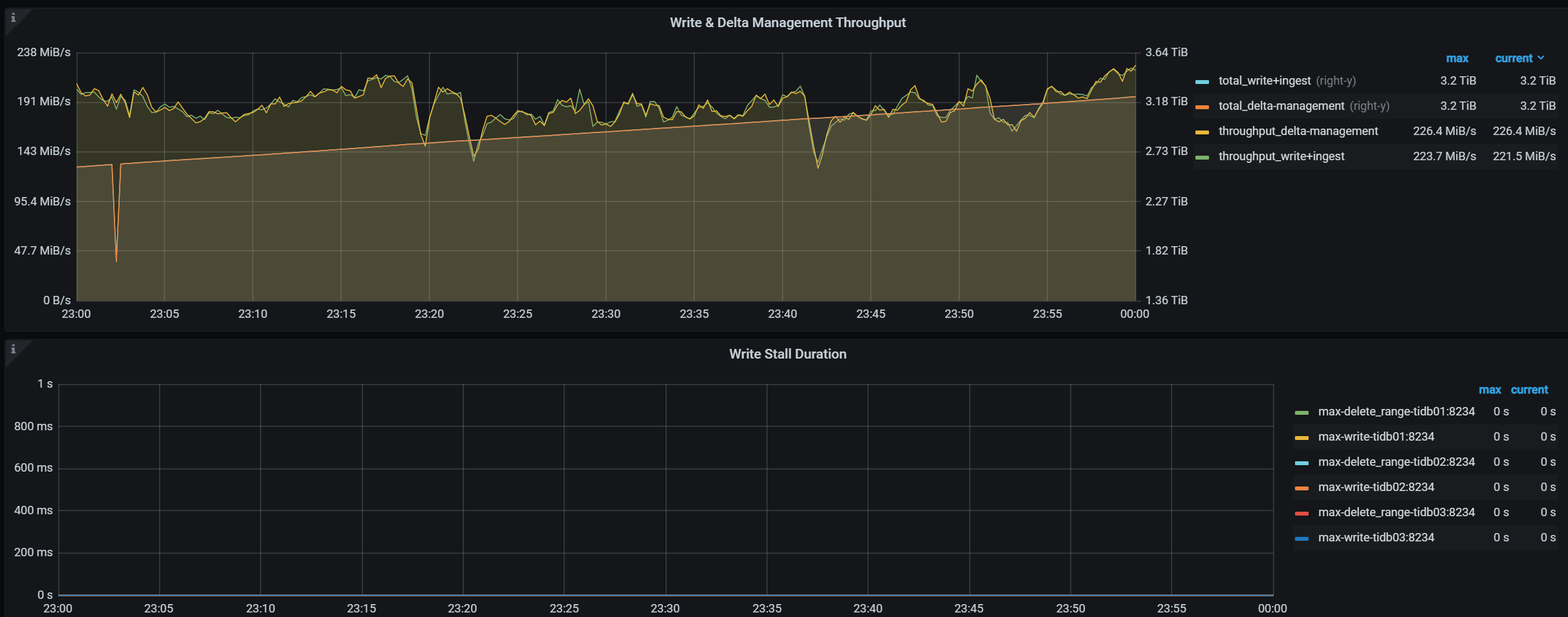

按照这个把tiflash的完整监控发一下。分析一下
截取了其中的一个小时

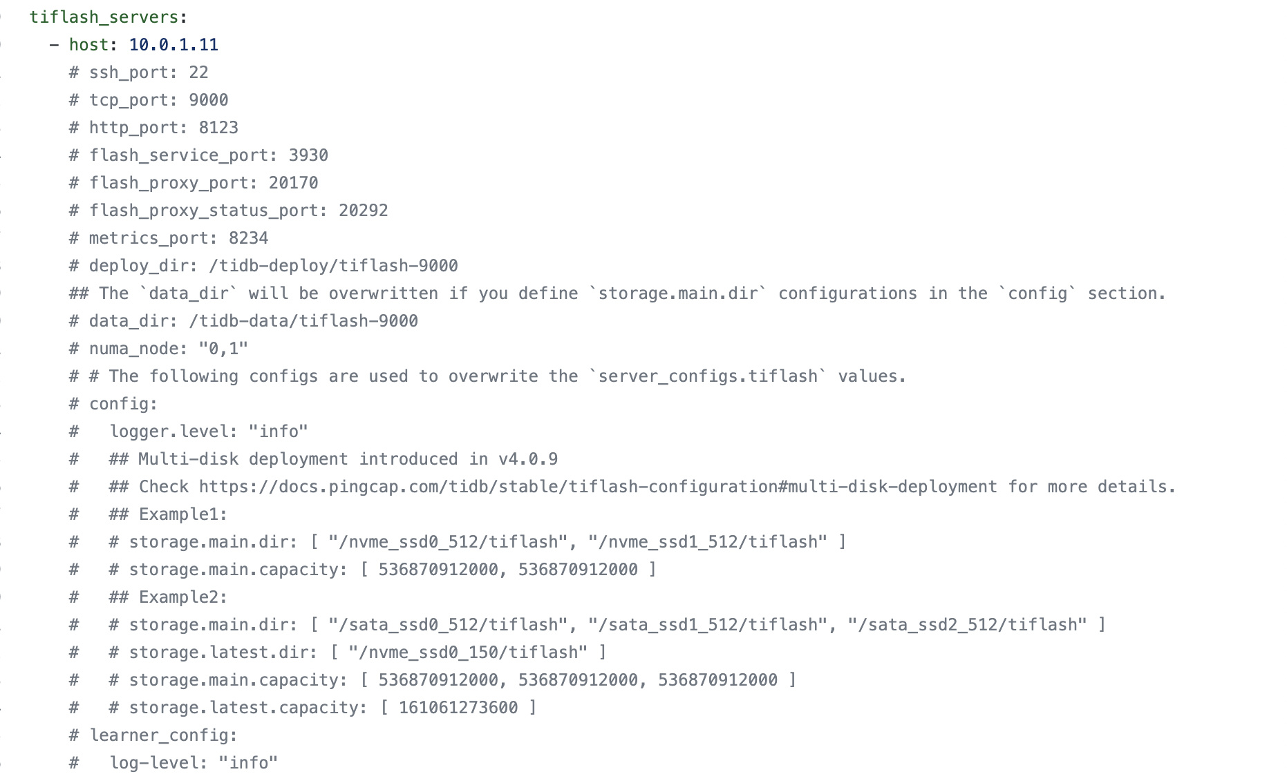

我应该用tiup cluster edit-config xxx改配置吗?还是要找到这个toml手工改?
这个文件在哪?改了之后需要干什么吗?
刚看了你的监控,处理Snapshot比较慢 所以调整一下参数,这个你可以在测试环境测试一下。
tiup cluster edit-config xx就可以。

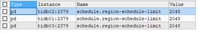

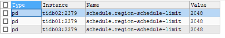

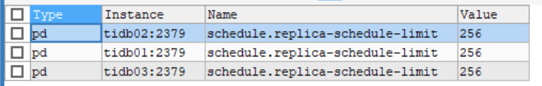

另外replica-schedule-limit 适当调整,但是不要超过 region-schedule-limit
region-schedule-limit 和 replica-schedule-limit 我是调过了的,这个大小够了吗:

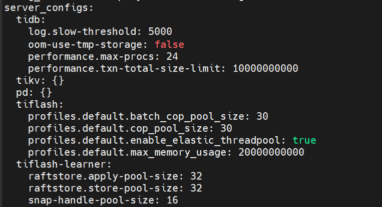

你说的tiflash_learner的配置,我改大了再试试吧

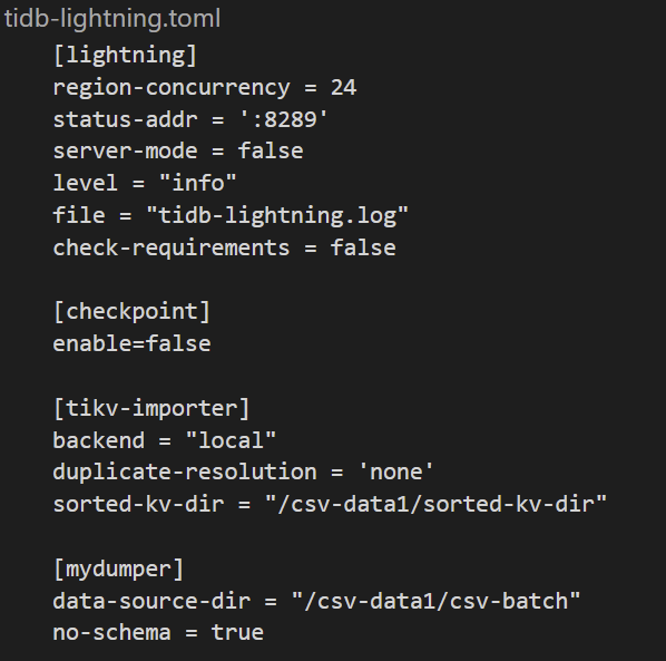

你好,想确认下 lightning 导入数据的时候是用的什么模式?

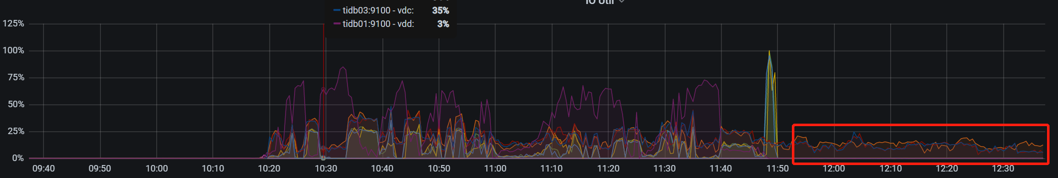

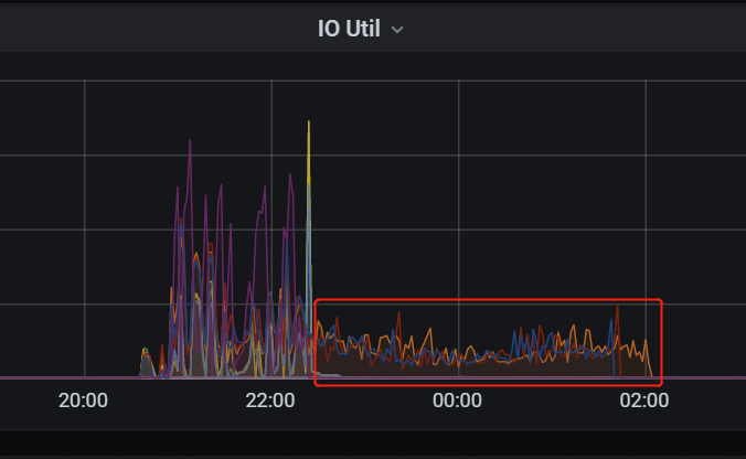

改了配置,依然是资源占用很低,和以前没有区别
目前还没跑完,但是目测还是需要三四个小时
tiup cluster edit-config xx :
资源占用:
您好,用的local模式,导入的csv,配置如下:
:thinking: 如果是 local 模式的话,猜测是有些影响。local 模式是将这些键值对以 SST 文件的形式上传到各个 TiKV 节点,然后由 TiKV 将这些 SST 文件 Ingest 到集群中。而 tiflash 同步 tikv 的数据是 region learner 的形式进行同步的。
