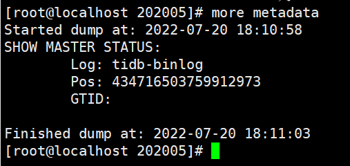

修改导出的元数据文件metadata,或者手工创建一个数据库。

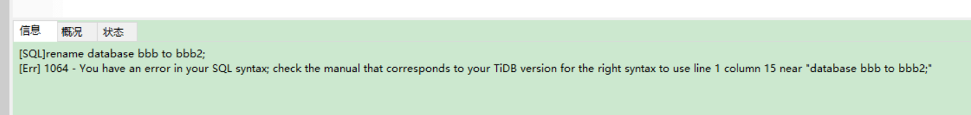

提供一个思路,是否可以还原之后,通过rename设置为新的数据库名
感谢大佬的支持,这个好像不大行,在tidb中使用rename报错呢
不直接支持rename数据库名,可以用小王同学的小技巧来实现

大佬,这个好像没有效果,执行没有报错,但是恢复的时候并没有创建新的数据库,也没有对应的表
请问这个metadata中只有基本的时间点的数据,该如何修改这个呢?
