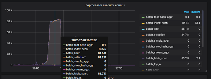

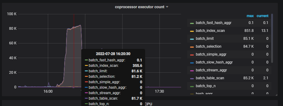

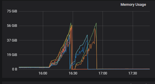

【复现路径】升级后稳定了两三天,然后就会出现内存 3G → 60+G
【问题现象及影响】
tikv出现大量的 scan_table 命令

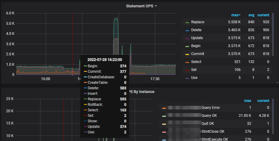

Tidb 内存增长图
tidb qps
tikv cmds

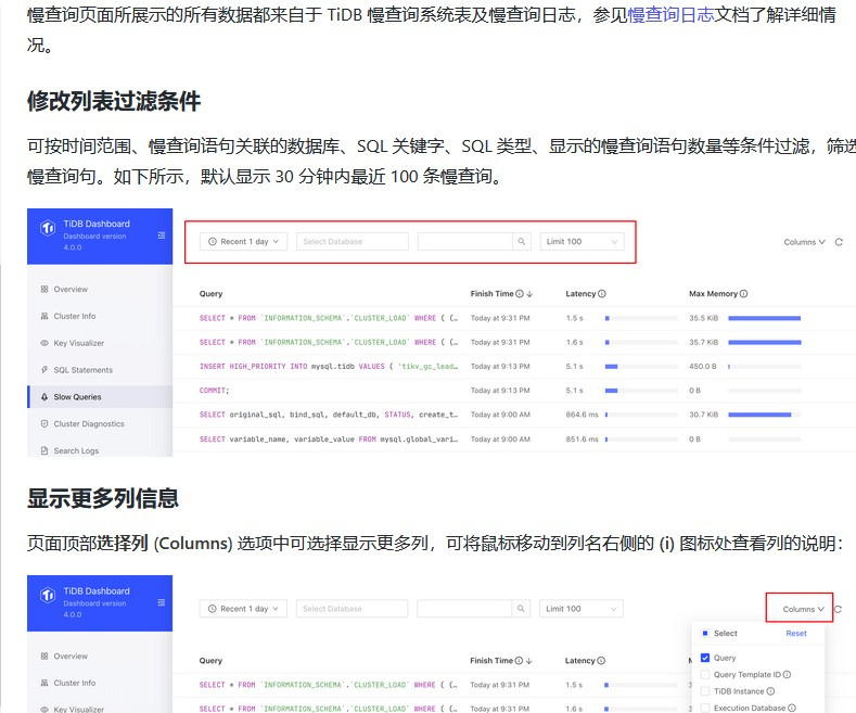

查下慢SQL(通过dashboard),不行就把资源定为的能力打开(设定好相应的阀值),看看是哪些 SQL 用了 全表扫描
参考这个文档:
https://docs.pingcap.com/zh/tidb/stable/identify-slow-queries

可以看下 DashBoard
访问 DashBoard:https://docs.pingcap.com/zh/tidb-in-kubernetes/stable/access-dashboard#访问-tidb-dashboard
看下相关慢查询,让开发修改

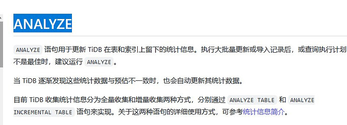

如果存在表存在索引,但慢查询未走索引的情况,确认下表的健康度,可能需要执行 ANALYZE
https://docs.pingcap.com/zh/tidb/stable/sql-statement-analyze-table#analyze

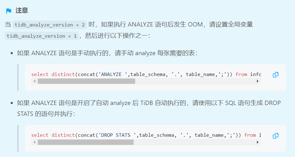

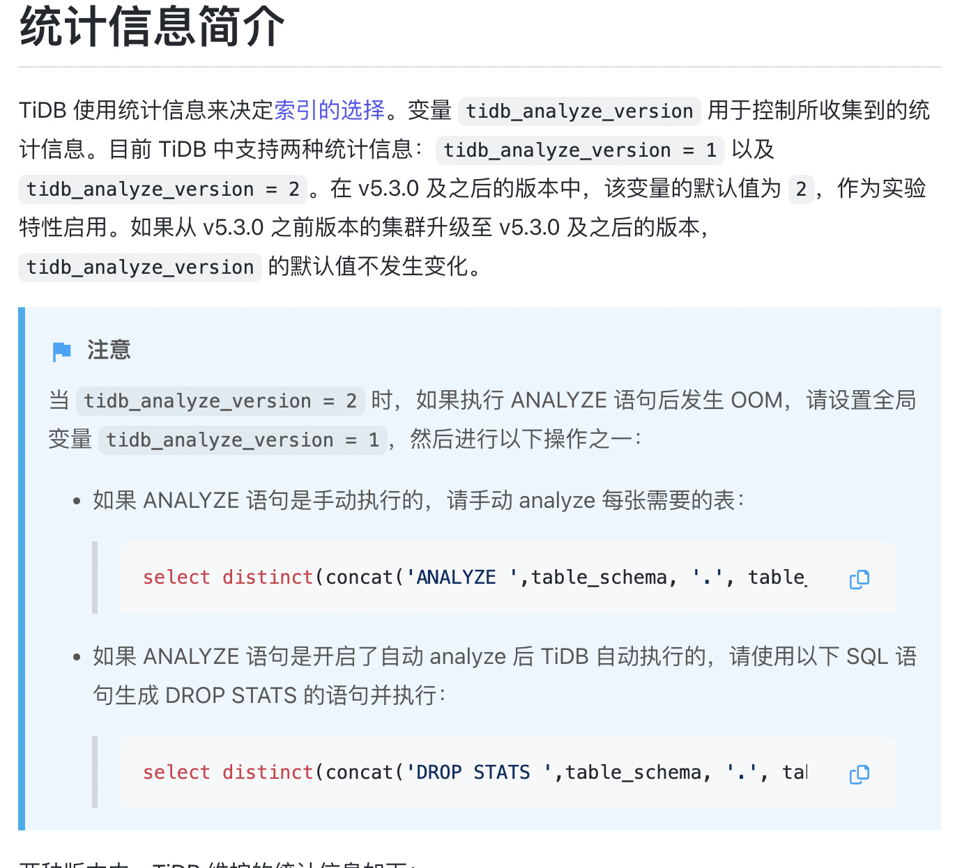

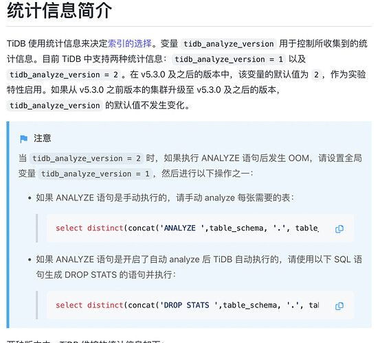

统计信息导致的oom问题不止要改参数,还有把原来v2的统计信息删除了才行,前面回复已经有截图了
如何删除,还有我们升级方式不是直接升级的,是另外一个集群同步过去切换的,不知会不会有影响
https://docs.pingcap.com/zh/tidb/stable/statistics#统计信息简介
删除统计信息 ,影响执行计划
貌似可以了,再观察一下,多谢
