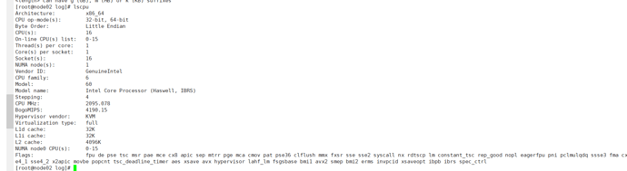

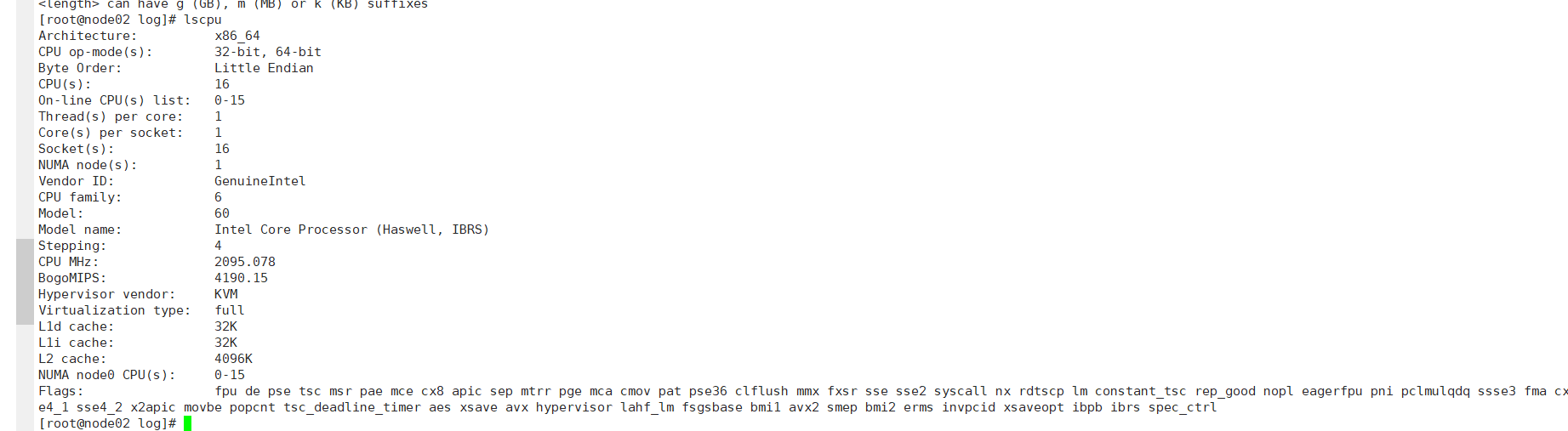

日志贴一下,lscpu 看看
因为只有node0

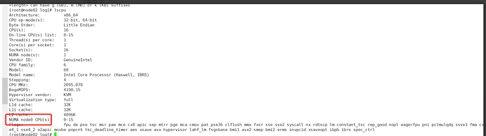

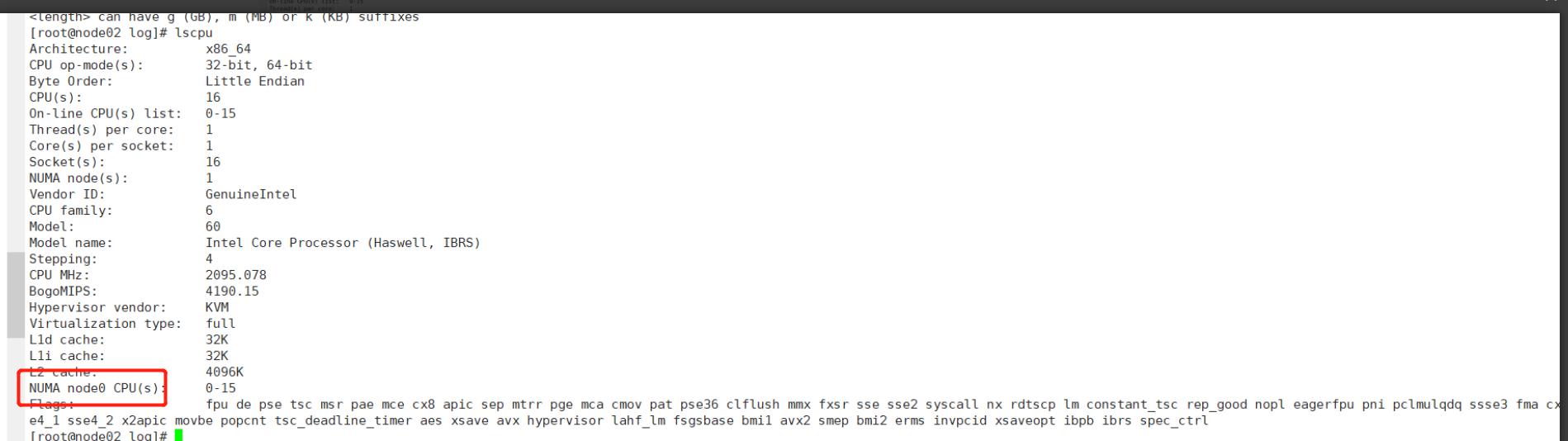

numa_node: “1”
请把所有的 numa_node 修改为 0
像这个图片cpu 包含node1的写numa_node: “1” 才生效

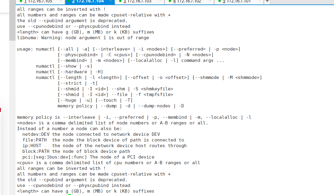

修改 tikv deploy的scritps目录下的run_tikv.sh 中numactl参数
