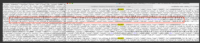

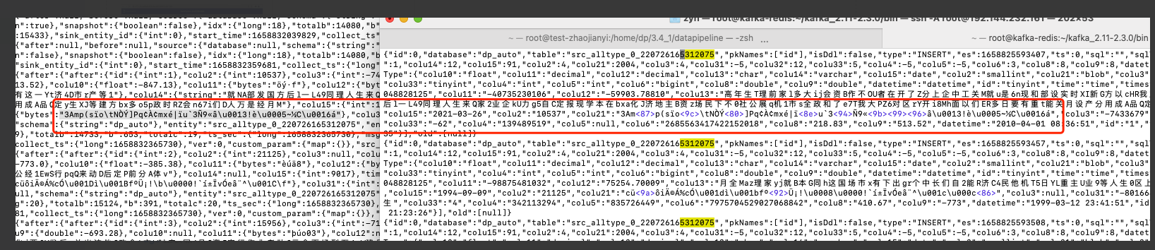

例如:手动读取blob字段值写入kafka topic中 消费topic该值为 “3Amp(” ticdc 同步到kafka的数据消费出来是"3Am<87>p(" 所以请教下 这种情况发生的原因。

也不能算是脏数据吧,就是显示的问题,麻烦将 blob 字段内容按 16 进制打印出来,然后与数据库中字段 16 进制显示的做对比,看是否一致。
我们测试人员对比了 两种不同数据的16进制的数据不一样
