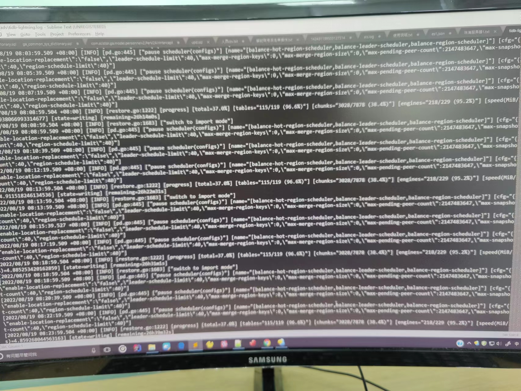

【 TiDB 使用环境】生产 【 TiDB 版本】5.4 【数据体量】800G TIDB 3台6核256G内存 4台KV同上配置 【复现路径】通过使用lightning进行数据恢复一直卡到如下日志地方
【问题现象及影响】
[INFO] [pd.go:406] [“pause scheduler(configs)”] [name=“[balance-region-scheduler,balance-leader-scheduler,balance-hot-region-scheduler]”] [cfg=“{"enable-location-replacement":"false","leader-schedule-limit":40,"max-merge-region-keys":0,"max-merge-region-size":0,"max-pending-peer-count":2147483647,"max-snapshot-count":40,"region-schedule-limit":40}”]

重新删除了数据库和断电文件重新启动lightning 依然卡住,日志如下goroutine (1).log (335.2 KB) tidb-lightning.log.1 (299.5 KB)

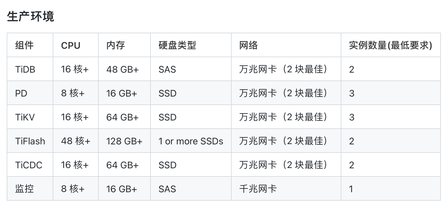

和群主沟通了 他机器cpu核心太少不满足最低要求 让他升级硬件
