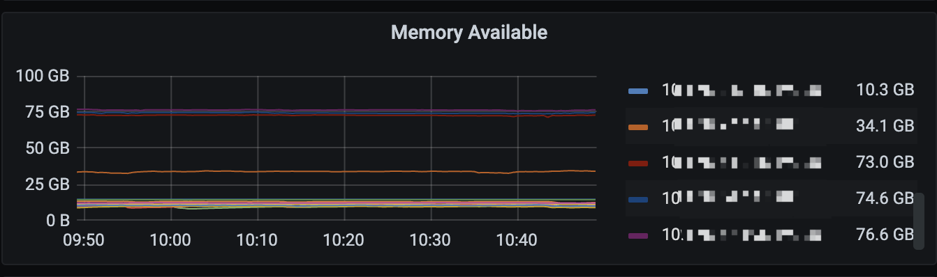

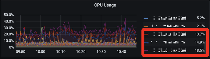

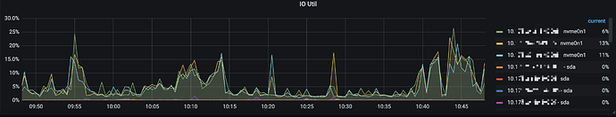

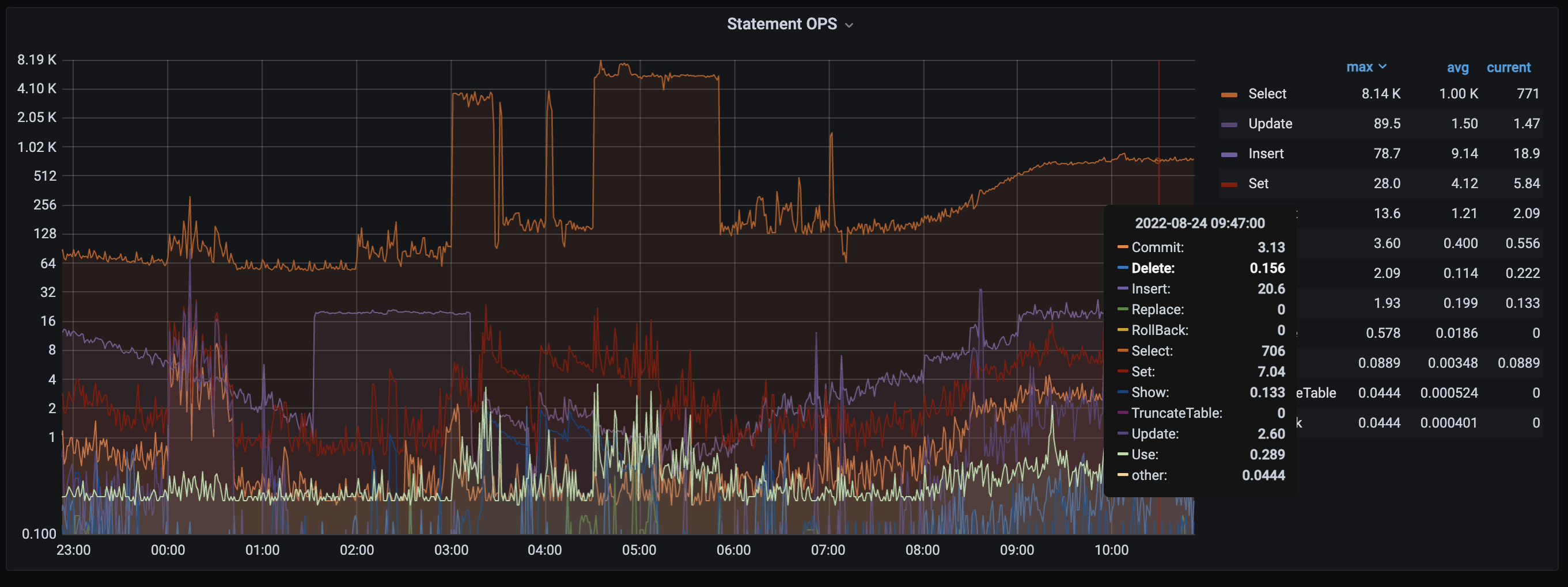

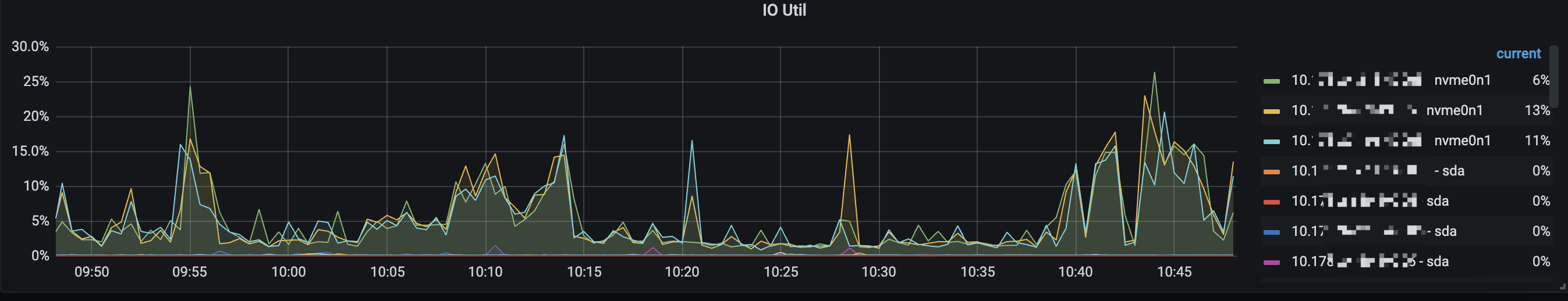

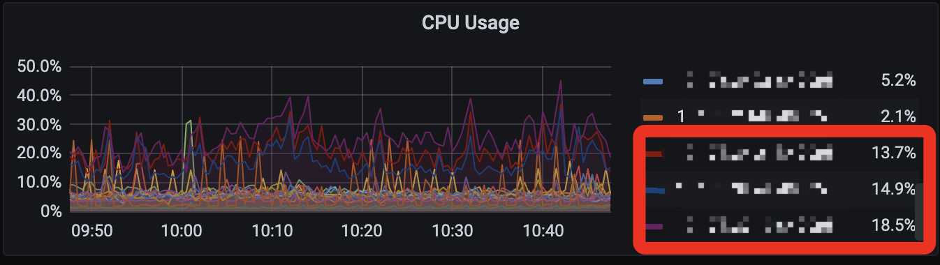

3、资源使用情况
加索引期间没有很多的dml操作,都是默认的参数

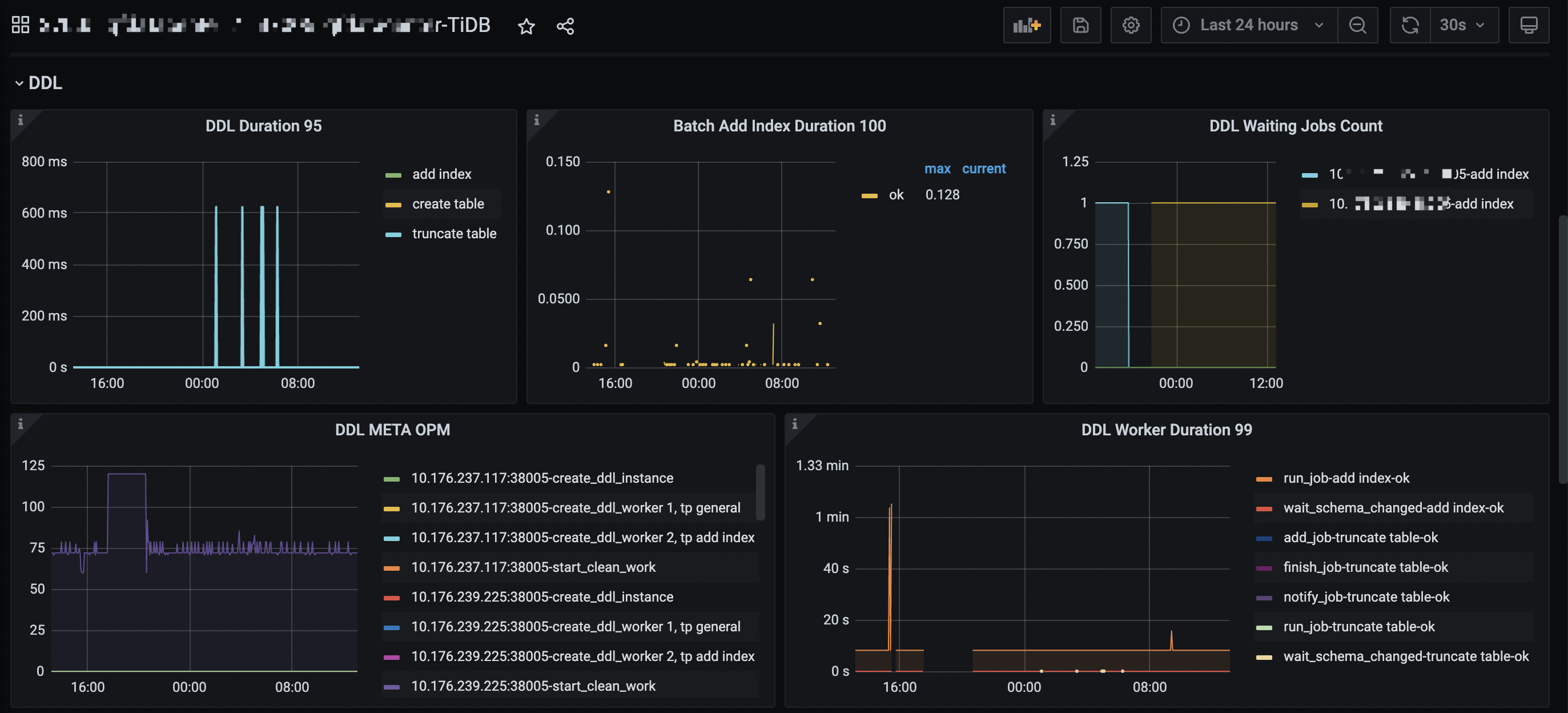

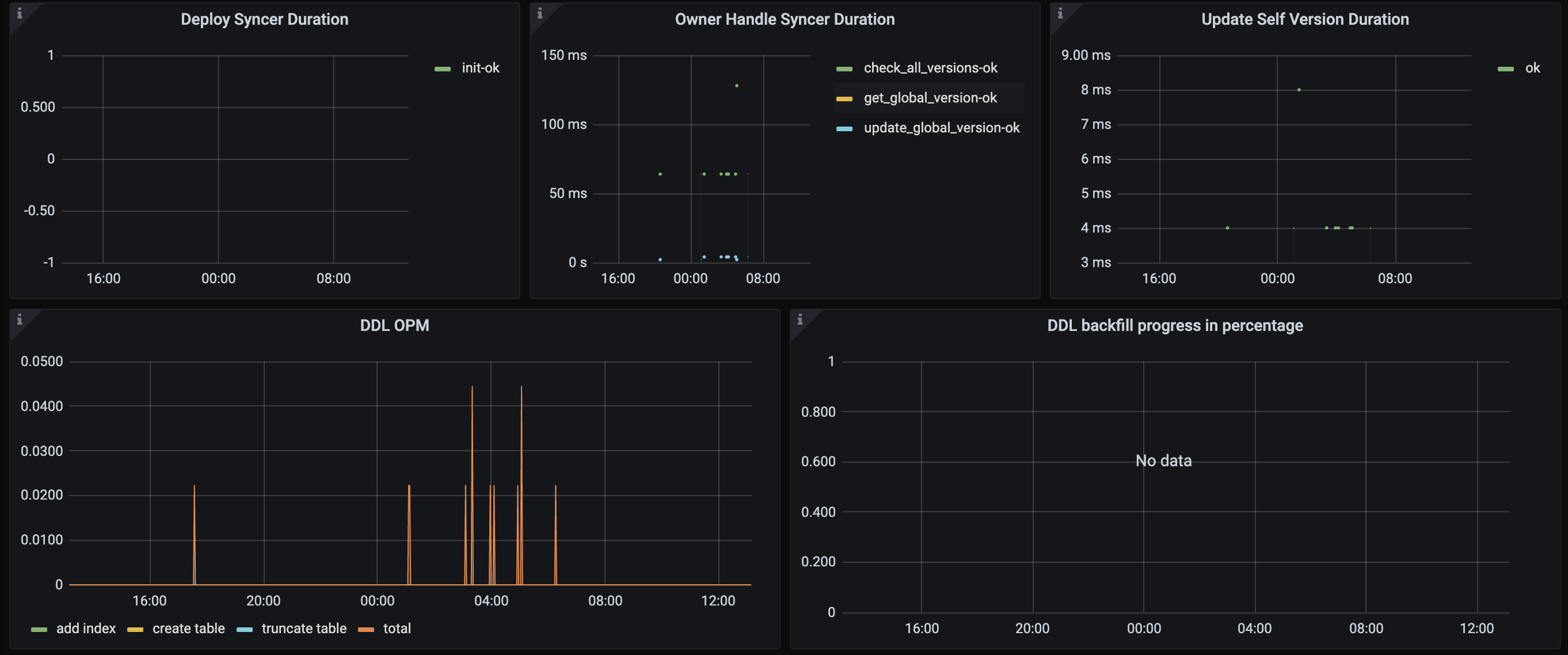

可以grafana ,把{cluster_name}-TiDB -> DDL 这个监控发一下看看。
调大后ROW_COUNT也还是不变化
| tidb_ddl_reorg_batch_size | 512 |
| tidb_ddl_reorg_worker_cnt | 8 |
