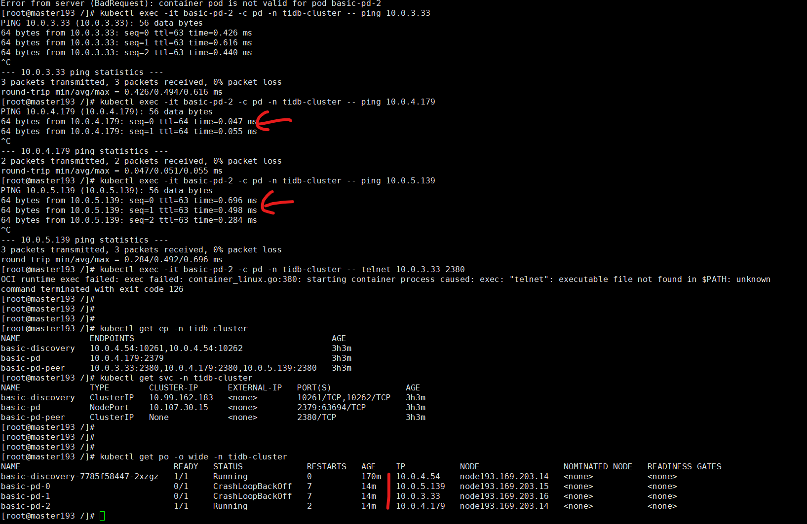

不是。我人为在 pd 容器所在的节点间建立互信,还是一样的报错
用的 service 层来做的统一的网络,但是日志中有明显的互通问题

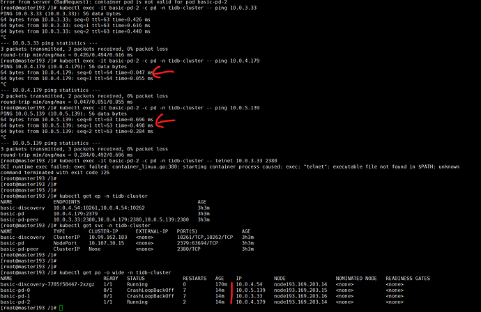

从 唯一可运行的 pod ping 另外两个 failed pod 的 ip 是通的
