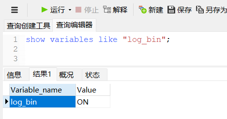

tidb_binlog 已开启,drainer运行正常,数据实时同步到下游正常,但tidb_binlog库找不到,无法查询checkpoint。
【问题现象及影响】
无法查询checkpoint。
查询到binlog已开启,但是就是不会自动生成tidb_binlog库
