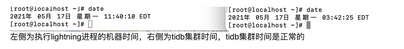

抱歉 之前看错了 tidb集群的时间比真实时间慢12小时 而lightning机器的时间比真实时间慢约四个小时

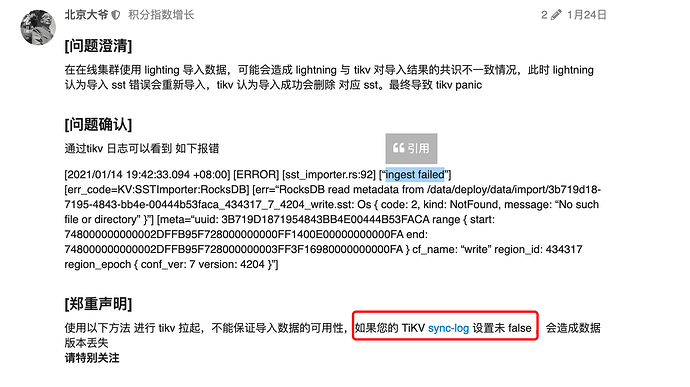

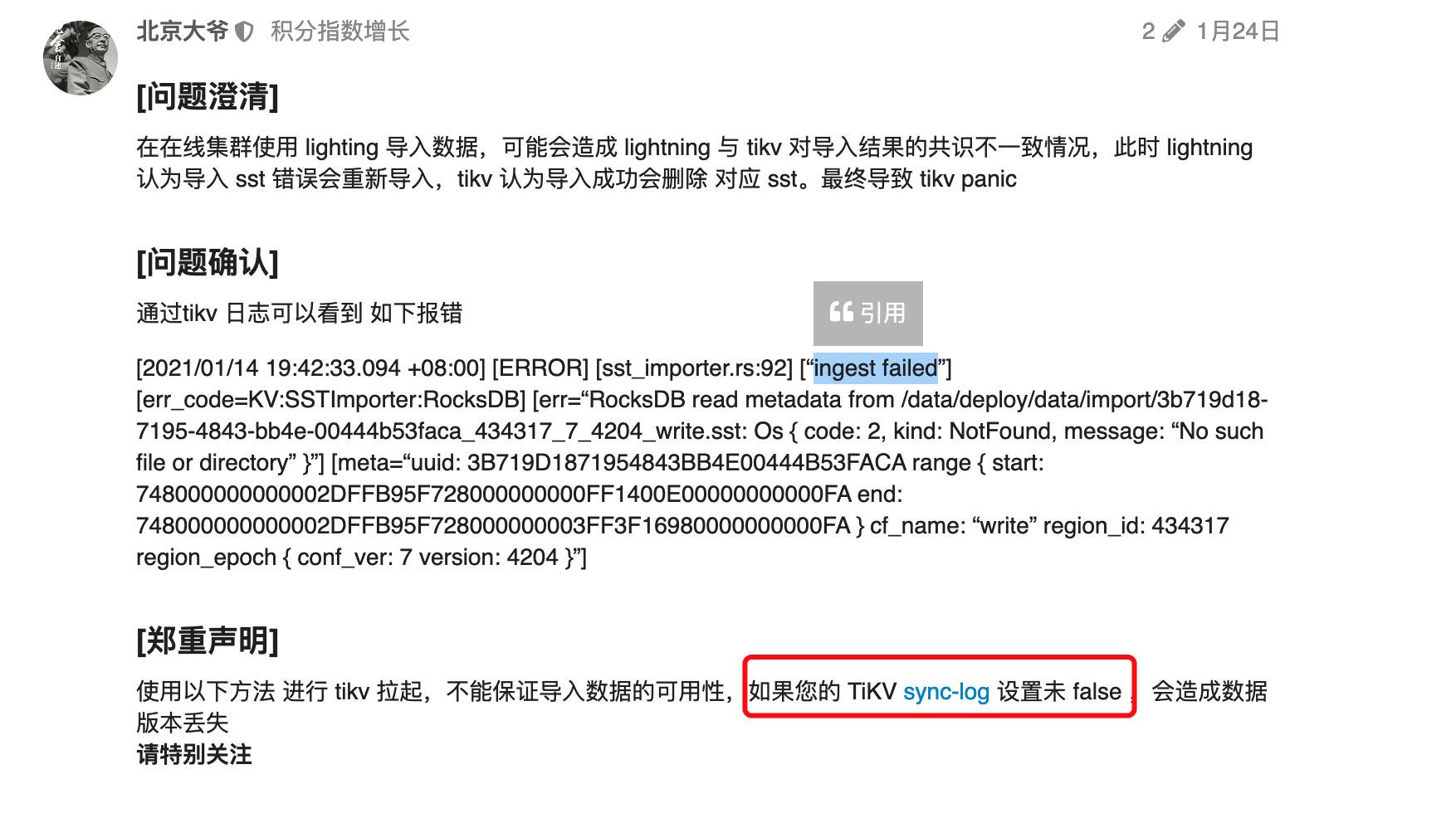

这个 sync-log 如果是 false 不保证导入数据的可用性,如果 sync-log 为 true,我理解是没有问题的。
并且 FAQ 中的问题主要是在在线集群使用 lighting 导入数据,可能会造成 lightning 与 tikv 对导入结果的共识不一致情况,此时 lightning 认为导入 sst 错误会重新导入,tikv 认为导入成功会删除 对应 sst。最终导致 tikv panic。这块看了下 issue 是在 5.0 修复的,GitHub · Where software is built

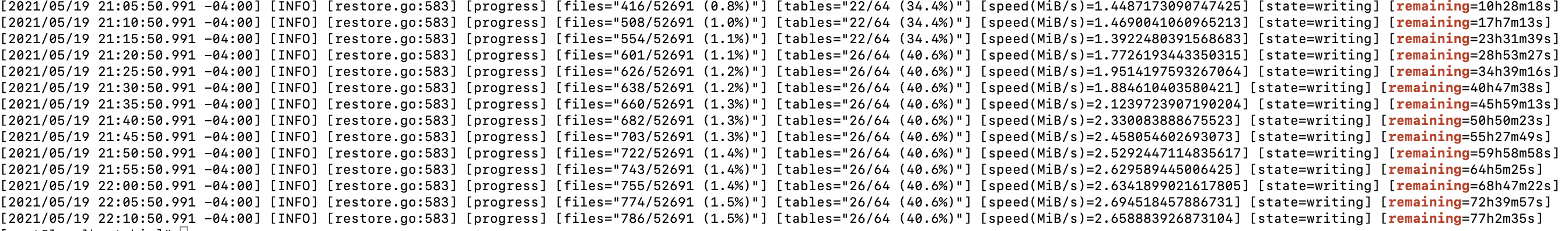

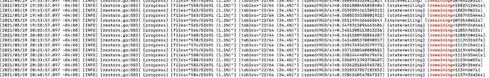

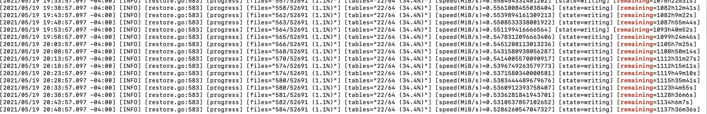

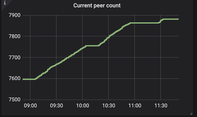

您好,用backend方式导入状况如下,运行了一晚上,总的来说应该不会报错,因为它是把语句一条条insert进去的

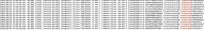

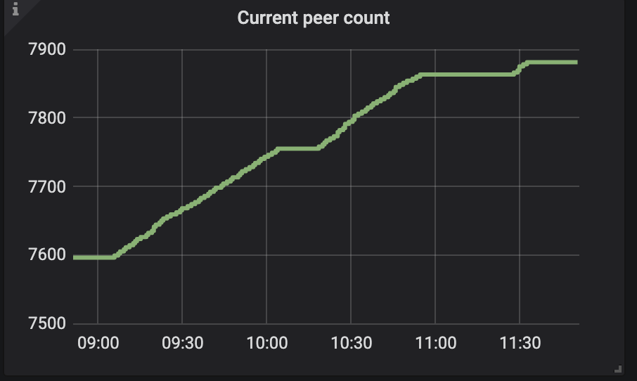

今天早上起来看了一下,如上图所示发现速度越来越慢,于是kill -2掉进程后重新执行了一下,大概速度如下图

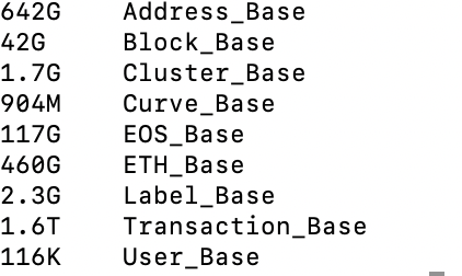

我们的导入数据状况如图,共有9个库,总量大约2个多t

1、从昨天晚上导入开始到今天早上这一过程速度越来越慢,这是正常的吗?
2、重新导入后速度没有快很多,但为何remaing显示时间差距会如此之大?
3、目前导入速度是否正常,backend导入模式有什么提速的方法吗?

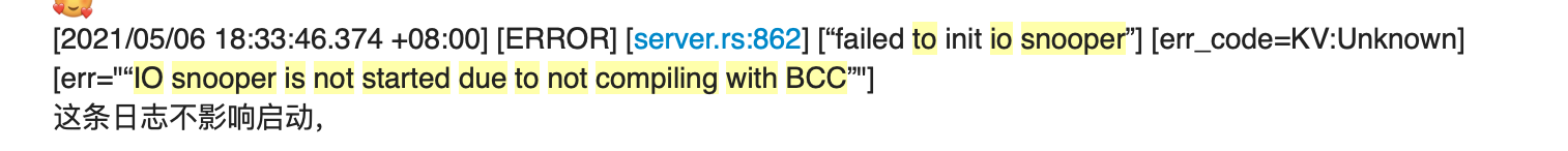

2、指的是使用 tiup cluster deploy tidb-test v5.0.0 topology.yaml --user root -p命令创建5.0版本的集群,创建成功后发现kv无法启动,查看日志报了 IO snooper is not started due to not compiling with BCC的错误

这个应该不影响启动的,还有其他相关报错吗?

您好,我亲测是影响启动的,kv节点会down掉,集群起不来
内部确认了下,这个确实不会影响启动的,应该还有别的报错信息,如果跟上述帖子报错内容相同,该报错的第二个报错信息,那应该是盘有问题,建议检查下。
