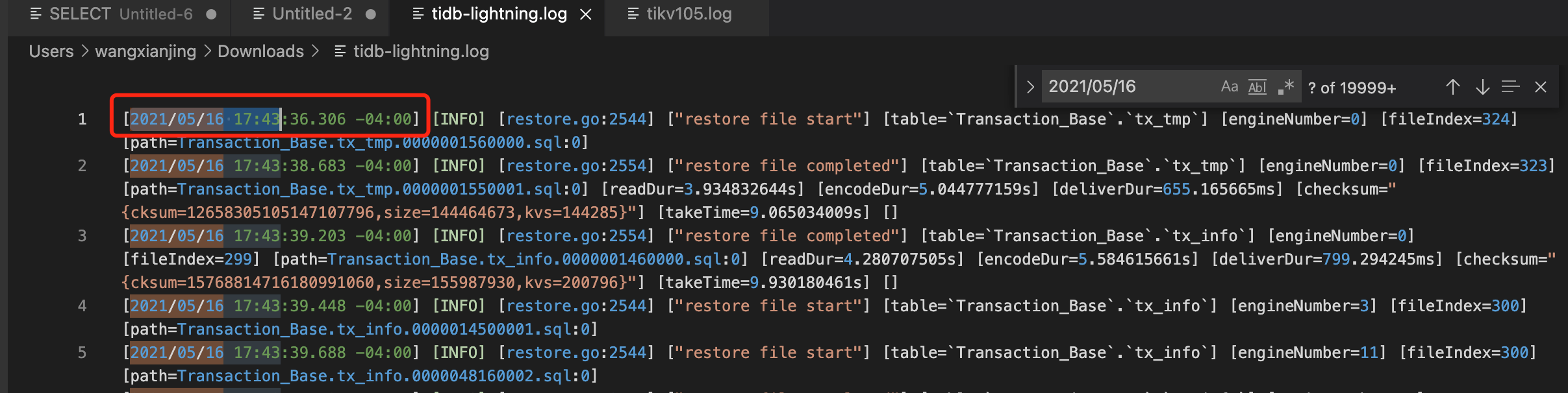

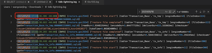

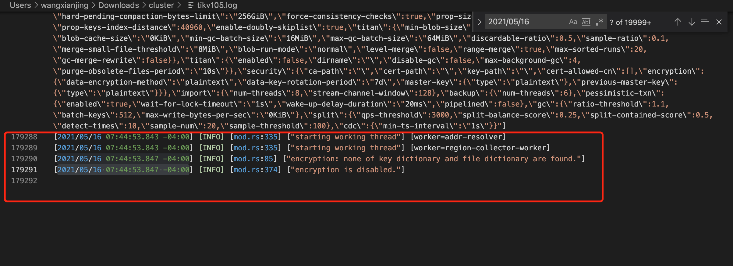

:yum: 还有一个问题哈,lightning 这边提供的日志是 2021/05/16 17:43 开始的,但是 tikv 日志是 2021/05/16 07:44:53.847 -04:00 结束的,时间上对不上哈。
建议你这边使用 4.0.12 集群导入数据看下,如果仍然报错,辛苦再次提供下日志,时间要保持一致哈。
好,我尝试一下搭建4.0.12版本集群导入
关于时间,因为执行lightning的机器是另外一台单独的机器,没有参与到tidb集群中,所以时间不一致,我想这应该不是主要问题
方便的话,建议时间保持一致,或者请告知两台机器时差哈。

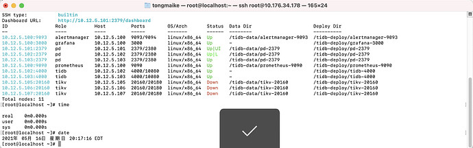

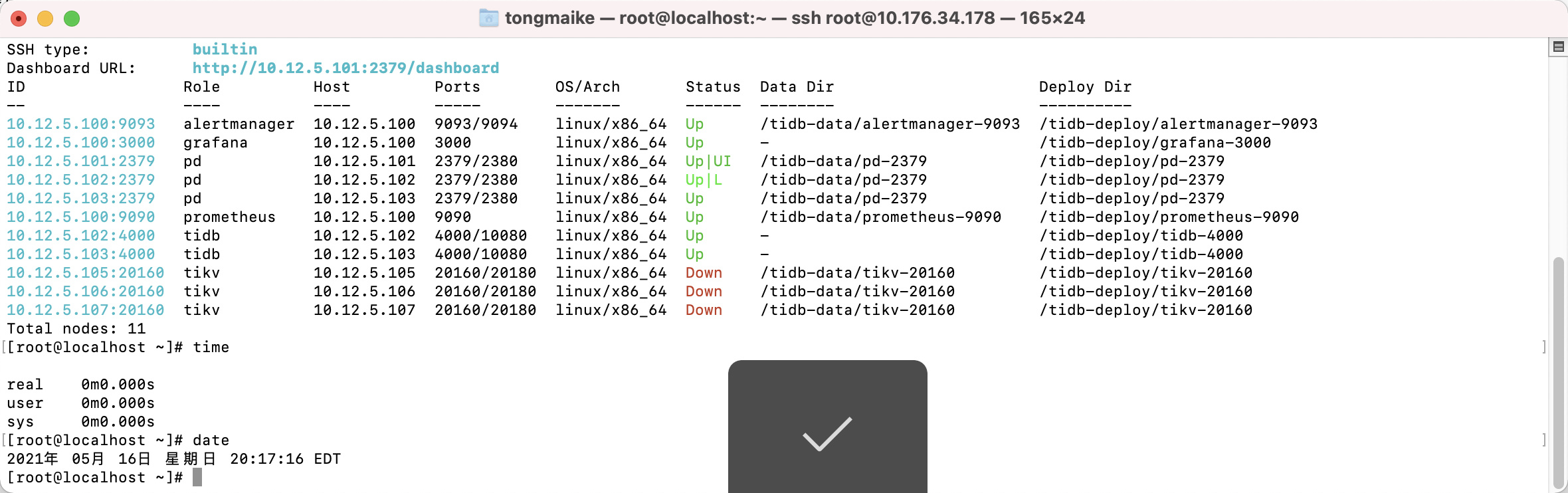

WX20210517-154234%402x
左侧为执行lightning进程的机器时间,右侧为tidb集群时间,tidb集群时间是正常的
建议把时间更改成一样的,现在相差的并不是整数点时间,不方便对比。

另外昨天导入的时候由于怕中途改时间报错,所以还没调lightning机器的时间,其时差如上所示,大约差4个小时

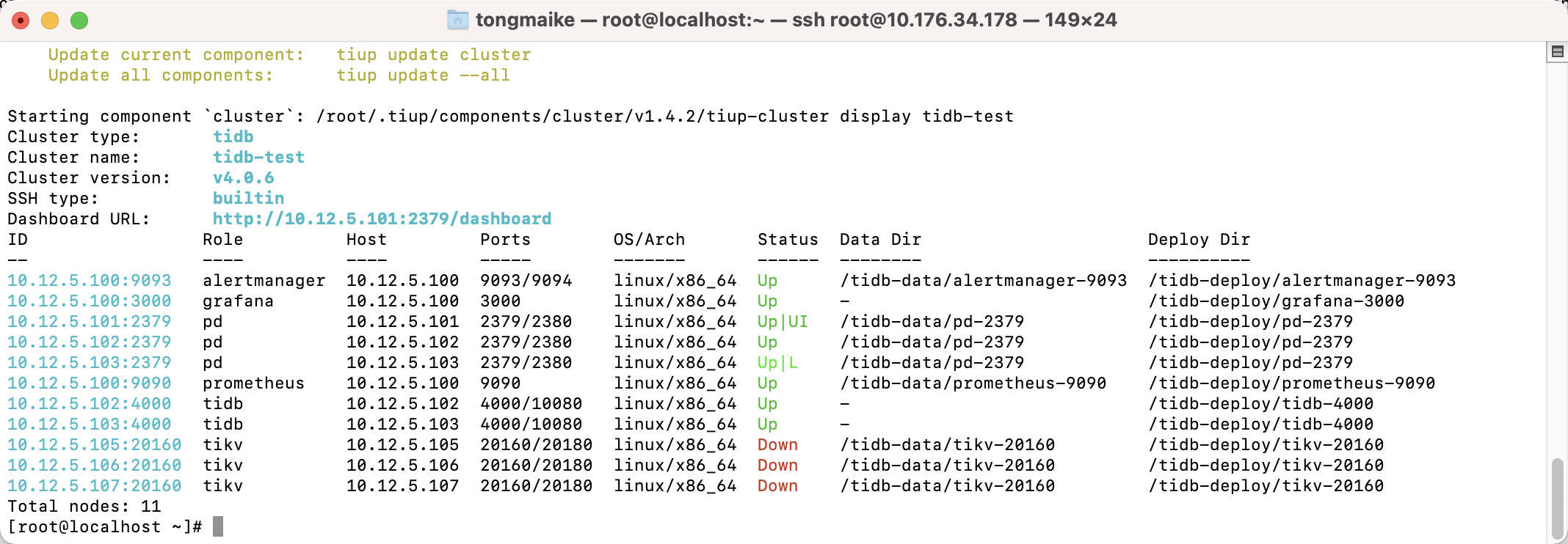

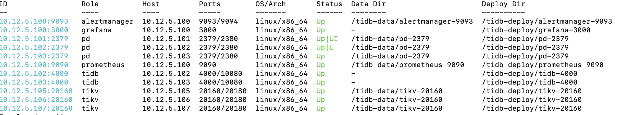

tidb-lightning 的配置文件也提供一下吧。

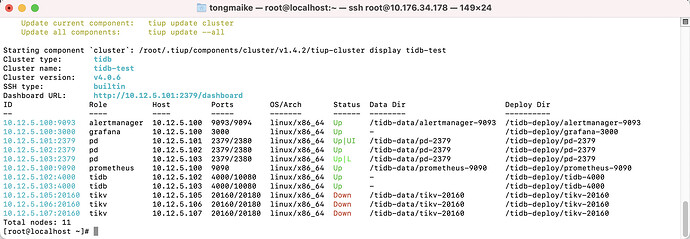

另外当前的 display 拓扑麻烦提供一下,多谢。
当前拓扑状态:
