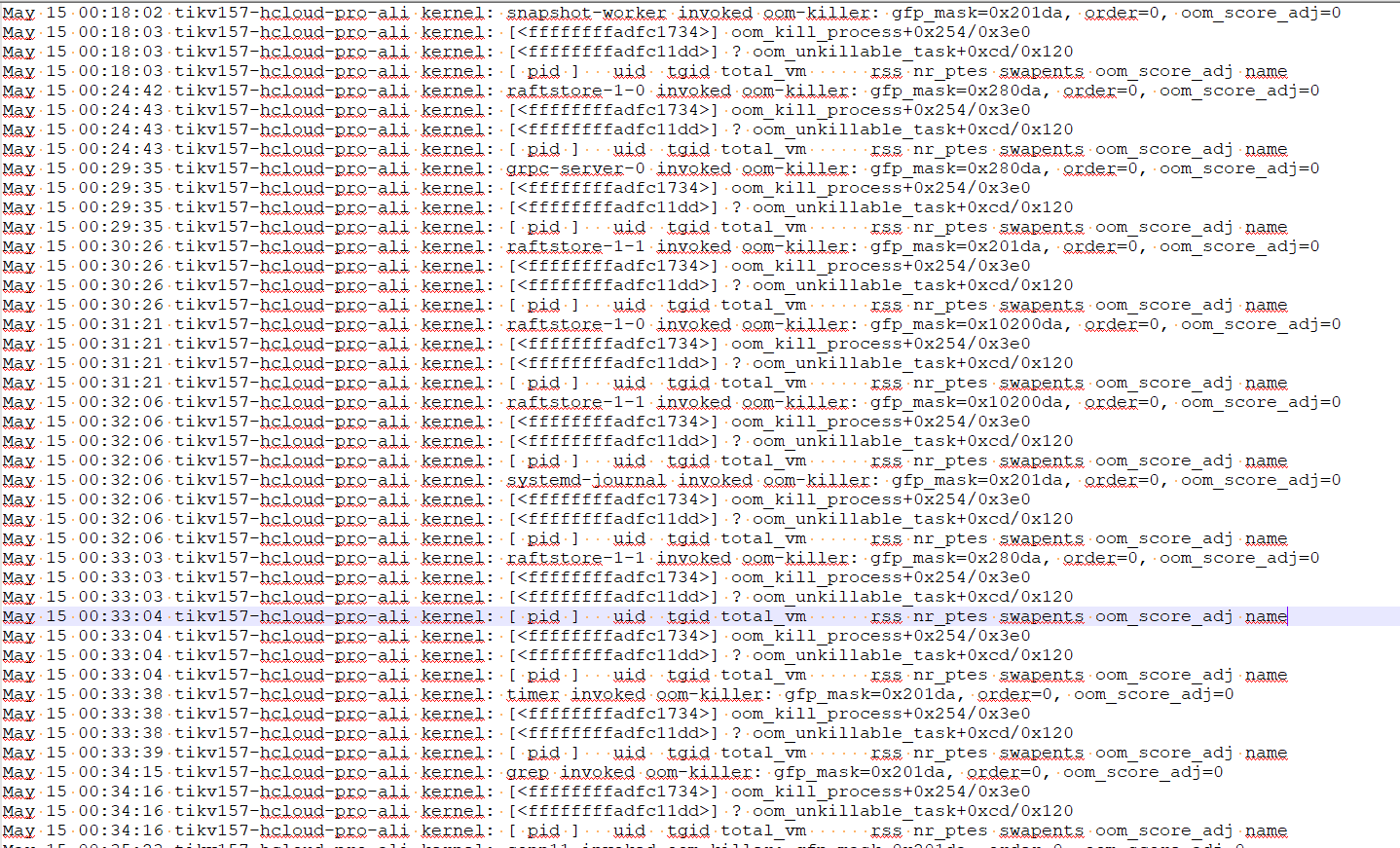

另外发现那个时间点TIKV 内存占用比较多,从日志查看是应该是被OOM了
