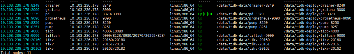

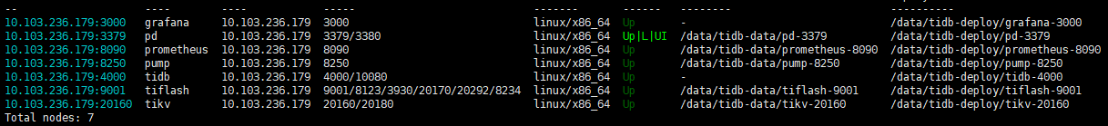

我们把178上的tidb数据通过drainer同步到179的tidb中,178与179都是tidbv4.0.7版本
在178上启了两个pump,一个drainer,同步数据到179上,然后分别在178与179上创建了db_monitor表用于监控同步状态,

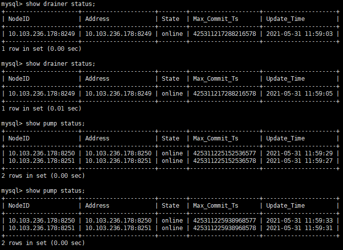

查看pump、drainer状态

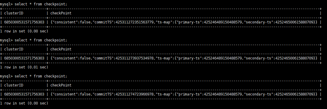

在179上查看checkpoint

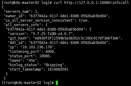

通过 curl http://127.0.0.1:10080/info/all 确认下 binlog 的状态吧。

178上状态如下
是的,这是一套测试环境,生产中(生产是按官网要求部署的
)也是通过pump,drainer同步的,生产没有问题。

这个因为 binlog_status 状态不正常了,为 skipping 状态,参考下这个 FAQ 吧https://pingkai.cn/tidbcommunity/forum/t/topic/68349
