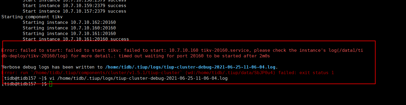

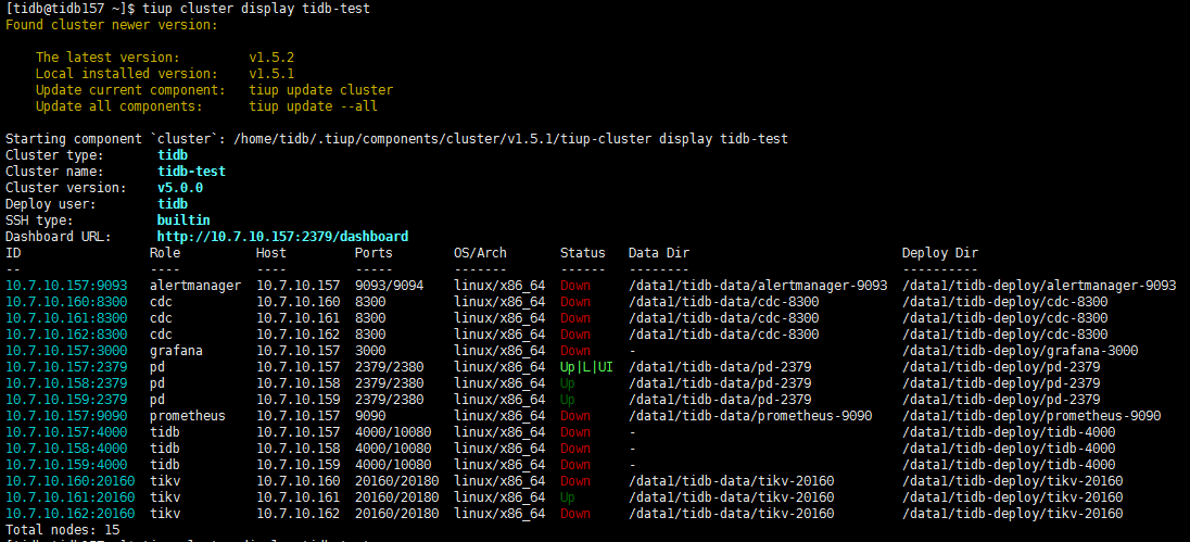

做了上述7步然后就启不来了,后来自己还单独在另外两台tikv上,手动执行过run_tikv.sh 发现还是重启不了集群,就又把/tidb-data/tikv-20160删除了,还是启不来
【现象】 业务和数据库现象
【问题】 当前遇到的问题
使用tiup cluster restart tidb-test 集群无法启动
